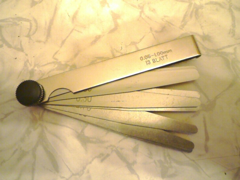

Клапана стали цокать значит надо их настроить.
Все бы хорошо НО для настройки нужны щупы которых у меня нет.
Подскажите можно ли обойтись без щупов и как???

Дмитрий, на глазок ты клапана не настроеш rofl
щупы нужны обязательно.Я думаю они будут в любом авто магазине

Регулировка клапанных зазоров
Потребность в регулировке клапанных зазоров газораспределительного механизма (ГРМ) четырехтактного двигателя возникает при появлении характерных стуков в головке цилиндра, выявленном при техобслуживании нарушении зазоров или после замены клапанов.
Работы по определению зазоров в клапанном механизме и их регулировке удобно производить при снятом двигателе после его полного остывания.
Накидным ключом отворачиваем две цилиндрические пробки в крышке головки цилиндра (2).
Под пробками расположены регулировочные винты клапанов (вверху - впускного, внизу - выпускною) (3).
Отворачиваем специальным трубчатым ключом «на 16» свечу зажигания. Накидным ключом отворачиваем четыре гайки крепления крышки головки цилиндра. Это резьбовое соединение является «силовым», оно прижимает к картеру крышку, головку цилиндра и цилиндр. Обстукиваем крышку через деревянный брусок и удаляем ее, стараясь не повредить картонную прокладку (обычно прокладка снимается вместе с крышкой). После снятия крышки открывается доступ к коромыслам привода ГРМ (4).
С правой и с левой сторон головки цилиндра расположены две крышки. Для контроля и регулировки клапанных зазоров снимать правую крышку головки цилиндра необязательно. Достаточно снять круглую крышку с левой стороны головки, чтобы были видны установочные метки ГРМ (5). Для этого отворачиваем болт, расположенный посредине правой крышки, - он проходит через полый распределительный вал и прижимает круглую крышку к головке цилиндра (6).
При установке круглой крышки на место во время сборки следует сориентировать ее так, чтобы попасть выступом в крышке в прорезь на головке. Все крышки головки уплотнены картонными прокладками, нужно стараться их не повредить, в противном случае заменить новыми. Метки привода ГРМ нанесены на звездочку цепного привода распределительного вала и верхнюю часть корпуса головки. Возле метки на звездочке имеется надпись «LF-J» (7). Замерять и выставлять клапанный зазор нужно при совпадении меток, что соответствует положению поршня в ВМТ в конце такта сжатия.
Проворачивать коленчатый вал двигателя можно, нажимая на кикстартер или при помощи трубчатого ключа, надетого на гайку крепления ротора генератора (8).
Чтобы получить доступ к этой гайке, отверткой с крупным жалом отворачиваем резьбовую пробку (лючок) на левой крышке генератора (9).
Проворачиваем коленчатый вал до тех пор, пока метки привода ГРМ на головке и звездочке не совместятся. В этом положении, если взяться рукой за концы коромысел, можно ощутить их небольшой свободный ход.
Точно установить величину зазоров можно при помощи плоских щупов. Вставляем по очереди щупы различной толщины (изгибая их на 90°) в зазор между торцом клапана и регулировочным винтом привода ГРМ, расположенным на коромысле (10).
Зазор считается равным толщине щупа, вошедшего с небольшим усилием (при этом щуп следующего, большего размера, в щель не проходит). Величина зазора должна составлять 0,05 мм для впускного и выпускного клапанов на холодном двигателе.
В случае отклонения фактической величины зазора более, чем на 0,01 мм, ее следует регулировать. Для этого; удерживая квадратную головку винта специальным ключом «на 3,5» или пассатижами, отворачиваем гайку накидным ключом «на 9» (11).
Поворачивая винт, добиваемся нужного зазора между торцом клапана и регулировочным винтом привода ГРМ. После заворачивания контргайки вновь проверяем щупом величину зазора.
Сборку производим в обратной последовательности. Гайки крепления головки цилиндра затягиваем равномерно, крест-накрест, за 2-3 прохода. Контроль окончательного усилия затяжки производим динамометрическим ключом. Моменты затяжки гаек крепления головки цилиндра составляют у 50-кубовых двигателей 10-14 Н-м. Конкретное значение указывается в Руководствах по ремонту.

Обошел все авто-магазины в округе нигде нет щупов.
Народ, а если не настраивать клапана пускай они цокают, то че будет они все-равно не начто не влияют??!!

Из за большого теплового зазора они и цокают. При этом ехать можно, но клапона будут не до конца открыватся и это уже повлияют на наполнение цилиндра горючей смесью и на сопротивление выпуска газов (потеря мощности)
а вот если зазора вообще не будет то у нас будет потеря компресии (мопед тяжело заводится) и далнейшем прогорят клапона.
если нету щупа можно подручными следствами его сделать из консерной банки я например вырезал щуп из алюминевой банки из под пепси.

Народ, подскажите, куда совать щуп. Целый день мудакался так и не смог сделать. Ща доперло что надо совать между коромыслом и клапаном, правильно мыслю?

Я для кого выкладывал статью с картинками!!! "в зазор между торцом клапана и регулировочным винтом привода ГРМ, расположенным на коромысле ."
KolyanKarpaty
3882 дня назад
Да, правильно мыслишь. Между клапаном и коромыслом. Только не забудь выставить в ВМТ.На момент сжатия.

Дмитрий, купи щупы в любом авто магазине, они всегда будут нужны

Дмитрий,
из стенки алюминиевой банки вырезал пластинку похожую на щуп, и этим щупом настраивал клапана.
Но в дальнейшем советую приобрести щуп он может пригодится (не только клапана настраивать).

У нас по 80 такой щуп!Я так понял зазор-0,05...,на холодном движке?

~LioN~:
да на холодном.
