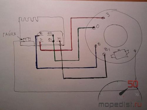

подсоиденял по етой схеме

Есле свет мигает значит или что то коротит или что то неконтачит. Провод массы с генератора с кольцевой клеммой прикручен на корпус бкс?, посмотри вывод массы на генераторе, он там припаян на маленькую кольцевую клемму и прикручен пот болтик крепления датчика.
Как вариант от вибрации виткуют обмотки освещения генератора (межвитковое замыкание), было такое, я их перематывал, даже тему создавал на другом сайте:
http://www.dyr4ik.ru/forum/viewtopic.php?t=21225
Что бы проверить генератор открути провод с обмотки освещения идущий на бкс, и на клемму освещения и на массу на генераторе подключи лампу 12 вольт 50 ватт, заведи мотор и посмотри, при оборотах выше средних лампа должна светится ярким ровным светом без морганий, лампа меньше 50 ватт может сгореть без бкс, т.к. генератор может на максимальных оборотах выдавать вольт 40 на обмотках освещения без стабилизатора.

sergey, если понимаеш в схемах, то посмотри в моём профиле. В альбоме "схемы" есть схема электронки.

sergey, загрузил схемку полегче. Смотри. Там точно всё понятно. В том же альбоме.

Вот именно с комутатора где и куда какой выход?

нетрудно пальчиком провести от фары проводком обратно в коммутатор. Это вывод О2 (запомни его как кислород - питание, жизнь smile ) От него отводить можешь на все потребители.

Jett, Смотри сообщение номер 13.
Jett:
на каких клемах мерять напряжение
С выхода БКС клеммы 02 на свет и 01 на сигнал.(смотри первое фото в первом сообщении)
