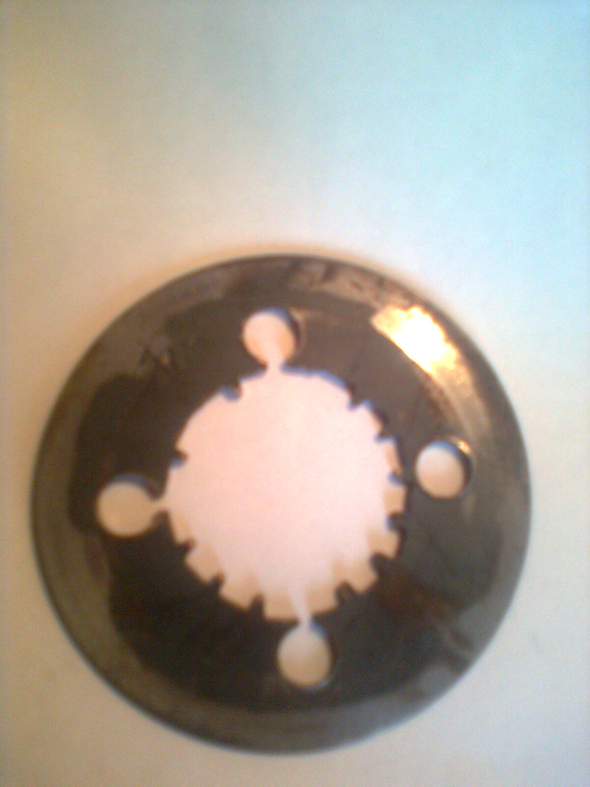

Вот купил диски сцепления, по фото видно сразу, что качество говно, других небыло
, промежуточные получше

а сейчас пластмассовые диски такие начали делать, что они кривые..... даже на фото видно...
косованыч
Донецкая
4405 дней назад
Да хоть квадратные, лишь бы ходили, но что надолго это вряд-ли

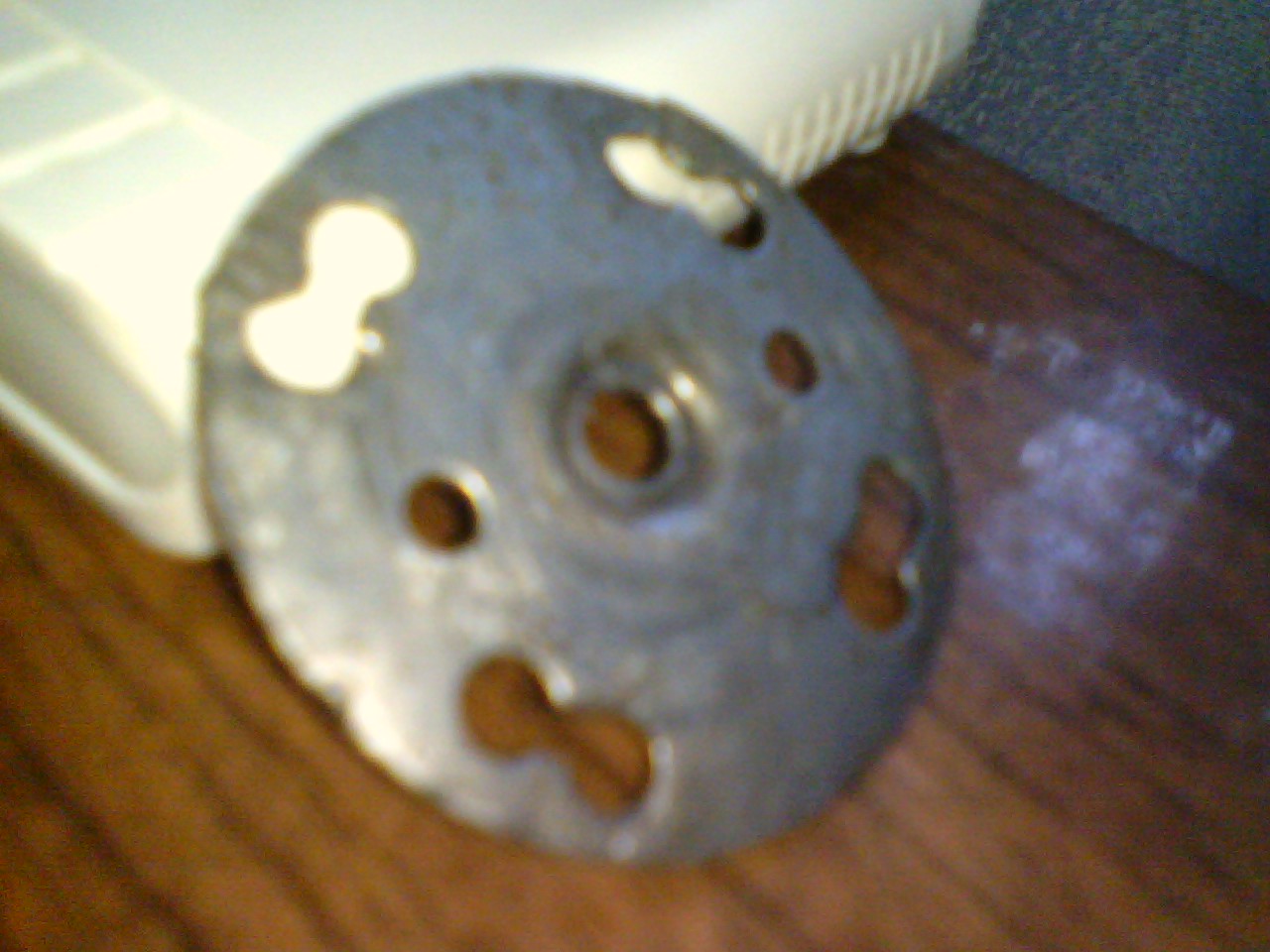

что сделать чтоб выжимной диск сцепления не вылетал, он у меня убитый
вот он

denisska1996:
вот он
Купить новый

я сначало хочу попробовать его сделать и уже убить до конца и потом уже куплю

Этот диск в хлам!Деталь копеечная ,а мороки по восстановлению куча!Да и металл оставляет желать лучшего раз шпильки столика пробрели!

Вчера не успел написать! В юности мы реставрировали их, подклепывали с помощью керна, подбивали сорванные места с двух сторон, расплющивали до нужного состояния, но делали это исключительно из-за неимения зап.частей! Диск выходил из строя очень быстро, т.к расклепанное тело очень тонкое и как сказал Альф, это дело копеечное, и возиться с этим не стоит, больше гемороя, и я с этим полностью согласен, проделано на собственной шкуре.

denisska1996:
я сначала хочу попробовать его сделать и уже убить до конца и потом уже куплю
Убить до конца? А что тут ещё можно убивать?
Просто если ты будешь собирать из таких деталей агрегаты, не стоит надеяться, что кто-то сможет тебе давать какие-то советы по наладке и регулировке...
Все регулировки изначально предполагают заведомо исправные детали.

я уже решил проблемму smile вроде работает я уже испытал)
он раньше слетал а щас держется dance

denisska1996:
Подождем еще немного, шайбы послабятся по любому, ведь состав их металла на много мягче чем сам диск. Если есть желание эксперементировать, то вперед, всегда рады новым открытиям.
