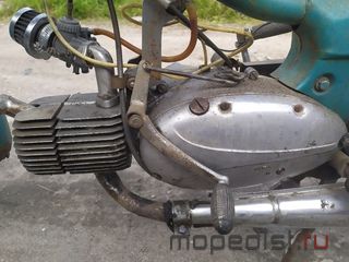

У меня был в нулевых 50 кубовый мотор с нижним стартером

Мослитр:
У меня такой есть. Стоял на Торнадо.
