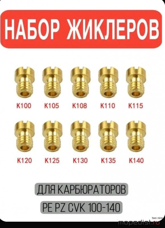

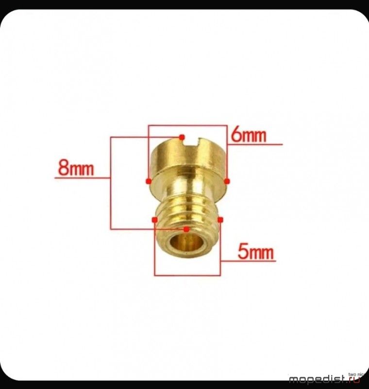

На озоне такое нашел, но не уверен пока, что резьба 5мм главного жиклёра на pz22. Буду пробовать.
Редактировалось: 1 раз (Последний: 4 августа 2026 в 12:15, Петруша: причина не указана)
