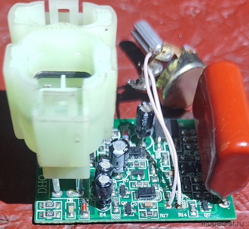

Нуу.. вобщем-то энергия зависит от индуктивности катушки. Чем она выше тем больше запасенная энергия и ниже ток. А увеличение емкости конденсатора может увеличить ток и энергию.

А какой силы может быть ток от конденсатора через первичную обмотку катушки зажигания?
Читаю эту тему и понимаю, что кондер, который я впаял, на 2х630, надо заменить на тот что был. Был 1х400. Плата разведена под 2 типоразмера, кондеров..., на 2мк, как раз подошёл:)
Но ответить, какой ток, не могу. Не знаю. Но вот на страницах этой интересной темы, понял, что тиристор спасает импульсный режим.. Да и маркировка подозрительная - буквы не програвированы как положено - частей просто не хватает. Левак наверняка.
Хотелось бы увеличить чуток энергию искры и сделать понадежнее. С коммутаторами (и не только), мрак просто: То что продается, работает только со стартера, бьет в обратку, но не заводится - видимо раннее сильно.
Другой брал у знакомого, наоборот: с ножки отлично, а стартер - ни в какую. Купил еще один, с регулировкой угла. Мягкий силикон удалось убрать и заменить многооборотник на переменник, для удобства. Этот вроде бы работает более менее. Хотелось бы ВВ часть немного получше чтоб была.

Всем доброго времени.
Подскажите, какой можно поставить тиристор, в коммутатор, для увеличения его ресурса, если сейчас стоит Х0405. Посмотрел даташит, а он оказался с малым током затвора 200мкА и плюс ток 4А(маловат).
Просмотрел ходовые тиристоры - ток управления гораздо выше. А хотелось бы Ампер на 10 с малым током.
Есть ли такие? Спасибо.
