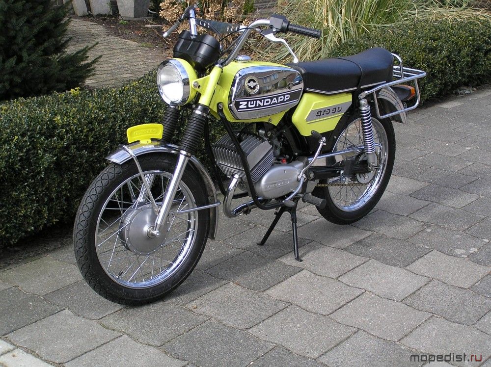

Из серийных мопедов с 50-ти кубовыми двигателями
у Цундапп был аппарат с 8,5 л/с
Редактировалось: 2 раза (Последний: 2 октября 2016 в 21:08, Вячеслав VLG: ошибка)
