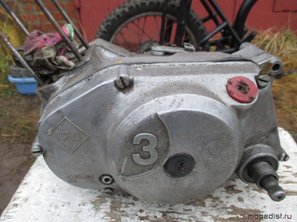

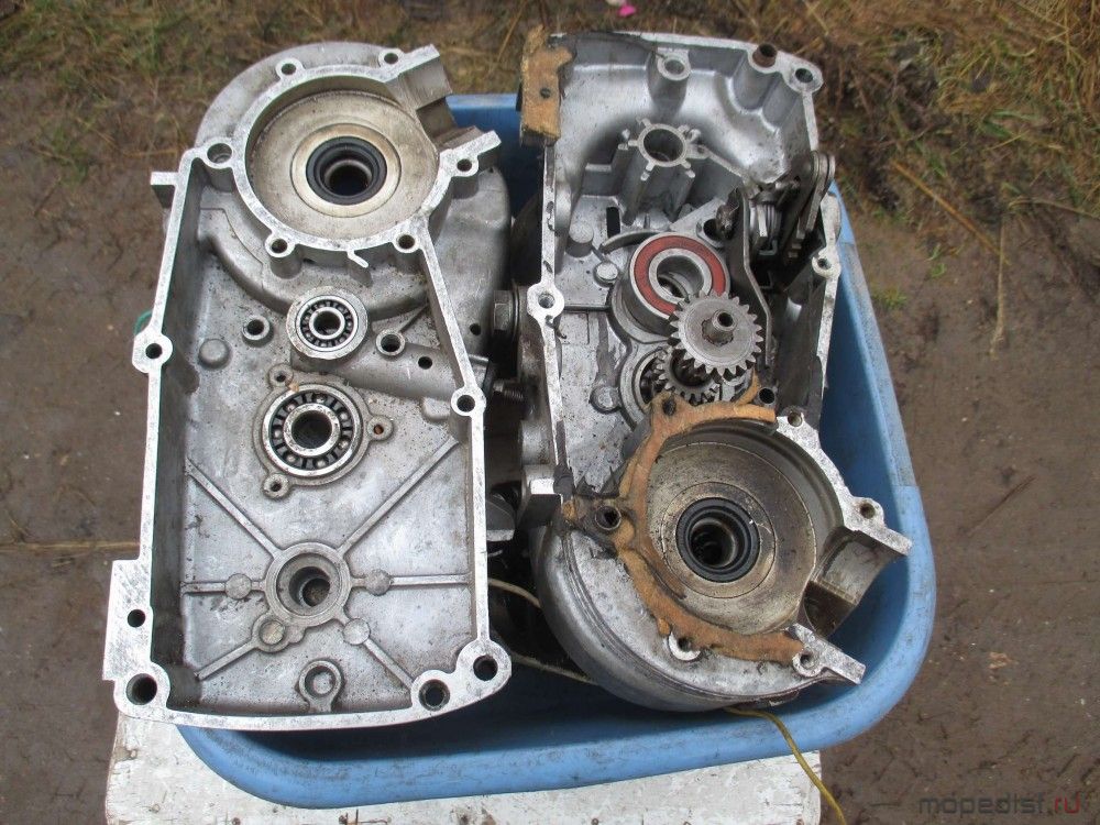

А что у нас? А у нас дело встало за выбором мотора. Есть несколько вариантов. Постараемся собрать мотор, чтобы он заводился без этих монгольских звуков. Первый вариант, это тот М54, за который уже рассказывал. Он на Магирусе стоял и в Саратов с ним ездил. Но тут и делать ничего не надо, мотор хороший. Только отмыть его, и, неплохо бы, зажигание заменить. Что-то не очень нравится, как оно работает. Следующий вариант, это 3-х скоростной М531.
В настоящий момент он с заклиненным КВ. Но колен вал на замену в наличии имеется. После кап ремонта с заменой шатуна, пальца и ролика НГШ. Константин63 мне его ремонтировал.
Следующий вариант, это тоже 3-х скоростной, но М53 от С-50. Мне его Михаил Силент запрезентовал.
Не совсем в комплекте, но недостающие детали, думаю, у себя найду. Вот, к примеру, цилиндров целый набор.
Летом из Белоруссии привёз. А их мне там белорусский мопедист Ролик запрезентовал. Вместе с колен валами.
Так что, выбор есть. Думаю, что со временем, все три мотора для Ганса будут собраны. Если получится на МЧ в Саратов нынешней весной, то Ганс будет первым кандидатом туда.
