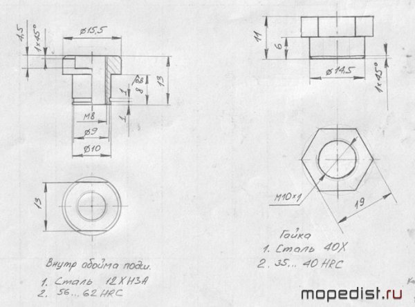

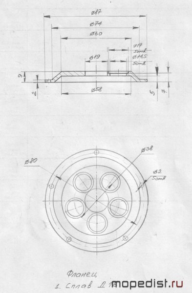

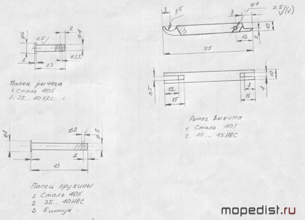

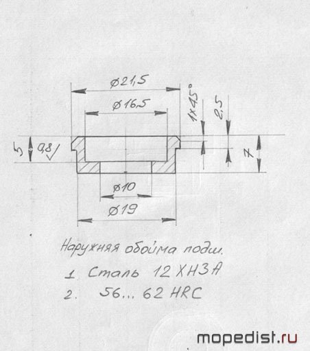

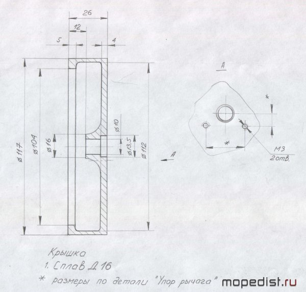

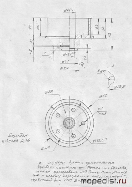

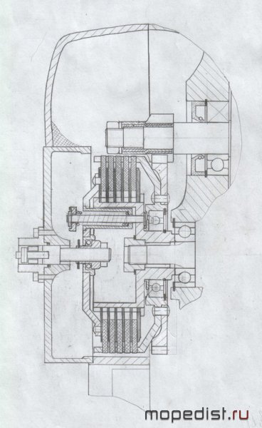

hitrij, А это случаем не ваши чертежи?
взято с Вконтакте.ру
Редактировалось: 1 раз (Последний: 1 ноября 2012 в 15:12)
Куплю, приму в дар двигатель ЗиД Пилот 2Т, можно подубитый.
P.S. Обращаться в ЛС (ко мне в почту)
hitrij
Рига
1802 дня назад
Да это мои чертежи.
Очень интересно что я их только одному человеку пересылал, а они вон как!!! живут уже своей жизнью!!!

hitrij, Бывает такое smile тоесть как я поньял, вы вырезали отверстие под Минскую корзину в стандартной крышке V-50? И изготовили вторую крышку и притянули винтами к крышке сцепления? А "внешнюю" крышку сцепления вы как изготавливали? На токарном станке?

hitrij
Рига
1802 дня назад
Да на токарном станке, в чертежах деталь так и называется "крышка"

hitrij:Да это мои чертежи.
Сделано грамотно. Мне очень нравится!
