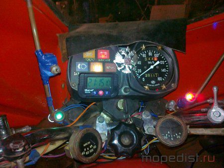

Тоже вот система на все случаи жизни. Из девайсов, только компаса и барометра не хватает.

Прям как на истребителе laugh

Да уж, на дорогу нужно смотреть а не на лампочки-приборчики joke

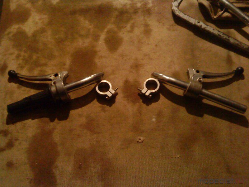

Соглашусь с Bolywar и mitroxa, даже на мопедах с максималкой 40-50 кмч обтекаемость важна. И скажу вам что "прилипание к рулю" имеет смысл, хоть и незначительное на таких скоростях. Конечно лучше для этих целей иметь обтекатель. Как делают прибалтийские гонщики и мопедисты

Riga-22, руль от мини-риги?
Riga-22
Казань
2066 дней назад
kOSTb:

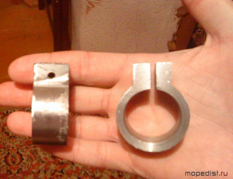

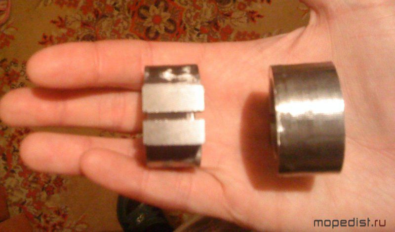

Нет, руль самопальные клипоны. Хомуты точёные, куски кругляка нержавейки и куски сломанного руля (рукоятки) от Риги-22 + сварка естественно.

Riga-22:
Блин, нержавейка ведь тяжелущая, правда вечная.Добавлено спустя 8 минут

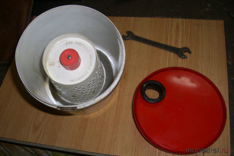

OderjimY:
Что там в банке из-под майонеза ?
Про фильтр спрашивали, вот разобрал вчера,сделан можно сказать из мусора. Ведро от майонеза,конечно не айс, но это был пробный вариант,затянувшийся на годы эксплуатации, зимой обещаю подобрать корпус достойнее.

Bolywar, согласен. правда там куски небольшие из нержавейки, а на них уже приварены куски трубок.. Про фильтр Ваш: а что-за начинка фильтра? Видимо он самодельный. Фильтрующий элемент из чего сделали?

Riga-22:
Медная проволока 0,1мм. от реле, легко моется в соляре, затем окунаем в масло и даём стечь,сетчатая структура ловит крупные частицы, маслянная плёнка на проволочке притягивает мелкие.

Понятно. по типу как на Иже. Только там леска =)
