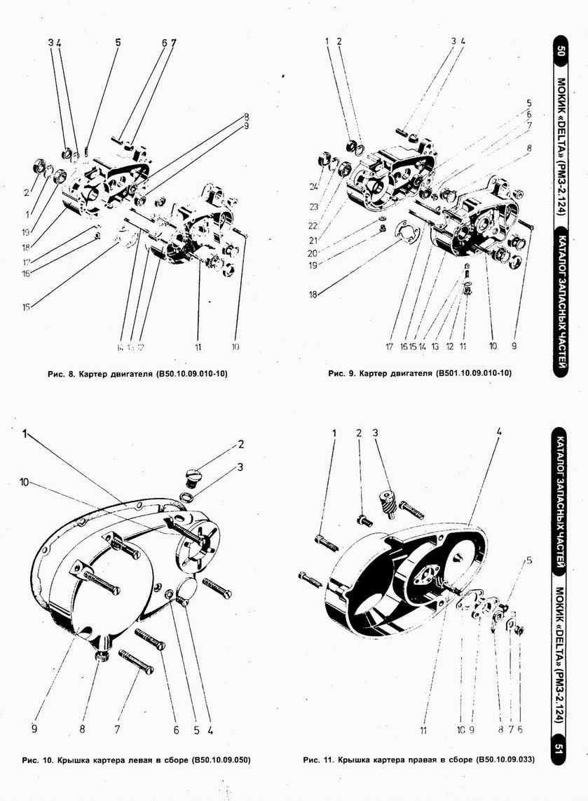

SMD..., на каталожных фотках выше видны шестерни привода спидометка, которые стоят в крышке, разбирайся. У тебя должны быть все шестеренки и зацепы чтобы спидометр работал. Сравнивай с каталогом.
