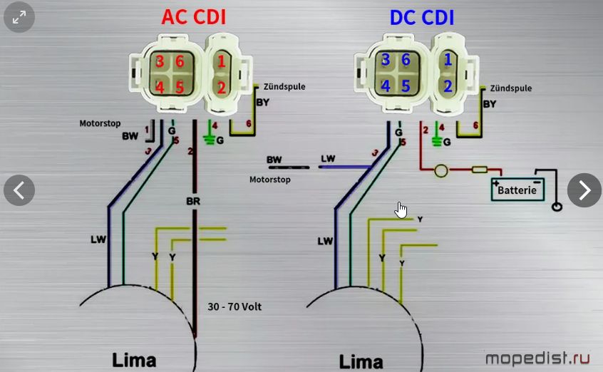

Попробуй собрать систему зажигания по упрощенной схеме, как заработает - соберешь по нормальной.
Упрощенная система зажигания выглядит примерно так:
Может быть такое, что все исправно, а проблема в плохих контактах, обрывах проводов и тд.
После сборки по упрощенной схеме меняются детали на заведомо исправные и проверяется работа двигателя.
От более простых к более сложным - свеча, катушка, коммутатор, датчик, статор

Мослитр:
Вся проблема в том что у него может быть коммутатор он же модуль зажигания на постоянном или на переменном токе.

Chuppa12:
От него но я так и не понял ее
Насколько я понял от генератора идет выпрямитель,тобишь устройство которое берет переменку а выдает постоянку.Питание коммутатора идет от генератора через выпрямитель,либо через аккумулятор.И приходит все это на реле регулятор и через него уже на коммутатор который по команде датчика положения коленвала дает напряжение на катушку.Как то так.
Онлайн
Chuppa12:
Выделяю кусок схемы, ответственной за зажигание
Сравниваю с
Добавлено спустя 3 минутыСходства:
Провода
Красно-черный от генератора
Бело-синий датчик
Черно-белый на выключатель зажигания
Черно-желтый - на катушку зажигания
Зеленый - корпус

Так понимаю жёлтые провода на свет идут их можно попробовать исключить из этой сети?
Онлайн
Теоретически мы можем упростить схему, отключив от зажигания на время проверки все лишнее в том числе черно-белый провод, идущий на выключение зажигания.
Я думаю, желтый провод от модуля зажигания cdi кинуть напрямую на катушку, а черно-белый провод отключить от модуля зажигания cdi и попробовать завести
Вот она упрощенная до минимума схема зажигания.Добавлено спустя 8 минутПровода
Бело-синий датчик
Зеленый - корпус
Найти эти провода и проследить их путь.Добавлено спустя 10 минутПровода идущиерна свет на щажигание не влияют, их можно не трогать

Мослитр:
Провода
Бело-синий датчик
Зеленый - корпус
Проверить надежность соединения зеленого провода с корпусом.
Провода идущиерна свет на зажигание не влияют, их можно не трогать
Спасибо, на днях поменяю свечу и коммутатор,если не получится то попробую схемку
