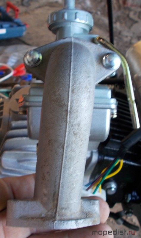

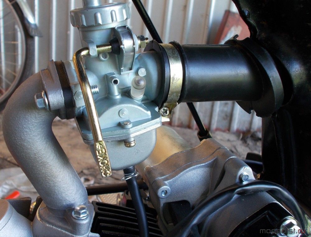

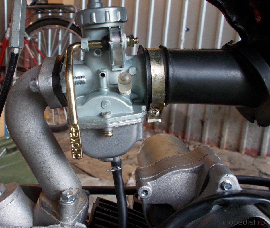

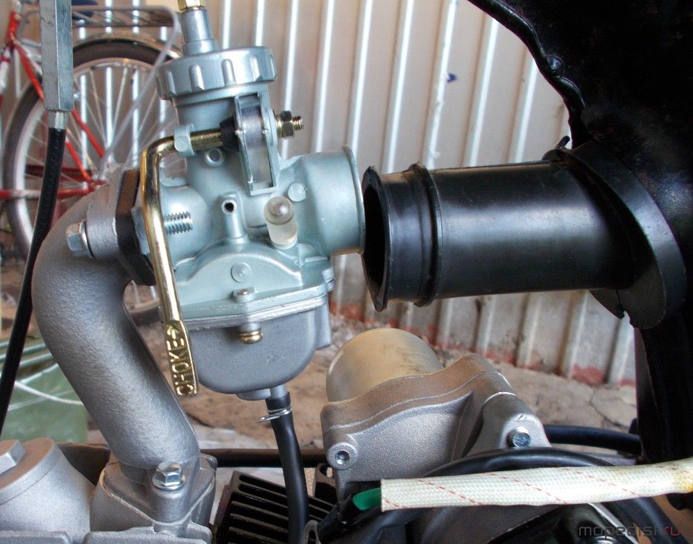

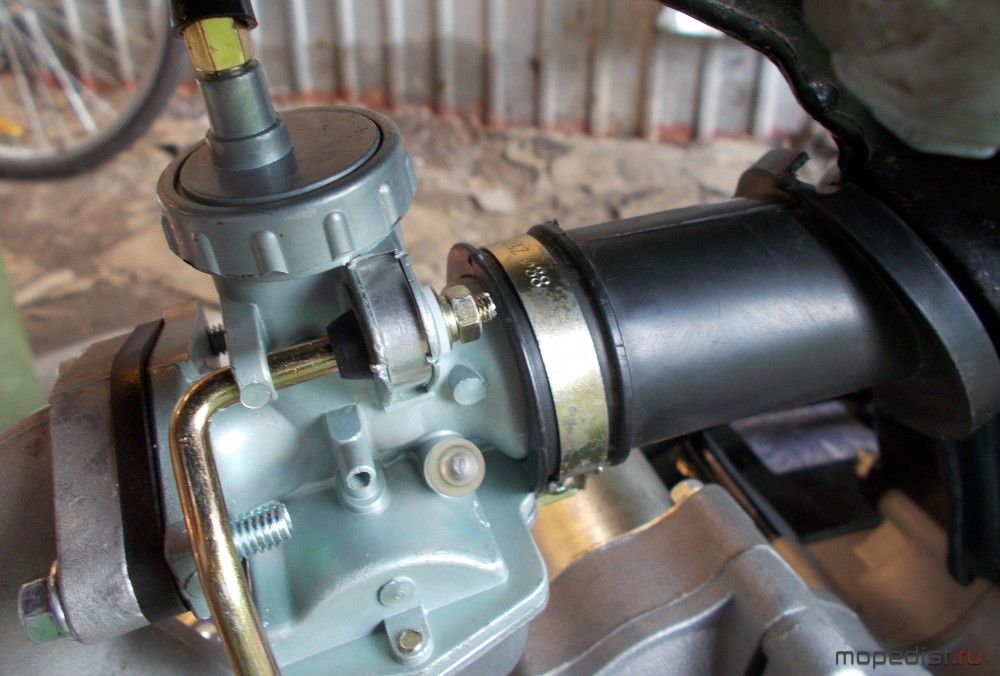

Да, с патрубком (это коллектор?) из комплекта дело не идет совсем.
Начальное положение у него такое:
И наилучший вариант здесь с явно плохим обжимом хомутом:
Так что только старый патрубок. С ним явно все хорошо, хоть и повозиться пришлось.
Греть надо по всей видимой длине (у меня 80 - 100 градусов), а при окончательном закручивании хомута греть еще раз и затягивать нужно одновременно подтягивая воздушный фильтр. Тогда обхват будет полный и там где надо.
Анатолий, патрубки бывают с разным наклоном, а немного наклонное положение карбюратора - это нормально.
Да, многообразие оценил.
Это еще что. Оказалось, наклоны там во всех плоскостях. Деталь оказалась сложной.

Анатолий:
Коллектор - это собиратель нескольких патрубков, а тут ОДИН патрубок.
Анатолий:
Наклон карбюратора обычный для такого мотора.
Анатолий:
Есть такое дело.

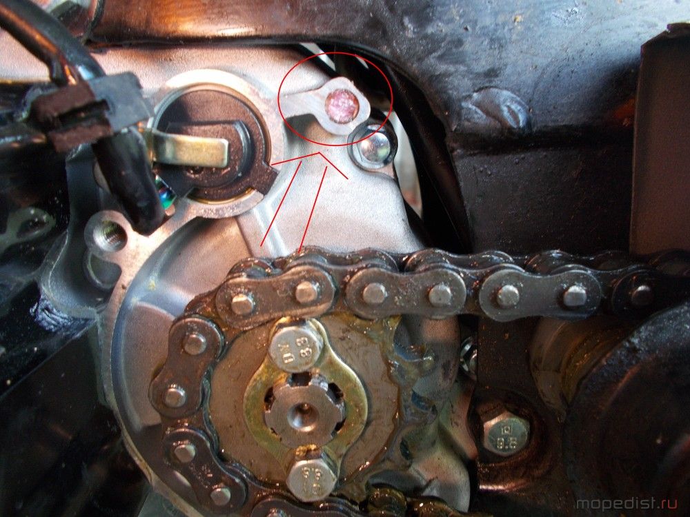

Возник вопрос по натяжению цепи.
При установке ведущей звездочки на новый двигатель (ставил старую на 13 зубов), пришлось чуть ослабить цепь. Видимо, звездочка на новом двигателе встала на миллиметр-два дальше. Иначе нужно согласиться с фантастической идеей - цепь ужалась сама (обе звезды, сама цепь - старые).
Само собой, требуется регулировка натяжения.
В инструкции сказано - "Стрела прогиба должна составлять 10...20 мм.". На защитном щитке же - 25:
В итоге настроил так. Цепь натянута туго. 10 мм, вроде есть. Натянуто нормально или надо ослабить?
Соосность в порядке (не стучит от перегиба)

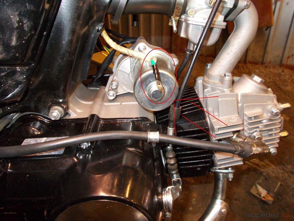

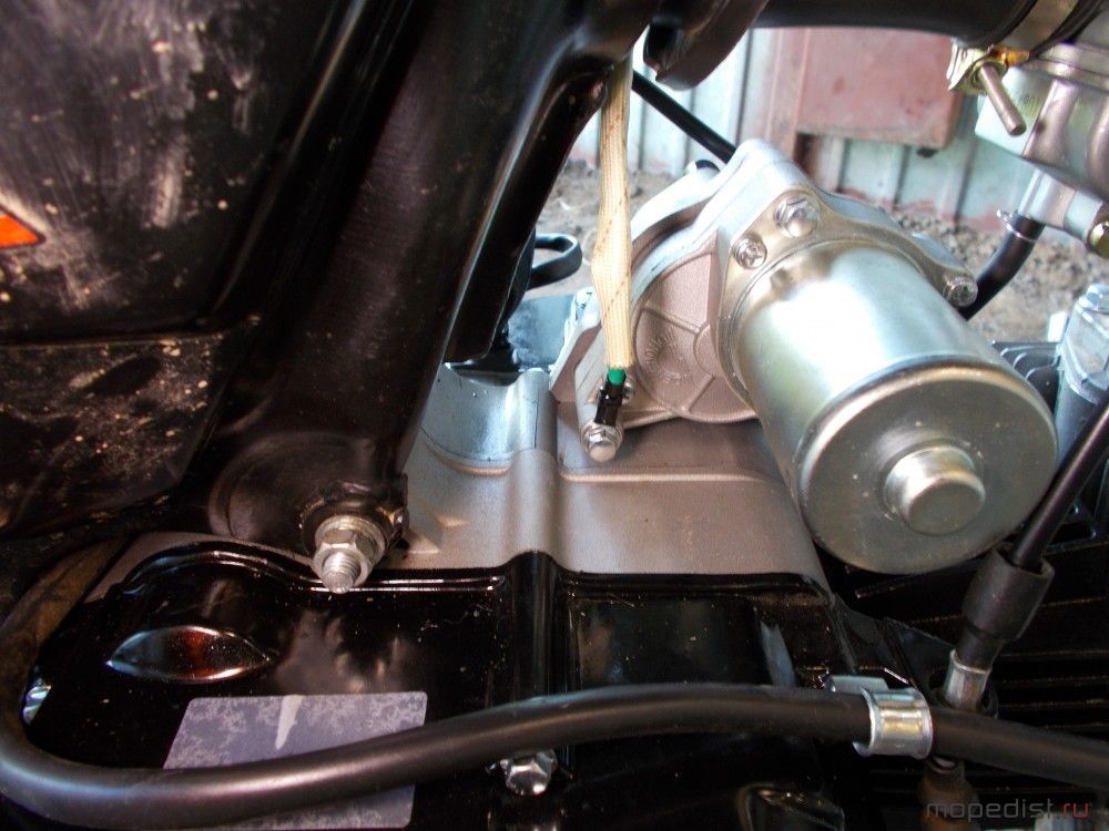

И непонятно что делать с этим зеленым проводом.
Помнится, что он прикручивается к двигателю. Но где этот винт?

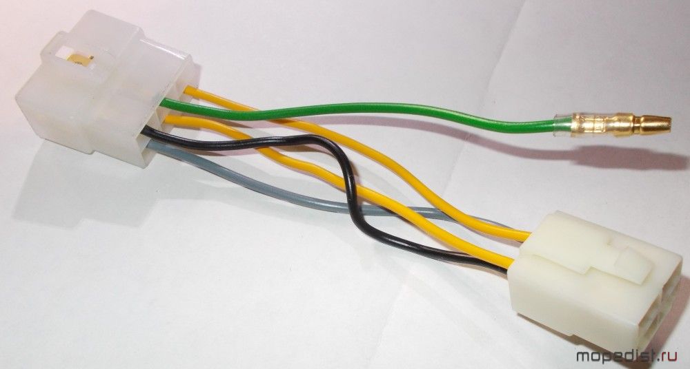

Переходник с двигателя на проводку мопеда я сделал. Колодки и клеммы подошли. Делал как новичок (сам недоволен), но провода прозваниваются.

Зеленый можно закрепить к ближайшему винту крепления стартера

Цепь я бы еще чуть ослабил, самую малость.
А цепь ты солидолом что-ли намазал?
После обкатки я бы поставил звезду на 16-17
С этой звездой на 13 он козлить у тебя будет)))
У меня с 14-й звездой козлил
Посадил, в итоге, так. На старом двигателе этот же болт отворачивался руками. Значит там клемма и была.
Мослитр:
Ослабил на три четверти риски. Провис сильнее, но натяг есть.

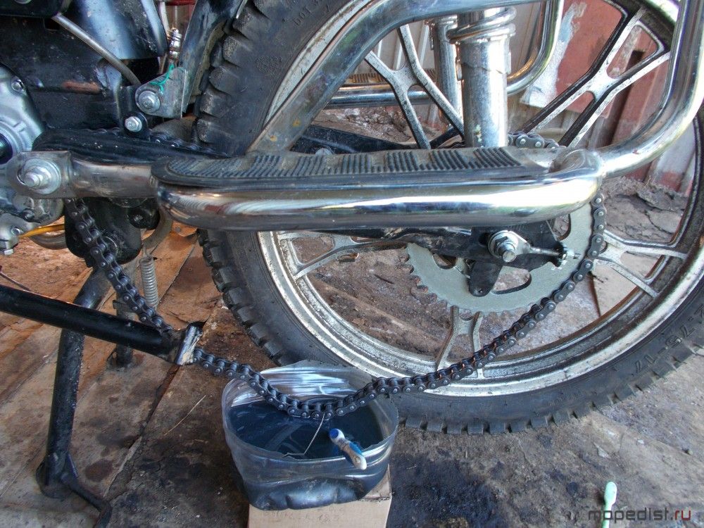

Ага smile Первые три года только подмазывал им. А сейчас пришлось промывать и мазать с нуля. Совсем недавно видел статью, что можно использовать графитовую смазку. Ну дык такой у меня море (для мотобура и прочего).

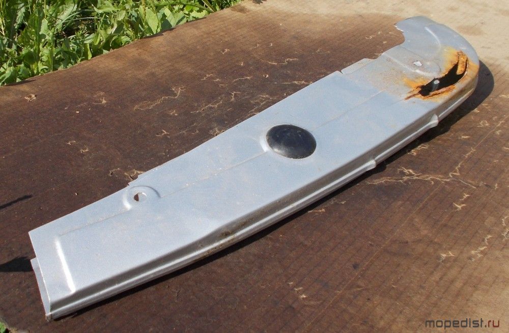

Возник вопрос. Вижу странную заглушку под болтом крышки ведущей звезды. Это такая защита продавца, чтобы он знал ставил я двигатель или нет в мопед?
2 часа назад
В это отверстие вроде болт, затягивающий крышку, которая закрывает звезду, вкручиваться должен?
Солидолом зря. Смысл смазывания цепи - чтобы масло затекло в ролике, и там осталось. В советское время цепь варили в солидоле - горячий солидол затекал внутрь роликов, и там оставался.
От солидола снаружи один только вред. Ролики он смазывать не будет, так как не затечет вовнутрь, а снаружи на него налипнет пыль и будет играть роль абразива.
Рекомендую отмыть от солидола
Графитная смазка она сильно пачкает.
Для смазки цепи можно применить самый дешевый мовиль - он затекает при смазке внутрь роликов, там застывает и выполняет функцию смазки.
Мовиль
Да.
Мовиль
Спасибо.

Сдвинул еще на четверть деления. Эта настройка очень чувствительна. На половину деления сдвиг меняет все принципиально. Вот и двигаюсь на ощупь.
Если и сейчас получилось не очень, придется двигаться уже по одной восьмой. После этой настройки цепь ослаблена только на полделения от исходной (когда советовали ослабить цепь).
2 часа назад
Пойдет.

почистить и намазать цепь заново
Можно и не чистить, а просто налить в жестяную банку трансмиссионное масло и проварить в нем уже измазанную цепь, периодически двигая-помешивая. Потом дать обтечь маслу пока горячее и после остывания обтереть тряпкой насухо.
Читал, что современные цепи не варят уже из-за неких пластмассовых деталей. Меня это удивило. Но я и не знаю, по-честному, что такое цепь. К примеру, когда искал ведомую звезду видел, что цепь бывает 428 и 428H. Без понятия в чем разница. Чем различаются 420 и 428 - тоже. Может под более мощный двигатель требуется цепь посерьезнее. Х.з.
Мослитр:
А вот это я уже заметил. Песка на цепи было много. Так что чистить и мазать Мовилем буду. Посмотрю что будет.
Варить в трансмиссионке смысла нет, масло и без варки затечет. Варили в солидоле, потому что он при нагревании жидкий становится, а при охлаждении густеет.

У меня с закрытым кожухом дело не пошло. Рвет его цепь. Причем не снизу, а сбоку на нижней половине. Именно поэтому я ее снял. Продаются они комплектом (верх и низ) и не по цене консервной банки. Каждый месяц не наменяешься.

Рвет так
Очень похоже, что рвет цепь на ведущей звезде.
Мовиль
Помыл цепь с полным погружением в бензин.
Буду ждать сутки. На открытой поверхности он высыхает за час точно. А тут - под роликами. В прошлый раз тоже сутки ждал.
Может цепь феном просушить перед Мовилем? Даст это что-то? И чем мазать звезды? Тоже Мовилем?

Харитон, а как надо с цепью, прямо грязную смазывать? Мовиль действительно нифига не смазывает
Арена флудеаторских боёв
2 часа назад
Анатолий:
Подождать, пока высохнет и смазать, чтобы затекло в ролики. Можно посмотреть любой ролик про смазку мотоцепи. вот например. Звезды не надо мазать.
Смазать аккуратно, чтоб сильно не разбрызгать, не заляпать колеса и тд
Мотвэ:
Постоянно мазал мовилем, когда ездил с открытой цепью. Ничего плохого про него сказать не могу.

Я бы и такой поставил, ничего страшного. Ну и место где пропилило подровнял бы
Я даже вижу, почему трет. Выгнуто крепление кожуха если смотреть на фото где задняя звезда. У меня оно ваще отломано.
А кожух крепится вот как
Редактировалось: 4 раза (Последний: 7 августа 2024 в 22:49, Мослитр: причина не указана)
