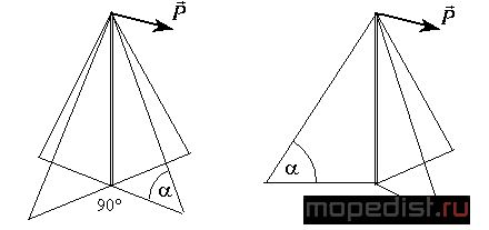

Теперь №67.
Растяжка должна выдерживать нагрузку P/cos a.
Из формулы видно, что чем меньше угол а, то и усилие на растяжку меньше.
http://www.emomi.com/situations/situations_0.htm
Меньше угол а будет при увеличении расстояния от столба до растяжки, значит ответ С.

Если хотите понять физ процесс - рассмотрите его крайние точки.Значит представим столб высотой до луны. Получается, что трос "С" будет идти параллельно ему. Что он удержит? Кому этого мало - выходим в поле и смотрим на столбы и их подкосы.
Трос А будет идти еще параллельней, тем более он прикреплен к середине, а не к концу столба, значит порвать трос А будет еще легче. Это как если пользоваться рычагом. А на практике растяжки столбов устанавливают, чтобы меньше места занимали при достаточной прочности. Исходят из целесообразности, ведь есть еще удобство монтажа, дешевизна, а не только исходя из максимальной прочности, как в задаче.
Вот еще подобная задача из теоретической механики.
Тоже растяжка должна выдерживать нагрузку F/sin a.
http://www.teoretmeh.ru/primerstatika17.htm
Редактировалось: 1 раз (Последний: 10 января 2013 в 12:05, Kaddafi: причина не указана)

Катал и крышку и банку - результат - путь один и тот же. Это что праздники подействовали?
Если к столбу подвести крепление ниже, то и угол будет меньше, и нагрузка на трос будет меньше.
Или что - то с головой?
Важно и место крепления, и угол растяжки.
АD это наш столб. Его высота равна L. В точке В прикреплена растяжка, на расстоянии Х. На столб дует ветер в точке D с силой F и старается его уронить. В растяжке при этом возникает натяжение силой N.
Составим уравнение моментов сил.
-FL + NsinaX = 0
N = (FL)/(Xsina)
Из формулы видно, чем меньше расстояние Х, тем больше натяжение растяжки. При Х=L получаем формулу из поста 109. То есть N = F/sina. При этом натяжение растяжки минимально.
То есть, понизив высоту крепления растяжки, это можно компенсироватьь увеличением угла а (в каких-то пределах).
Про это я уже писал.
Kaddafi:
На наглядном примере это можно показать, когда рычагом вытаскиваешь застрявшую машину. Если держаться за конец рычага, а ближе к началу рычага толкать машину, то легче вытаскивать. А если держаться за конец рычага и этим же местом упираться в машину, то не легче. Проще тогда руками толкать, чем использовать рычаг.
Так и растяжку труднее порвать, когда она крепится за конец столба.Добавлено спустя 25 минут
В задачке № 67 высота крепления троса А примерно в середине. Если подставить значения длин в формулы, то натяжения троса А будет в два раза сильнее.
Теперь по поводу син а. Угол крепления троса А прмерно 80. А син 80 равен 0,98. Угол крепления троса С примерно 45. А син 45 равен 0,7. Угол стал больше, натяжение троса уменьшилось. Но правда разница не в два раза, как при изменении точки подвеса.
Значит все таки трос С прочнее.
