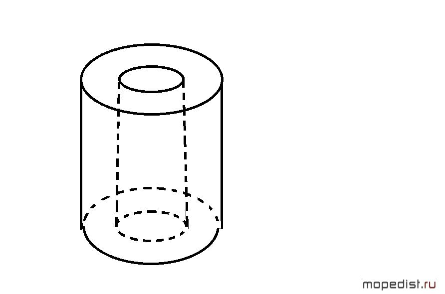

Дед, можете подсказать хотя бы размеры этой шайбы? Я может напечатаю ее да и всё. Да и как она вообще выглядит? В Гугле находится что то совсем не то

Aimpus:
Конечно же могу: меряй внутренний диаметр патрубка от фильтра до карбюратора - это и будет внешний диаметр вставки. Потом меряй внутренний диаметр впускного патрубка - это будет внутренний диаметр вставки. Длина вставки - не меньше одного диаметра(внутреннего), лучше 2-3.
Печатать на 3Д принтере не обязательно, можно сделать из обычного деревянного "черенка от лопаты". smile
Aimpus:
Да как-то так...
Aimpus:
Гугл ничего не знает о таком предмете, как пневмодинамика. look Ну, то есть название может и найти, а рассказать о нем вряд ли. laugh Когда знаешь основные закономерности, происходящие в движущихся газах, то применить их на практике - дело желания.
5 часов назад
Aimpus:
Да как-то так...
Это больше похоже на ведро с водой что Чумак заряжал.
И инструкция подходящая.
9 часов назад
Скорее уж на головной убор фокусника, из которого он достает, попеременно, то связанные в "бесконечную" ленту цветные платки, то голубей, то кролика с длинными ушами.
Нормальная инструкция - народная. Как раз, для тех, кто уже вовсю печатает на 3Д принтерах разную фигню, которую делали раньше школьники 5-го класса на уроках труда.
5 часов назад
Дед, Да без разницы, на что похожа. Результат будет как у Чумака.
