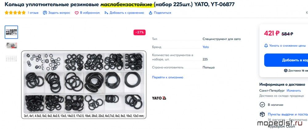

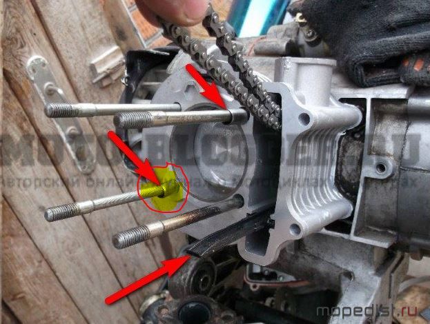

Встал вопрос о поиске прокладок на шпильки маслоканал 139FMB
оказалось что их нет в продаже отдельно и нет в комлпектах к прокладкам(нет на фото,нет в комплекте если спрашивать у продавцов)
есть вариант сделать их маслобензостойкой резины
однако в соседней теме мне посоветовали положить резинки в машинное масло и посмотреть реакцию
так вот сантехническая силиконовая резинка в масле за 2-3 дня вообще не поменяла свойств
можно её на щпильки и под голову в цилиндр или не надо
поисковый запрос: втулка масляного канала и прокладка масляного канала цилиндра
см 2 и 5
маслостойкий герметик боюсь после того как под иглу в карбе попал патентованный анаэробный бензостойкий герметик
могут ли подойти такие вот

Чем тебя не устраивает старая втулка? Промыть её в чистом бензине, смазать герметиком и воткнуть на место. Только герметика много не надо, чтобы он в масляный канал не попал. Ну и заводить мотор через час-полтора после сборки с герметиком, не раньше.

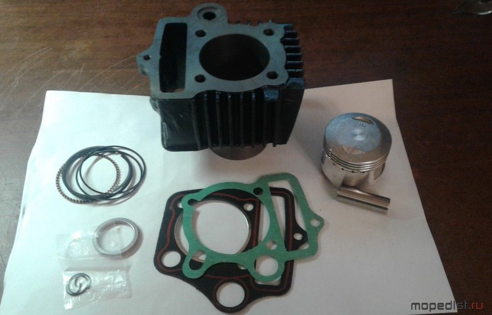

поршень 39мм,поставлю больше...
заказал 47мм
но после отправки решил спросить продавца-есть ли в комлпекте резинки и грибок для маслоканалов
Он сказал что только то что на фото,т.е. 2 прокладки и всё...

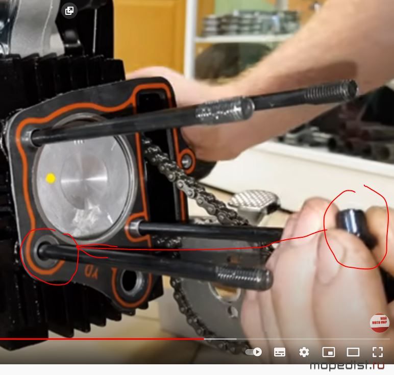

И вот я впервые за много лет впал в ступор: как так что на 139FMB нет трёх с .т. раных резинки и одного грибка
ладно с грибоком,я на ютьюбе увидел как его развальцовывают из втулки
но резинки...
Они обязаны быть в продаже потому что в комплектах они даже не заявлены
резинки для грибка тоже нет.Есть только грибок

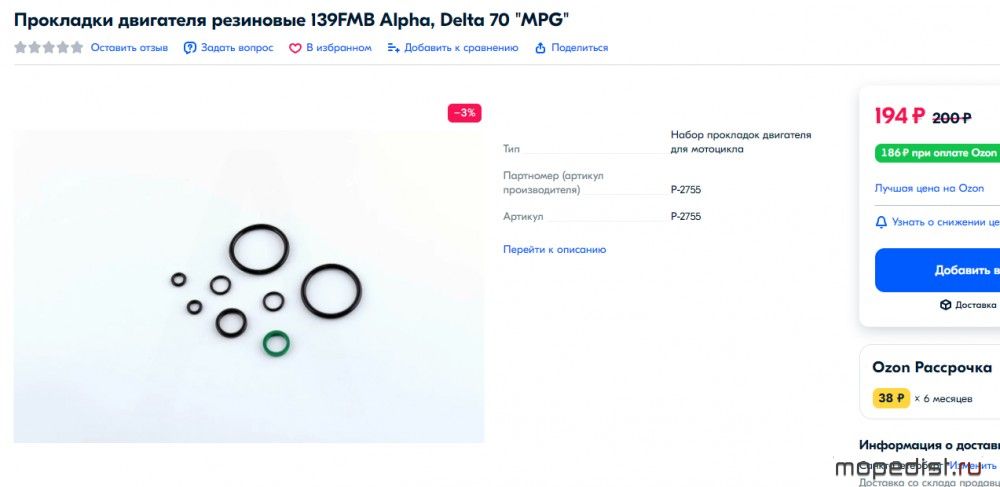

прислали фото с прокладками
такие подойдут?

В стандартном наборе прокладок на двигатель эти все колечки резиновые есть. Нет только грибка. У нас 250 р такой набор стоит. Там даже маслосъемные колпачки и прокладка глушителя есть.

У нас грибков вообще никогда не было.
Резинки шли с некоторыми прокладками, иногда в комплекте. А в больших комплектах прокладок-на весь двигатель, они тоже есть.
Резинки берут у нас на рынке, из тех ящиков с колечками ,что ты ранее почтил "сантехнический силикон".
вася я тут:
такие подойдут?
Да, это они.

Втулка масляного канала берется здесь https://motaki.ru/mopeds/alpha/vtulka_shpilki_maslyanogo_kanala_mopedy_50-125_kub
В обычных магазинах такого никогда не водится.

просто мне не ясен смысл прижатой к голове грибком маслянной прокладки ,если по факту масло и так потечёт в голову с нужным давлением если вместо грибка будет обычная втулка (как остальные на шпильке при сборке)
резиновая прокладка и под грибком и без грибка будет зажата плоскостями головы и цилиндра и не сможет перекрыть канал потому что на прямой (без грибка) втулке

Что-то не припомню я такую втулку-грибок при разборке своего мотора. look Может быть, прежний хозяин не поставил? Да и в других моторах, которые довелось разбирать, её не было.
Совпадение? scratch

вот и я о том же
чисто инженерным образом не ясна суть грибка,придавливающего резиновую проклдку,которая и без того придавлена привалочными плоскостями и не может перегородить маслоканал в силу того что надета на саму втулку
однако интернет врать не будет

Ещё раз...я два года проездил просто с резинкой. Но резинка раз при вскрытии была измята, покрутило от температуры видать.
Втулка выполняет роль внутренней армировки, а развальцовка не даёт провалиться втулке ниже резинки видать.
Да вальцани сам шариком чуть втулку да и все.

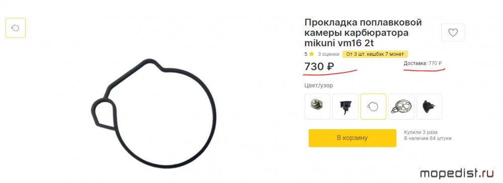

вся проблема в том что поплавковая камера карба(судя по прочитанному)
требует для прокладки анаэробного герметика(опять таки если верить написанному)
а анаэроб он на воздухе не стынет,только когда прижмёш
и я видимо его слишком много наложил,наклал,выдавил
после чего кусок нашёл в главном жиклёре(((
другие герметики не советуют,даже перматекс,который заявляет бензостойкость,а при прочтении оригинала,оказывается что всё совсем по другому(для обработки с поверхностями,которые могут на короткове время контактировать с топливом)

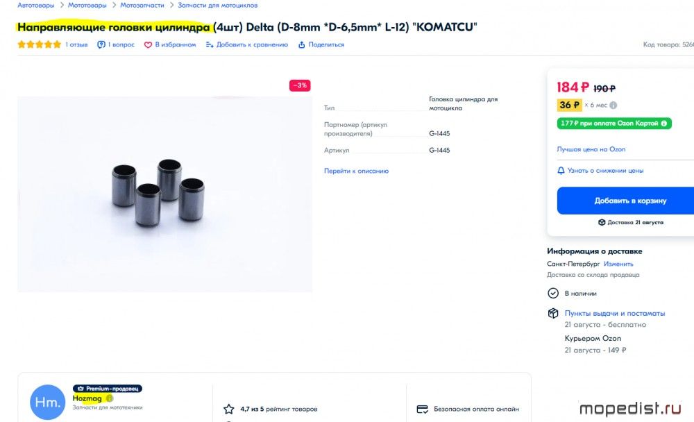

Короче пришёл заказ,а шмотки с гайками и втулками,что заказал на озоне в магазине мото хозмаг,пришли без направляющих втулок
Это какая то жесть
То прокладка без резинок
То втулки без втулок
Когда машину чиню,такого не бывает,что бы вот так,через раз некомплект приходилДобавлено спустя 21 минутуНапилил направляющие из алюминиевой трубки

Короче на озоне мото магазин Хозмаг-они накосячили,на фото болты,шпильки,направляющие
на упаковке то же самое,а внтури направляющих нет
озон советует при покупке у них спрашивать (гы,они мне до сих пор так и не ответили)
отдельно стыренные направляющие они продают за вот такие вот бабки )))
вдруг кому пригодится инфа
я просто напилил аллюминиевую трубку (кроме масло канала)
и решил вопрос

вася я тут:
шпильки со строймага
Для крепления деревянных брусков забора к стальным столбам, на которые потом крепятся железные профилированные листы. smile А больше эти шпильки ни для чего не годятся. look
Уж лучше взять проволоку катанку, которой перевязывают разные грузы и запирают грузовые ж/д вагоны. Толщина у неё 6,5 - 7 мм.
Когда её обстучишь молотком, чтобы выпрямить, а потом опилишь концы отрезанной заготовки до ровной толщины 6 мм, то получится нормальная шпилька с нагартованной и прочной поверхностью.
Еще хорошо получаются шпильки из арматуры для бетона(Ст50).
Гвозди тоже годятся, в крайнем случае, хорошие сделаны из Ст30.
Редактировалось: 1 раз (Последний: 17 августа 2022 в 12:33, Дед: причина не указана)
вася я тут
Камень-на-Оби
1371 день назад
я правильно понял что наши шпильки 6мм шаг 1?
А то я только что держал плашку ,там на выбор 6 мм 1мм и 6мм 0,75 мм
какая из них наша?
Резьба на шпильках обычная, М6х1.

Кому втулка была нужна? https://motaki.ru/mopeds/alpha/vtulka_shpilki_maslyanogo_kanala_mopedy_50-125_kub
вася я тут
Камень-на-Оби
1371 день назад
мне нужна
за морем телушка полушка,да рупь перевоз laugh
увы,халявы не выйдет
Халява может получиться, если взять полоску кровельного железа и свальцевать из неё втулку. Потом слегка один край немного подогнуть круглогубцами - получится почти точная копия искомой втулки. smoke
Куда все обычные слесари делись, работающие с металлом во всех его проявлениях? scratch Одни сборщики готовых форм остались, как с детским конструктором... sad
