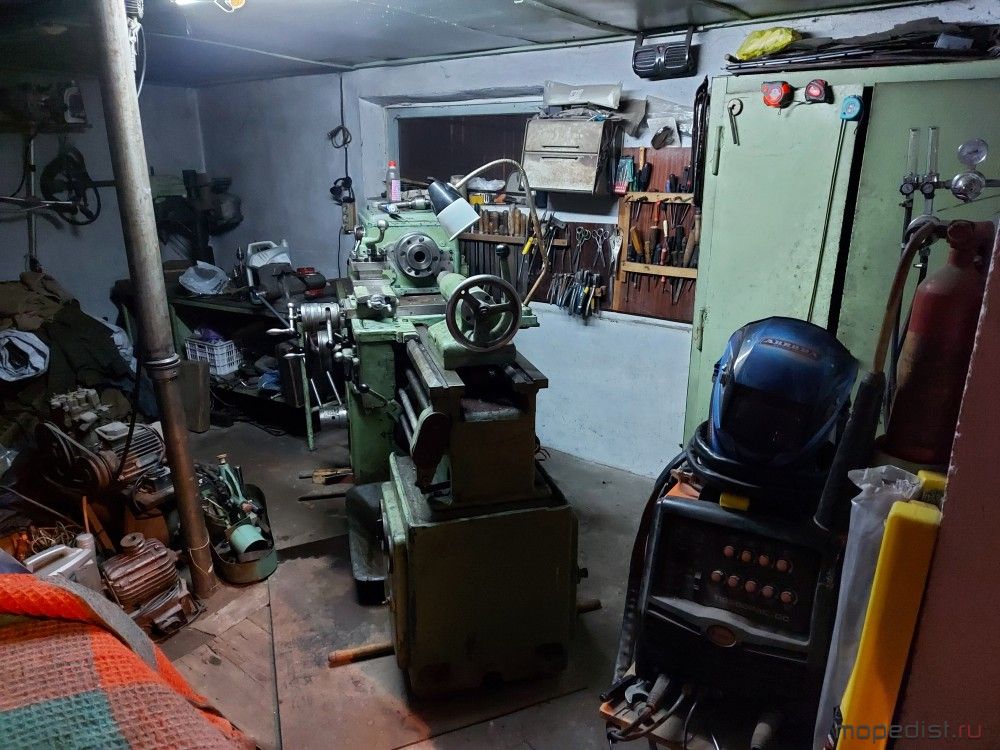

Тяжёлый? Как затягивал? По частям?
Питание 380В-?
Ded
Ded
Ярославль
2 дня назад
Старичок:
Как затягивал?
На фото есть ответ на Ваш вопрос.
Старичок
Луганск
2 дня назад
Ded, на кругляках... Это на чем. А вот чем, это другой вопрос.

Старичок,
Питание- переделал на одну фазу 220.
Двигателя родного все равно не было..
Ну а по транспортировке..
Сначала закинули до порога гаража манипулятором.Затем вдвоем двумя ломиками подталкивали. Довольно легко катился.
Самое сложное было из такелажных работ-это его выставить в горизонт.
Приспособы да, есть такое..но они достались не от него..а от похожего на него ит1м. Но эт неважно.
Шлифовать на нем нет. Не надо мне абразива.
Фрезерные приспособы тоже под очень большим вопросом.
Недавно обзавелся четырехкулачковым патроном, так что скорее всего будет больше интереса пользоваться им..ибо оперечная подача довольно нежная, в отличие от шпиндельных подшипников.
В общем фрезерные работы он конечно может выполнять, как и шлифовальные. Пока такие операции будут на стороне.
Хотя мысли есть приобрести горизонтал 6р81. И варианты есть..но потребностей для этого пока нет.

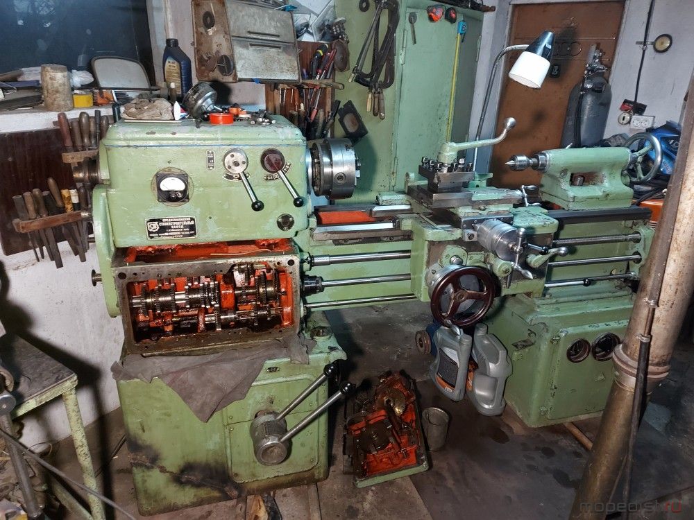

Ладно. Пока я оставлю тему масс и весов..и займусь неболим рассказом о том что я начал с ним делать.
Станочек по сути был новым..почти.
То есть на нем работали. Но очень малое время и работали люди технически неграмотные. Поэтому все было разрегулировано и раскручено.

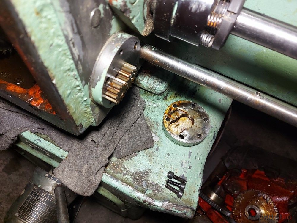

Первое, с чего я начал. Было мытье станка. Ибо его не мыли со дня его выхода с завода. То бишь с 77-го года.
Собственно говоря окаменевший солидол выгребал ложками, наполовину с грязью.
На станке пытались точить металл и деревянные балясины. О чем было много свидетельств в виде стружки в коробке подач и передней бабке.
Патрон отсутствовал.
Но сохранились четкие отметины от того как патроном грызло рецедержку и каретку..не буду комментировать. Знающие люди поймут, о чем это говорит.

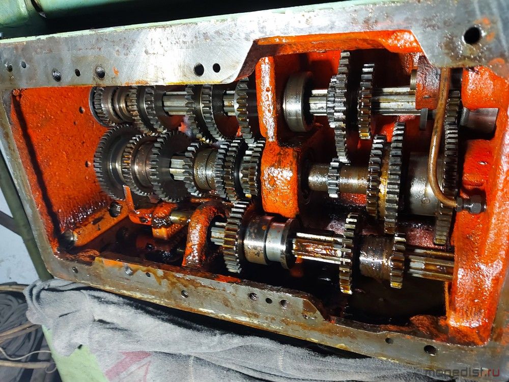

Вообщем нортон пришлось вскрывать.
Ибо помимо стружки клинил один из валов.
Заодно разобрал и гитару.
Собственно так все выглядело до мытья. Это его еще родное масло..
Ну и собственно потороха нортона и гитары перед тем как будет смыта консевационная смазка...напополам с грязью, впитавшейшеся в нее..
Попутно отмыл весь верх станка, включая направляющие и вал с ходовым винтом.
После занялся маслонасосами и патроном.
Разобрал маслонасос коробки подач.
Так, как очень переживал за его тех состояние. Но с ним все оказалось очень хорошо. Что меня откровенно говоря порадовало.

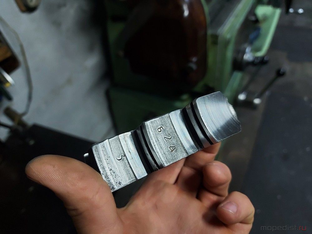

Но вот с насосом передней бабки точно таким же..дела были куда печальнее.
Ну да ладно. Меня этим не испугать.
Шестерни были изношены неравномерно.
Из-за того, что туда влезли не очень умные люди и загнали шестерню на шпонку криво.
Корпус также имел выработку.
Этот ребус я решил очень просто. На "пока" разумеется.
Шестерню развернул наоборот..задратую шпонку выкинул и сделал заново, после чего шлифанул на камне плоскости корпуса насоса.
И собственно говоря он начал работать нормально.
Ну да ладно. О системе смазки достаточно. Дальше дело техники, продул, промыл масляные магистрали и выгреб всю стружку магнитами, а что не выгреблось то вымыл из корпусов.
После чего все чудесным образом расклинилось и стало работать легко.
Ну и залил естественно свежее масло.

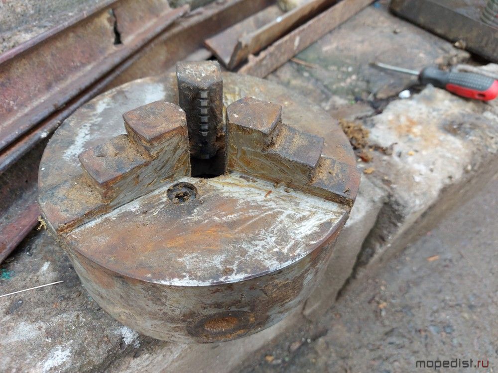

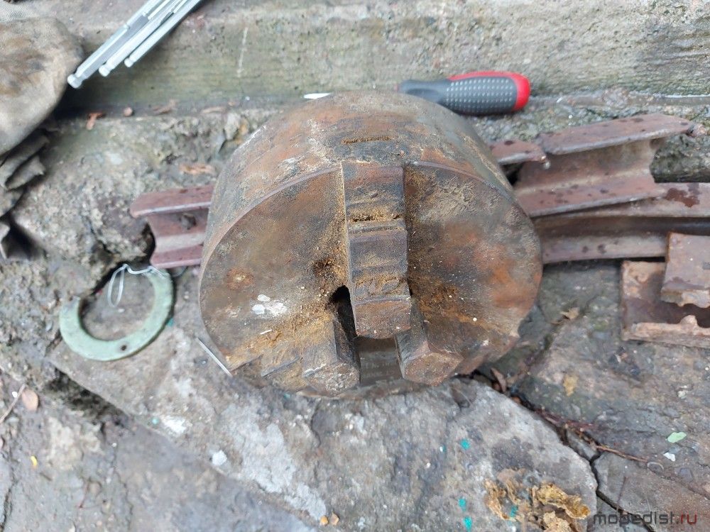

Патроны бывают разные...черные белые красные.. laugh
Вообщем выбрал я у одного человека новый советский. В солидоле еще со времен СССР. Когда трава была зеленее и ярче солнце светило angel
Но..как позже выяснилось светило оно тогда не туда..а прямиком в Ж... hoho
Ну а пока немного фото сего девайса.
Таким я его "приютил" у себя.
Затем начал процесс отмачивания и отскабливания.
Фрагменты консервационной бумаги..
По итогу после отмачивания, чистки от пятен коррозии он был смазан заново и установлен на станок.

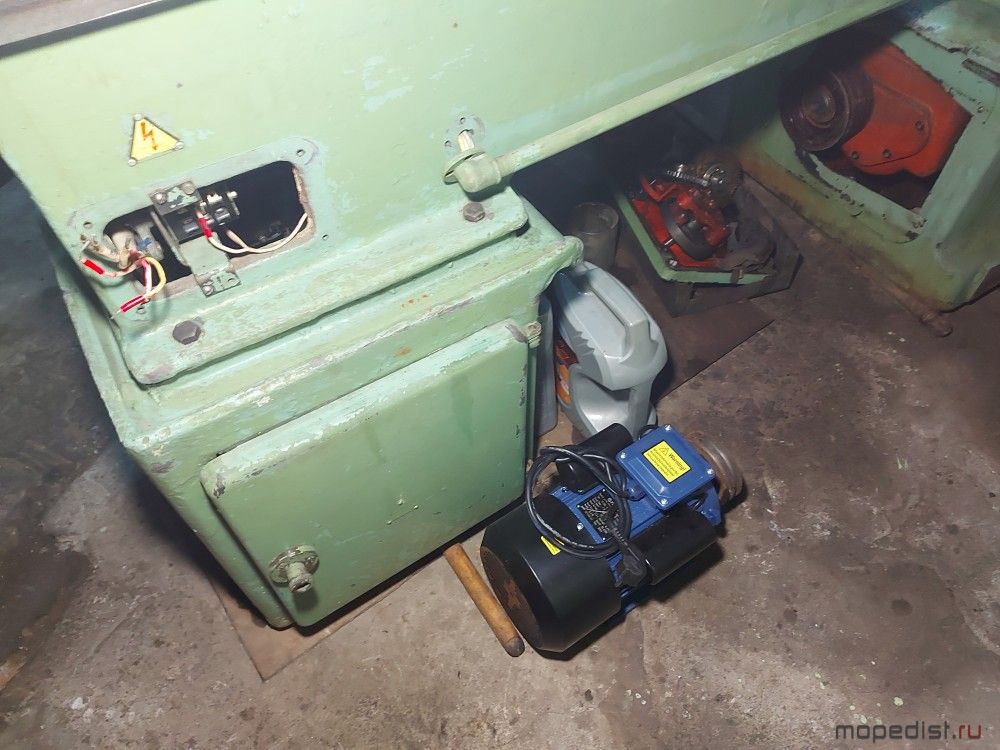

Настала очередь делать электрику и решать проблемы с сетью 220.
Дабы не сильно напрягаться, в качестве двигателя был взят асинхронный однофазник от наших замечательных китайских друзей.
Собственно под него нашелся шкивок. Сразу же его на вал и посадил.
Ну а дальше надо было его как-то закрепить надежно и удобно.
В заводском виде двигатель сильно торчит сзади. Что мне очень не надо.
Поэтому все это дело я переделал.

После того как я отмыл станок и привел его механику в порядок, начал лепить новые кронштейны крепления двигателя. Нашел для этого обрезки уголоков, немного отрезных дисков да не стал варить аргоном. Решил побаловаться старой доброй ручной дуговой.. hoho
Ей же родимой подварил кожух защитный для ремней. И сие безобразие обрело законченный вид.
Затем настало время разобраться с кучей "соплей" в электрике.
Ибо те самые "электрики.." явно были сильно в нетрезвом состоянии.
Фоток "до" не будет, так как мне проще делать работу быстро, чем ковырять телефон по двадцать раз.. laugh
Итак. Дверца электрошкафа.
Плавкие вставки на месте. Но естественно половина уже "выбиты". Но я не расстроился ничуть angel . Ибо насосом сож я пока пользоваться не планирую. Потому все битые вставки ушли на эти фазы.
А остальное живое как раз в аккурат мне и подошло. Ибо средней фазы "В" у меня нет. А ввод 220 приходит на фазы "А" и "С" клеммника ввода.
Реле контроля скорости у меня априори не было. И если честно, то я на него и болт положил. Потому как схема торможения будет работать на реле времени. Но это будет потом. Когда мне понадобится резать глухие резьбы.
А пока..вывел провода для этого дела отдельно и заизолировал их.
Собрал стандартную схему. Перебрал все контакторы. Реле напряжения пришлось выкинуть и поставить реле на 220. Ибо родное на 380.
Схема реверсирования однофазника отличается от трехфазной. Поэтому пришлось кинуть дополнительный силовой провод в жгут питания двигателя. В остальном процесс особых отличий от восстановления оригинальной трехфазной схемы не имел. smile
Так что при появлении в гараже трех фаз мне не составит особого труда выкинуть однофазник и воткнуть туда трехфазный 5тикиловаттник. Немного покрутить отверткой и работать как ни в чем не бывало.
Ну так вот. Что получилось в итоге.
Как видите, дизайн электрошкафа претерпел изменения. Не глобальные, но необходимые.
Выпрямитель перенесен на заднюю дверь тумбы. Специально для того, чтобы был лёгкий доступ к нему. И чтобы поменьше эту дверь открывать, так как для ее открытия нужно будет оттягивать станок от стены. Чего очень не хочется делать без необходимости.
Панель с контакторами была расположена горизонтально на дне тумбы. Хотя раньше висела на петлях задней двери.
Это тоже не спроста.
Потому как питание контакторов идет от транса. А у транса первичка на 380. Поэтому все обмотки вторичек соединены впослед и этим достигнут рубеж в 90 вольт. Чего недостаточно для питания вертикально расположенных контакторов.
Новый транс покупай и все проблемы-скажете вы..а нет. Транс стоит денег. Да и плодить кучу трансов у себя домва мне чет желания нет.
Поэтому я расположил панель в горизонт и все с этими делами прекрасно работает. laugh

Для проверки точности и геометрии зажал в патрон чушку подлинней и пожирнее. И сделал несколько обдирочных проходов, пока дошел до чистовых.
Выбирал биения. В центрах точить было еще рано. Ибо центра сбиты.
Поэтому как дошел до чистовых проходов, так и вылезли все косяки геометрии.
Станок упорно точил "морковку". Сначала это были 2.5 десятки на длине в 300мм. Потом я их согнал до 5ти соток.
И более дело не шло. Но я не привык отступать.
Потому я поднял переднюю бабку над станиной и вычистил оттуда еще полведра грязи. После чего мне удалось отловить сотку.
Но. Так как шпиндельные подшипники долго не работали..то шпиндель дал люфты. Пришлось дотягивать и его.
После чего дожидаясь когда болванка остынет, делал проходы. В результате добился того, что все болты передней бабки были насмерть затянуты, а размер по всей длине был одинаков плюс минус полсотки.
Все хорошо. Но при чем здесь патрон..
А вот при том. Что снимать более 5ти соток за проход было опасно. Заготовка в патроне норовила сместиться. Губки ее по нормальному не зажимали.
Поэтому. После того, как передняя бабка была выставлена, настала очередь мучиться с этим куском говна на шпинделе. Слава косячникам гродненского завода.
Губки кулачков имели конусность. И были проточены не до конца.
При попытке прточить вк-8 резец брать отказался. Напайка спела прощальную песню и резец сказал "досвидания "
Камнем шлифовать две десятки по каленому...о даа..если хочешь услышать о себе все-отдай две десятки шлифовать шлифовщику. Он тебе "расскажет" потом "кто ты такой..)) laugh
Поэтому нужен был твердосплавный резец или фреза..очень жесткие и способные работать "на удар".
После долгих поисков по рынку выбор пал на мех резец. Взял парочку с разными биаметрами державок. Этот еще "детский". Сделал под него оправку в рецедержку из говна и палок (ст-3).
Ну и принялся им растачивать.
Вообщем внутренние губки точил им.
Наружние же, дабы зная что это за гавно, взял сразу же самое жесткое что есть. То есть проходной упорный мех резец с державкой 25×25мм и так и точил. Оборотики побольше чтобы стружка жидкая шла. Иначе не берет.
Вообщем по итогу двух дней матершины,
На свет божий родилось это.
Изначально были мысли отпустить чутка кулачки газовым резаком. Но потом удержал себя от искушения.
Тот, кто думает что после этого с этим "чудо" патроном все...
Ан нет..есть еще обратные такие же dance
laugh rofl
Всего то +- полтапочка примерно по два мм..

Шпиндельные подшипники новые. Как ранее я писал систему смазки я реанимировал и на сухую шпиндель не крутил.
Изначально они были разрегулированы и люфт шпинделя осевой и радиальный были по пять соток.
Сейчас люфты шпинделя укладываются в 1.5 сотки. Да. Можно сделать меньше. Но шпиндельные подшипники вещь оочень точная и дорогая, меньше люфт я делать пробовал. Начинается нагрев. А мне этого не надо.
Конусит/не конусит не только от шпинделя зависит. Это зависит от того прежде всего, кто за этим станком работает.
Потому как конусить он может даже с идеальными подшипниками.
Я не точил сразу в центрах. А точил в патроне на вылете.
Потом уже обкатался по пеноли задней бабки индикатором и подогнал бабку регулировочными винтами на подошве в центр.
Направляющие суппорта у патрона имеют выработку в 4 сотки. Относительно направляющих задней бабки.
После того, как я выставил и заднюю бабку, то ничего у меня теперь не конусит. И центровки входят в заготовку как нож в масло.
Правда для этого пришлось выкинуть в металл пару конусных переходников морзе..но это уже другая история.
Не растачивают кулачки на больших оборотах , резец сразу скалывает , для расточки выбирают по меньше в районе 20 об . м .и ВК-8 нормально стоит на эти режимах и снимать не более 3 десяток на диаметр и прежде чем растачивать нужно в кулачки что ни будь зажать или делают канавку с торца кулачков и зажимают кольцо , либо выбирают место где кулачки не прижимают в самом конце у гребенки
За окном шел снег и рота красноармейцев
10 часов назад
Garic, это само собой - каждый токарь это знает. Конечно, если он - ТОКАРЬ, а не просто "погулять вышел".
7 часов назад
Garic:
А почему с завода так не делают?
Vladimir 90
Алматы (Алма-Ата)
1277 дней назад
Garic:
Это я все делал. 3десятки много. Резец ломает моментом.
Снимал по 5 соток на сторону.
Китай пластины держат. Напильником кулачки не берутся. От слова совсем.
В общем проточил так как посчитал нужным.
Мог и надо было бы по хорошему ВООБЩЕ НЕ ТОЧИТЬ на чермете и так возьмут.. rofl
Если бы знал заранее-китайский патрон бы купил. На порядок лучше уж точно был бы. Но как говорят-скупой платит дважды.
С обратными кулачками такая же песня.
Но будучи после прямых "с опытом" я пару-треху миллиметров болгарином с зачистным прошел. Ибо нефиг мне шпиндель и суппорт этой дрянью разбивать.
А на малых оборотах с этой канителью я бы до пенсии точил бы.
Вообщем у каждого свои представления о прекрасном.
А пока иди оно конем. Точит-точит. Зажимает-зажимает. Больше мне пока от него не надо. А как будет надо так к тому времени я найду действительно хороший качественный патрон. И возможно что и не один.
Редактировалось: 3 раза (Последний: 14 июня 2022 в 13:22, Vladimir 90: причина не указана)
Лучшим из мопедов на Земле..
Garic
Колпино
200 дней назад
При расточки кулачков резец затачивается без канавки с обратным углом
