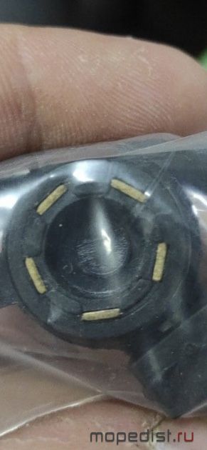

Evgen
Нижний Новгород
1684 дня назад
Ребят с датчиком разобрался. . А какой лучше выбрать и какая между ними разница ( на фото ). На одном Контакты тоньше, на другом потолще

Vento
944 дня назад
Evgen,
У второго варианта контакт лучше будет. ХЗ как там будет или нет попадать контакт датчика включённой передачи на узкие пятаки. А вообще в этом вопросе засада. Надо смотреть, одинаковые ли эти датчики окромя контактных пятаков.
Evgen
Нижний Новгород
1684 дня назад
Лёха:
У меня толще работает хорошо. Сравни цены для круговой коробки и не круговой,почему цена интересно конская на вторую?)
Сегодня второй поеду брать. 200 р. А первый стоит 325 р.
