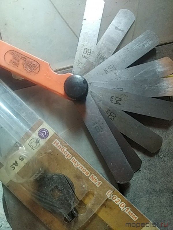

Во брешет! Увеличил на штанговом моторе зазоры на пять соток в приводе клапанов, и поехал. Брехня. Там распредвал сам Скачет на десятку поди.Добавлено спустя 21 минутуДед, у тебя есть щупы на 0.07 и на 0.09 ? Где покупал? Японские наверно?

Харитон, у меня такие есть...тока китайские. В фмбшнике зазоры при прогреве улетают вверх. Проверено не однократно на трёх головах разных фирм. Везде металл китайниум...который коромысла не плохо поднимает от клапанов.
Вот если отрегулировать, на горячую, то тогда мотор шепчет. А так с прогревом, цокот только увеличиваеться. Себе ставил 0,05 и 0,06. При 0,09 тарахтит знатно на горячую...

Я понимаю, Дед определяет толщину языком. Если горький, то 0.09. Если кисдый, то 0.07.Если сладкий, то 0.03.
А ты наверное микрометром.Размер 0.01 у китайцев есть?_Добавлено спустя 6 минутРегулировать надо на холодную, а проверять зазор на горячую. Должен быть небольшой люфт.
Ты не сможешь выставить отрицательный зазор.
Онлайн
Лезвия "безопасных" бритв, которые вставляются в станок, мерил когда-нибудь микрометром? smile
Онлайн
Не Дед, не измерял. У меня есть фирменные 0.05 и 0.1, ну и толще конешно. и еще 0.08 от какой то инохрени.Но 0.01 и 0.03 не видал.
Онлайн
А таких у тебя нет, как я понял.
https://www.планетажелезяка.рф/izmeritelnye-instrumenty/587600
Онлайн
Дед, именно этих нет. Есть похожие.
Старичок
Луганск
Онлайн
Харитон, да российская куйня ...но сделана точно в китае
Онлайн
Харитон, и тереть щуп между двух чугунных плиток с притирочной пастой ты никогда не пробовал?
