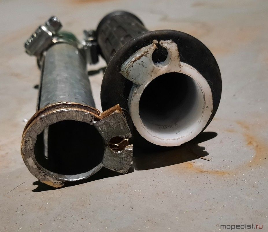

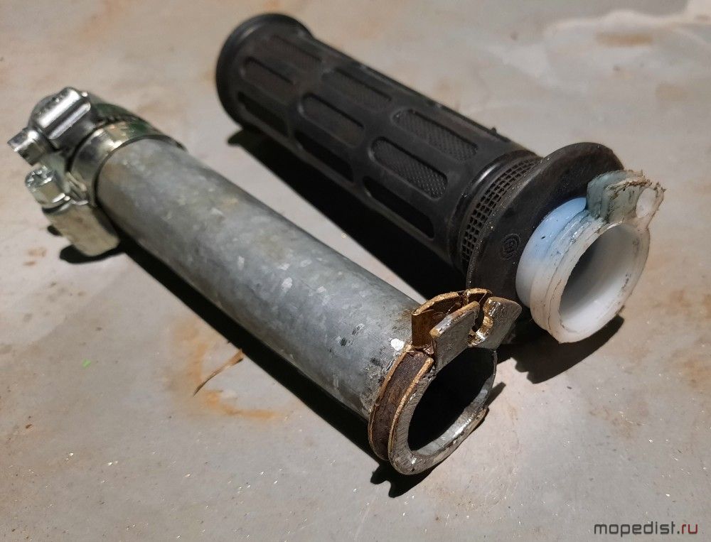

Не знал в какой раздел поместить. Ручка газа на руле, ну пусть, думаю, в ходовой будет. Короче, кто открывал правый пульт, видел как и из чего сделана штуковина управления тросом дроссельной заслонки. Мало того что из пластмассы, так еще из самого галимого полиэтилена, трижды переплавленного вторсырья, есть же тефлон, эбонит, текстолит, гетинакс, да, это из прошлого века, есть и более современные, так нет же! Когда собирал аппарат, сразу понял - долго не проживет, так и случилось, накаркал что ли? Странно, что в форуме нет соответствующей темы, видимо все молча покупают и меняют эту фигню. Вот некоторый опыт, странно что мало просмотров, видимо коррелирует с отсутствием темы ручки газа на данном форуме. Решил пойти по своему пути ... Трубу сделал из 1 мм оцинковки, посадку для тросика выгнул-выпилил из 1.5 мм купроникеля (трубка от корабельного котла), припаял к трубе-ручке. Промучился 2 дня, но получил удовлетворение, оргазм можно сказать dance Осталось найти резинку для ручки .., если испытания пройдут успешно - сдеру с родной ручки. Если народу будет интересно, покажу фотки, отвечу на вопросы. Это первый релиз, возможно будут следующие ..

Ручка газа стоит 40 рублей. Вполне нормальная, нафига париться? Ну возможно в ваших магазах дефицит...я покупал на ригу-22, чтоб заменить самопальный колхоз из бронзы(охренеть!) который клинил постоянно.

Ага - цена *авна sick заменил и жди очередного клина. А где про бронзу-то?

Нет, ручка видимо ещё ссср. Нормальная. Бронза ждёт пореза на втулки, мопед продал.

Да. Знакомая тема.
Я из водопроводной трубы выпиливал laugh
Для сохранения бюджета и аутентичной изоленты оно конечно хорошо.
Но для функциональности и эстетики так себе ниочем.
Трос ломает и лохматит. И закусывать частенько может.
Вообщем для мопедов пойдет. Но если ездить постоянно, то задолбает тросики паять.
На мотоциклетных ручках бобышка тросика закреплена подвижно. И трос укладывается в канавку по большому радиусу. Что способствует его долгой жизни. Но есть и одна проблема у дешевых кетайских мотоциклетных ручек бывает что бобышка вылетает из шарнирного зацепления.иногда если пружина заслонки слишком тугая.

Для меня не проблема, покажите мне направление, где можно заказать/купить достойную ручку.
Думал об этом, старался предотвратить, практика, как критерий, покажет насколько это удалось.
Не, не для мопеда делаю, для себя smile
Ни хрена себе! dash Вот это перл.
на петлях что ли?
ALF:
многие гонщики делают (делали) ручки самостоятельно.у вас технология правильная.берётся алюминиевая или стальная трубка, к ней приклепывается обойма с флажком. только не как у вас,а целиковая. флажок и упор флажка делают такой, какой нужен чтобы обеспечить ход дросселя и скорость хода дросселя (короткоходка или длинноходка)
резинка сверху либо от Урала,
Либо наматывается тряпичная изоляция по специальной технологии, и покрывается нитрой.
Вторая технология предпочтительней. Никогда не соскочит.
