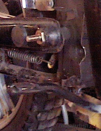

Есть вопрос, не могу никак снять маятник с дельты, не могу ось выбить всё что на ней было открутил, но никак не выбивается, и съёмником пытался никак не лезет, что делать?
Она хоть крутится в раме?

Дед, кстати интересный момент, в дельтах вроде как по видео с Ютуба она в раме крутится... А смотрел на свой альфе, там приварена с завода и крашена эта ось. И вот мне тоже не понятно, то ли одноразовое это изделие ...
Старичок:
Ты покупал не новую Альфу?
Я эти оси менял несколько раз на разных мопедах, все выходили довольно легко.
Они все были термообработаны и оцинкованы, с последующей пассивацией - желтые.
На фирменной оси сделан упор, с двумя лысками под ключ.
Если ось не такая, а просто длинная и мягкая белая шпилька из магазина метизов, то вынуть её будет проблематично - она внутри рамы согнута "червяком". Выбивать бесполезно, только цеплять за накрученные на конец две гайки и тащить - "обратным молотком".

Дед, кажется без лысок, обычная блестящая...
А как определить что "пора туда лезть" , есть явные признаки? А то колесо когда снимал, вилку шатал влево вправо, все четко люфтов нет, "жопу" не кидает... Так лет то ей сколько...
Нет, сидит намертво

Приплыли, называется... Если надумаешь менять, то придется пилить ножовкой ось в двух местах: между маятником и рамой, прямо по втулкам сайлент-блоков. Это если ось не закалена, а просто из сырой шпильки с резьбой М10х1,5.
У фирменной оси резьба М10х1,25.
А когда маятник снимешь, то можно будет попробовать выбить остаток оси из втулки рамы. Если не пойдет, то засверлить с двух сторон сверлом Ф8 мм, точно по центру и насколько получится по глубине, пока ось не начнет вращаться от сверла. Потом выбивать закаленным стержнем Ф8 мм.
Хлопотно это, исправлять ошибки "взрослых пионеров"...
