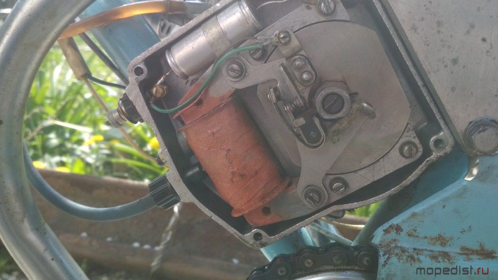

TOLSN
Поворино
2385 дней назад
Сама система зажигания,вот.Добавлено спустя 7 минут

MAGNETO
Кашира
10 часов назад
Еще вариант диагностики придумал.От болтика на прерывателе отключить провод что идет на катушку.В разрыв подключить небольшой аккумулятор(вольт на 6,не более).Свеча должна быть подключена.Пошевелить отверткой прерыватель-замкнуть/разомкнуть.Сразу проверяем катушку,кондер,прерыватель.ПРи всех исправных элементах искрить должно.А потом меодом исключения....Катушка проверяется заменой на выносную,автошную. Она подключается параллельно (масса-прерыватель)

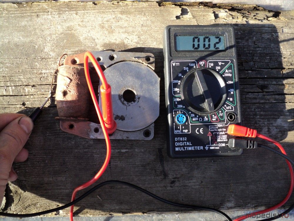

Пытался мультиметром проверить подкову. Не пищит на этом контакте. Совсем
Anatolij
Белоомут
36 дней назад
Оно и не будет пищать. Там килоомы. Не знаю, какой у вас прибор, но должно быть так при проверке первички:
И так при проверке вторички:
Первичка примерно 2 ома, вторичка примерно 2,5 килоома. Переключатель прибора, соответственно, должен находиться в разных положениях.

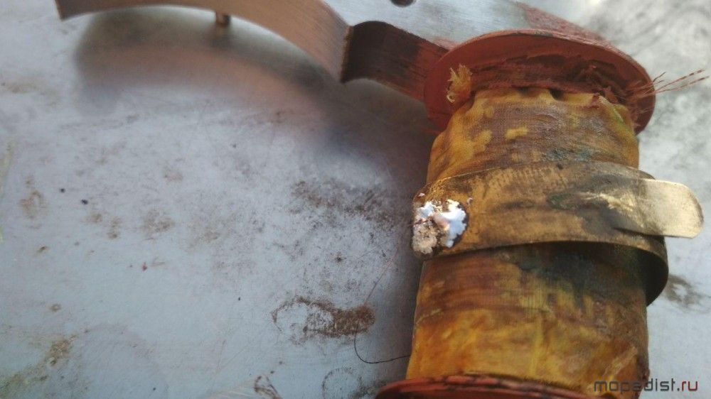

TOLSN
Поворино
2385 дней назад
Anatolij:
Спасибо большое! Вскрыл катушку, не удержался.Нашел проблему - отгорел проводок. Сейчас буду припаивать его.

9 часов назад
Да чем угодно можно замотать: можно тряпочной черной изолентой, можно простой тонкой тканью и пропитать лаком, можно фторопластовой сантехнической ФУМ-лентой. Только не ПВХ, она от нагрева раскрутится. Хотя, я заматывал самый последний слой толстой голубой ПВХ изолентой, а кончик приплавлял паяльником к предыдущему слою. Держалось, не отваливалось. joke
