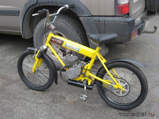

С черным хорошо сочитаются желтый,оранжевый и красный.
Онлайн
LibavaMoto:
оранжевый
Согласен...
Но желтый - цыплячий и таксистский, глупо будет смотреться. joke
А с оранжевым цветом не хочу даже "рядом стоять" - из принципа. podlec
Остается только красный?!..
Почему-то я именно так и думал, когда смотрел на этот бывший огнетушитель. smile

А по моему жёлтый вполне -

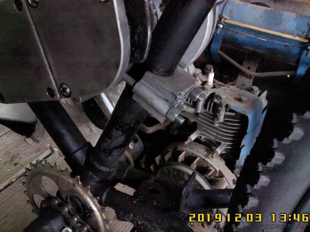

Я вообще на это дело практически давно забил. Всеодно переходник на карб делаю, не помню уж когда на родных дешечных и кдешечных ездил. Как проходит так и хорошо, а карбюратор с выхлопом подправлю.
А, нет, помню. В 17ом когда Д5 переделанный отлаживал под сидухой 34й в запасе лежал. Забило мелкофильтр в китайском, выколупать на обочине, среди пыли и травы, проблематично, карб всеодно снимать, труба рамы мешала добраться не снимая. Быстро перекинул, тросик газа поменял и продолжил путь, уже в сторону дома. Но это случай. Соломку оказывается подстелил где надо, не поленился ))) Но 34 карб стоял не по феньшую, под сильным углом, главное не на себе переть пришлось. "Соломы" много тогда набрал ))))
А вот китаец, падла, на место 34го, в поджопный бардачок не поместился. Пришлось вытрясти и в карман сунуть. Но всеодно куртка провоняла. Хорошо весна была, там потеплело а за лето выветрилось. ))))
Случилось из за того что у меня очень маленький столб топлива, особенно с полубака и меньше. Если поставить фильтрик в разрыв то и столб разорвется, в нем вечно пузырек живет, как не выгоняй набежит. Это приводило к чрезмерному обеднению. Позже избавился надев на иковский краник самодельный фильтрик из мелкоячеистой нержи. Но на тот момент он был не готов. Так что домой вернулся на 34ом, вполне себе, конечно без нормальных результатов проб, зато своим ходом, без позора )))
Редактировалось: 4 раза (Последний: 3 декабря 2019 в 17:09, krotik: причина не указана)
Онлайн
krotik:
Мне на угол наклона карбюратора, относительно мотора, вообще наплевать. Патрубок впускной переделать - раз плюнуть. Другое дело, когда угол наклона цилиндра сильно не совпадает с бисектриссой угла между нижней и подседельной трубами рамы.
Вот, на примере старого фото.
Нетрудно увидеть, что продольная ось цилиндра почти совпадает с бисектриссой. А это означает, что нагрузки на крепления мотора к трубам рамы распределяются почти одинаково. И векторы вибрации действуют таким образом, что резонанса рамы от собственных колебаний мотора не возникает.
А если сильно наклонить мотор вперед, то увеличится вибрационная нагрузка на подседельную трубу. И мне уже доводилось видеть это место с двумя поперечными трещинами, когда мотор ставился сильно криво - на не подходящую по размеру раму и карбюратор упирался в подседельную трубу.
Волголог, как говорится: "на ловца и зверь бежит" - , вот он и отозвался. joke

Не-не-не, совсем не наплевать! Сварку мало кто имеет, да и "портить" раму вряд ли кто захочет.
Опять же, небольшое "гуляние" мотора на раме конструктивно предусмотрено изначально, чтобы не было уж совсем жесткой связи. Даже в руководстве по установке мотора на раму велосипеда было написано, что под хомуты-ложементы надо подложить полоски из фибры, плотного картона или тканевой изоленты. Плотности прилегания эта подкладка не сильно добавляет, зато позволяет избежать непосредственного контакта металла с металлом.
Иначе вибрация точно сделает своё "черное" дело.
У меня так в детстве на новой, после полугода эксплуатации Риге-5, раму, выше заднего крепления двигателя как ножовкой разрезало. Поэтому сейчас устанавливаю с максимально плотным прилеганием к раме.
Плотным - да, но не максимально жестким, а с некоторой "развязкой".
В качестве оной подкладывал полоски кожи от старых ботинок.

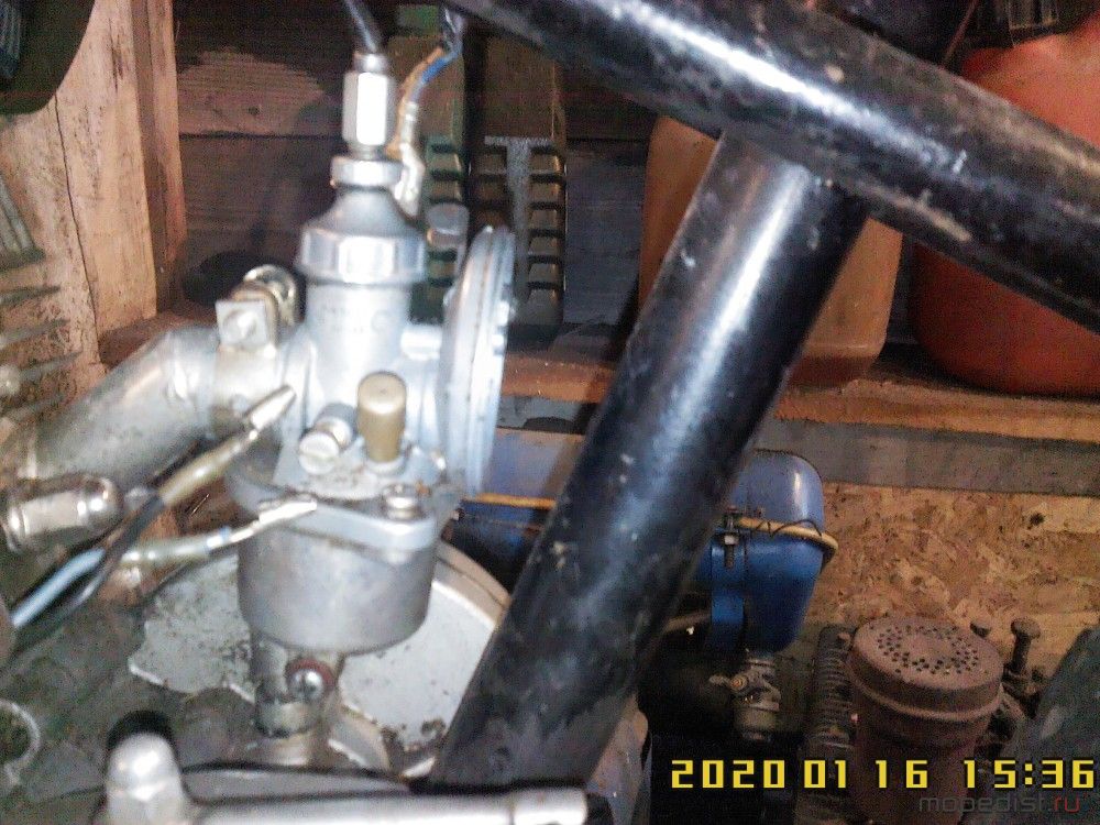

Всё, закрепил мотор окончательно - решительно и бесповоротно.
Убрал "солдатик", теперь вместо него винт и пластина-державка для рубашки троса сцепления.
Где-нибудь возле рулевой колонки рубашку разрежу и вставлю винтовую муфту, как было у нормальных мопедов.
Карбюратор теперь будет расположен примерно таким образом.
Небольшой наклон "погоды не сделает", зато не будет никаких "изломов" у патрубка. А чтобы легко можно было снять его со шпилек, снизу отверстия во фланце патрубка будут прорезаны.

Укороченный патрубок не нарушит ли резонанс в тракте. И небудет ли сильно шморкать топливом на фильтр. Такие изменения не обязательно пойдут на пользу.
Онлайн
LibavaMoto:
какой может быть разговор о "резонансе", если имеем примитивный мотор без КПП, который совсем даже не гоночный и должен работать во всем диапазоне оборотов почти одинаково эффективно?
В этом китайском моторе, в частности - в его впускном тракте, ни о каком резонансе не может быть и речи, просто в принципе. Там была сделана обычная подгонка под размер велосипедной рамы, лишь бы только разместить карбюратор с фильтром. Просто подняли его на такую высоту, чтобы он не не мешал тросу сцепления.
LibavaMoto:
Не больше, чем в других моторах, сделанных по такой же схеме. Если приварить к патрубку штуцер и присоединить к нему через шланг ресивер, литра эдак на полтора, то можно уменьшить обратный выброс на малых оборотах. Да и сами холостые обороты можно уменьшить.
Правда, большого смысла в этом "улучшении" я не усматриваю - у меня на холостых оборотах мотор почти не работает, разве что при прогреве, буквально пару минут, пока стоит на центральной подставке. А на светофорах я его глушу, чтобы не "жечь" сцепление.
LibavaMoto:
Это уж как посмотреть на ситуацию. Сдается мне, что такое укорочение и спрямление впускного патрубка исправит, а не нарушит подачу топлива.
