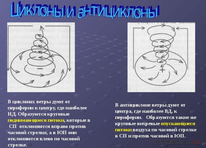

как устроен "Газовый диод"?
6 часов назад
MAGNETO:
Ну, как-то так, если понимать дословно...
Для процессов, происходящих в газовой или жидкостной среде, термин "диод" - неправильный, поскольку обозначает "вентиль". В гидравлике и пневматике его аналогом является клапан, полностью перекрывающий поток, когда тот изменяет направление на противоположное. Как раз таким образом и работает лепестковый клапан.
Вероятно, что автор имел в виду такое устройство: в патрубок помещается полый тонкостенный конус, раструбом к впускному окну цилиндра. Между патрубком и раструбом конуса остается кольцевая щель, достаточная для беспрепятственного прохождения топливной смеси в нужном объёме.
Естественно предположить, что и впускной патрубок был самодельный, увеличенного сечения - на величину сечения конуса в его основании.
При прямом направлении поток воздуха с бензином обтекает конус с небольшим сопротивлением, а при обратном выбросе внутренняя полость конуса "ловит" газовый поток и частично отбрасывает его назад, чем и создает повышенное сопротивление выбросу.
Возможно, что это был не конус даже, а параболоид, наподобие половинки яйца; такая форма лучше всего обтекается прямым потоком. Но изготавливать такую вставку без токарного станка довольно трудно, разве что выклеивать из ткани с эпоксидной смолой на "болванке естественного происхождения" - птичьем яйце, например.
А что, неплохая идея, можно попробовать на досуге реализовать и испытать - на моторе F50.
P.S.
Также возможен вариант с более сложной вставкой - в виде пустотелого кольцевого диффузора(половинка тороида), внутри которого прямой поток проходит почти не встречая преграды, а обратный выброс замедляется на периферийном "возвращателе".
Редактировалось: 3 раза (Последний: 22 февраля 2018 в 23:21, Дед: причина не указана)
