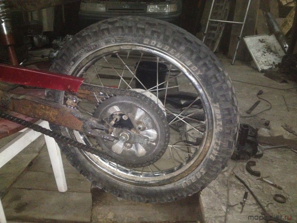

На счет задней подвески, сегодня начал работу над маятником.За основу взял маятник Альфы и удлинил его на 25 см.Амморт будет 1 по середине.От мотоцикла Ява. Какая должна быть длина маятника для более менее правильный его работы на всевозможном грунтовом покрытии?
Фото пока не делал, но обязательно оно будет.
Вспомнил о колесах. Перед 17 Альфа, зад 16 Карпаты с Звездой Ява на 52 зуба

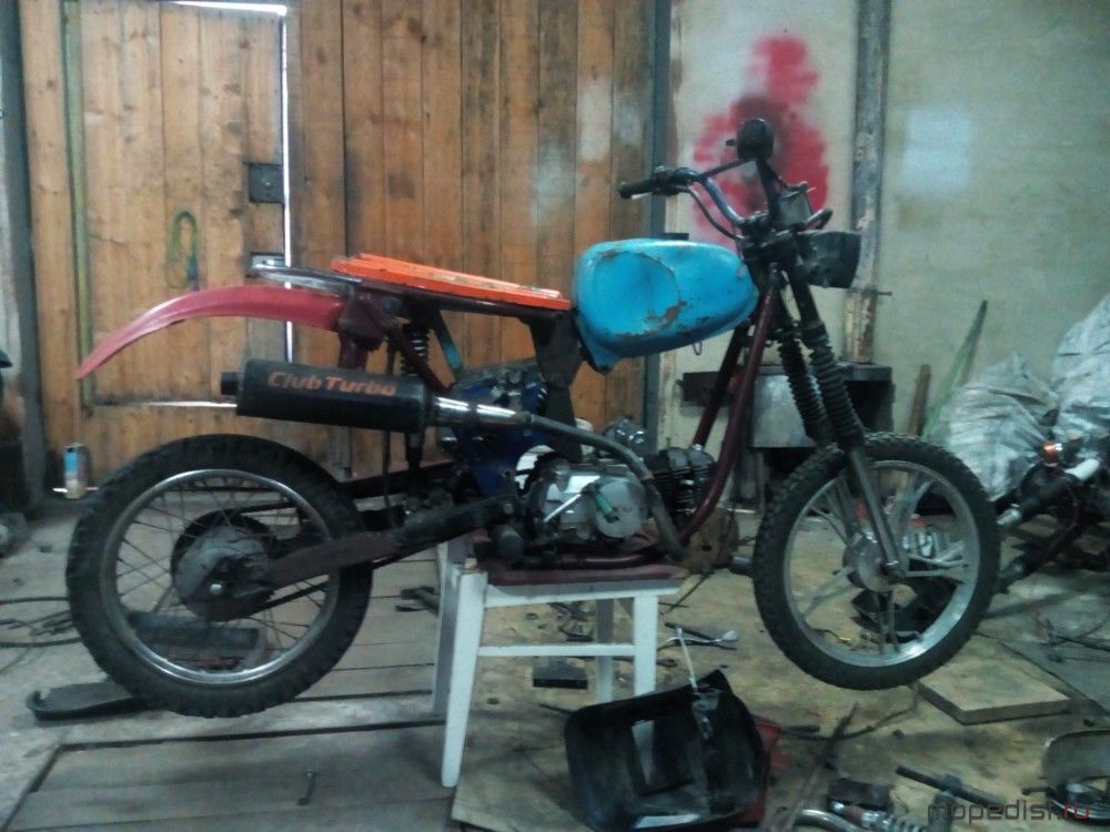

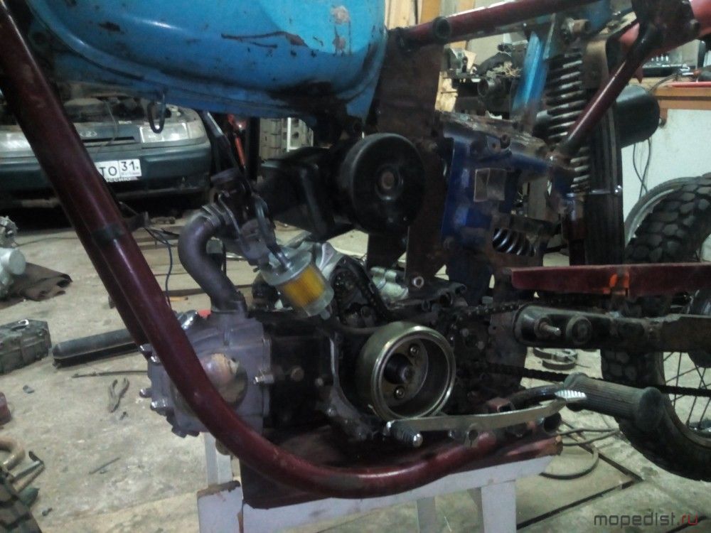

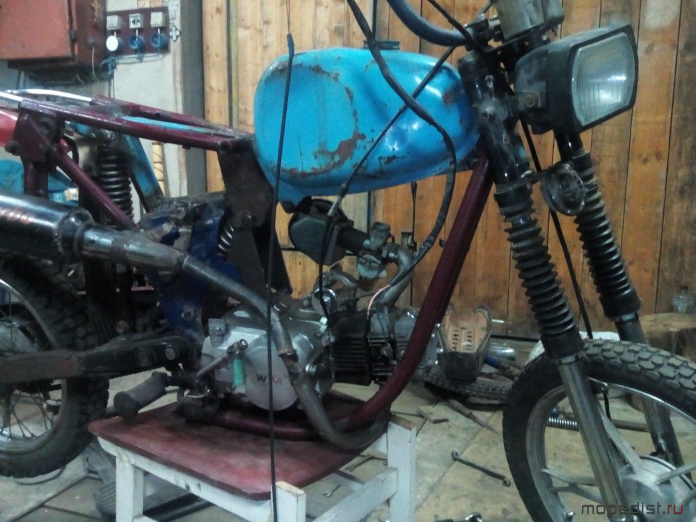

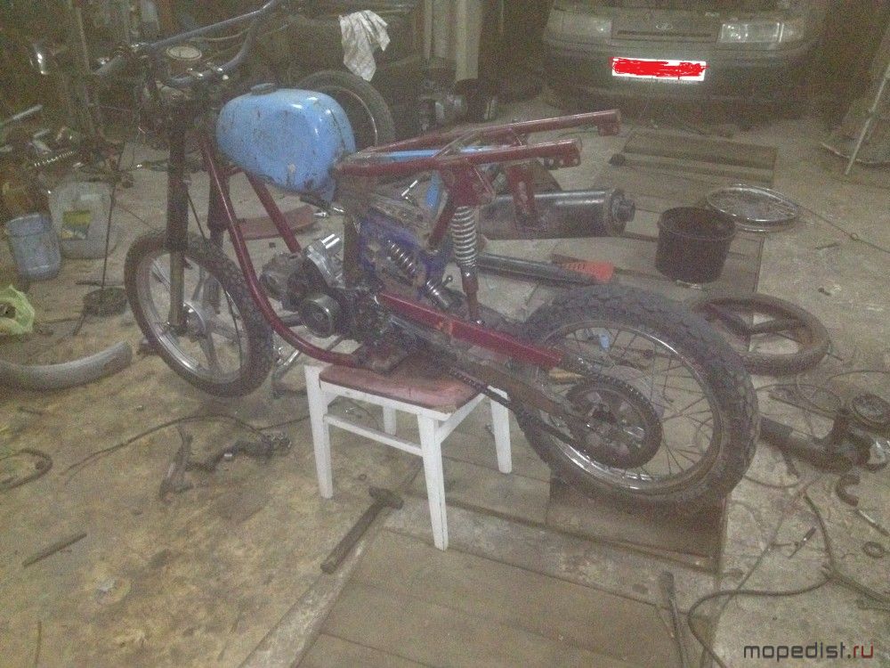

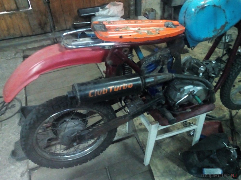

Приветствую Всех. Сегодня решил позаниматься Бекасом (Так обозвал его).
Вот фото в профиль)
Вот так приварил нижнюю часть, позже буду усиливать. Сегодня делал упор на заднюю подвеску.
Первым делом доварил маятник.
Далее начал думать как правильно поставить амортизатор. Забегая в перед скажу, что не угадал(
Верх по быстрому на прихваточки
Собрал, проверил. А оно настолько стала мягким, словно на зефир давлю. Расстроился, но через минут 10 пришла гениальная мысль.Только аморту нужно сделать еще одно крепление на маятнике.
Подвеска работает, но нужно подтянуть пружины... Такие дела
Длина мопеда ось ось - 1500 см, длина маятника 60 см
Редактировалось: 3 раза (Последний: 18 ноября 2017 в 19:04, MaXimuS: причина не указана)

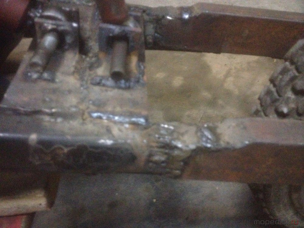

Маятник нужно цельный. По сварке в районе излома у аморта лопнет при первой же хорошей гонялке по буграм
Мне видится, что он на вилку насадил этот прямоугольный профиль. Там не тупо стык. Веса больше, но зато хер сломаешь.

Тот кусок вилки (хоть км длинной) который вставлен в профиль там внутри профиля и останется т.к. излом будет по сварке . Ну а тот конец только веса добавил...

Не Боги горшки отжигают... На самом деле любой опытный сварщик никогда не станет варить раму особенно китайскую таким видом шва да еще в месте где она испытывает самые большие нагрузки т.к. там излом возле упора аморта. ........ И да, мы предупредили... без колеса до дома тащить не нам его.Добавлено спустя 8 минутИ не надо быть Богом... Достаточно было в школе учить геометрию физику и апосля сопромат...

Как промышленный рентгенолог, видевший много всяких изломов военной техники, над которой на полигоне "издевались" специально для того, чтобы сломать и выяснить слабые места, я могу почти точно предположить, в каком месте лопнет этот маятник - возле сварного шва, где заканчивается сгоревшая краска родного маятника.
Уж если и приваривать удлиняющий кусок профиля, то шов делать надо наклонным, очень желательно под углом 30* к продольной оси. Причем, в данном случае, нижняя часть удлиняющего куска должна быть длинней верхнего, а не наоборот. Тогда зона сварки будет работать на сжатие, а не на отрыв или излом.
Кроме того, по низу маятника еще очень желательно приварить вертикальное ребро из полосы 4 мм толщиной и 30 мм шириной, заходящее на основную часть и на удлинитель - примерно на 4...6 см.
Подумай, пока еще не поздно переделать.

Хорошо, переделаю. От этого зависит и моя жизнь т.к. Передвигаться до места покатушек буду по дорогам общего пользования.
Старый маятник с двух сторон на 3-4 см в профиле
А с боку изнутри имеет смысл тоже полосу наварить?

А это не имеет никакого значения, поскольку внутренняя часть маятника не воспринимает усилие от удлиняющей части - она "выключена" из работы. Вся нагрузка воспринимается той частью, что расположена непосредственно перед сварным швом.
Если бы поперечный шов не создавал зону предварительного напряжения в металле, по которой начинается развитие трещины вдоль этого шва, то никто тебе ничего и не сказал бы.
MaXimuS:
Это будет уже слишком, но ты вправе усиливать по своему усмотрению.
Только запомни одно правило: после первой сварки ответственной конструкции можно металл сварить еще раз, а в третий раз - уже нельзя. Все же это не простая водопроводная труба, которая испытывает лишь внутреннее давление.

Ты так понавариваешь, что ходовка твоего Карпаты, будет весить как ходовка от Минска. А если не ленишься варить, то свари что-то подобное, как маятник от Пилота.
Такая конструкция и прикольная, и надежная. Проще будет сварить из прямоугольных труб. С ними легче работать.

Добрый вечер. Переделал маятник, ушло около 4-х часов.Подвеска работает, но нужно перебрать амморты и усилить их крепление.

Теперь давай на ходовые испытания, даже не занимаясь покраской! И посуровей с ним, безжалостно. А когда сломается маятник возле пластины, на которой закреплены амортизаторы, сделай новый - совсем новый: от оси колеса до самой перемычки, соединяющей половины. Из цельного прямоугольного профиля со стенкой не меньше 2,5 мм. Только в месте сварки нужно будет уже сделать наклон сварного шва под 45*. И опять - нижняя часть рычага нового маятника должна быть длиннее верхней: если смотреть слева, то шов должен быть наклонен так "/", а справа - наоборот.

Переделал маятник,
а чем он стал лучше ? Ошибка всё та же....
зерно здесь stuk
