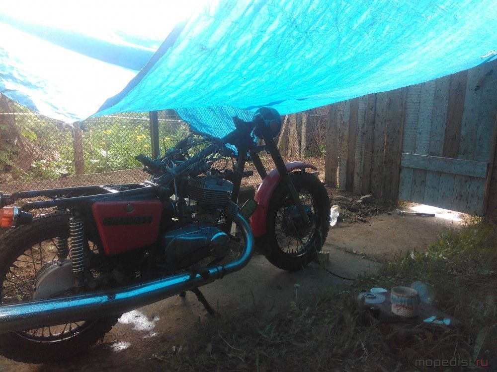

Добавлено спустя 5 минутТеперь по приезду в гараж накинул все обратно и прокатился...

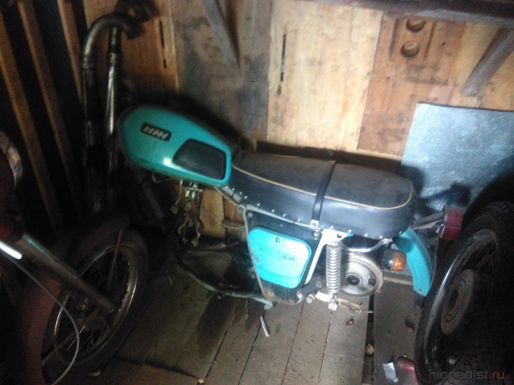

Заодно задокументировал других своих обитателей, стоящих в ожидании своей участи
А сама планета работает хорошо, заводится с полтычка, но сильно напрягал звон сверху поршневой.. списал его на детонацию. Так как в гараже нету электричества и инструментов перегнал ее себе в пушкин через весь город. Теперь стоит рядом со мной и постепенно начинаю приводить в порядок.Добавлено спустя 7 минутПервым делом поставил новые поворотники, которые мне подарили еще лет 7 назад. По моему смотрятся лучше, чем круглые.Добавлено спустя 8 минут
Добавлено спустя 14 минутПотом купил штангенциркуль и тестер и выставил зажигание в 1.5 мм до вмт. Звон исчез. Теперь она работает так.

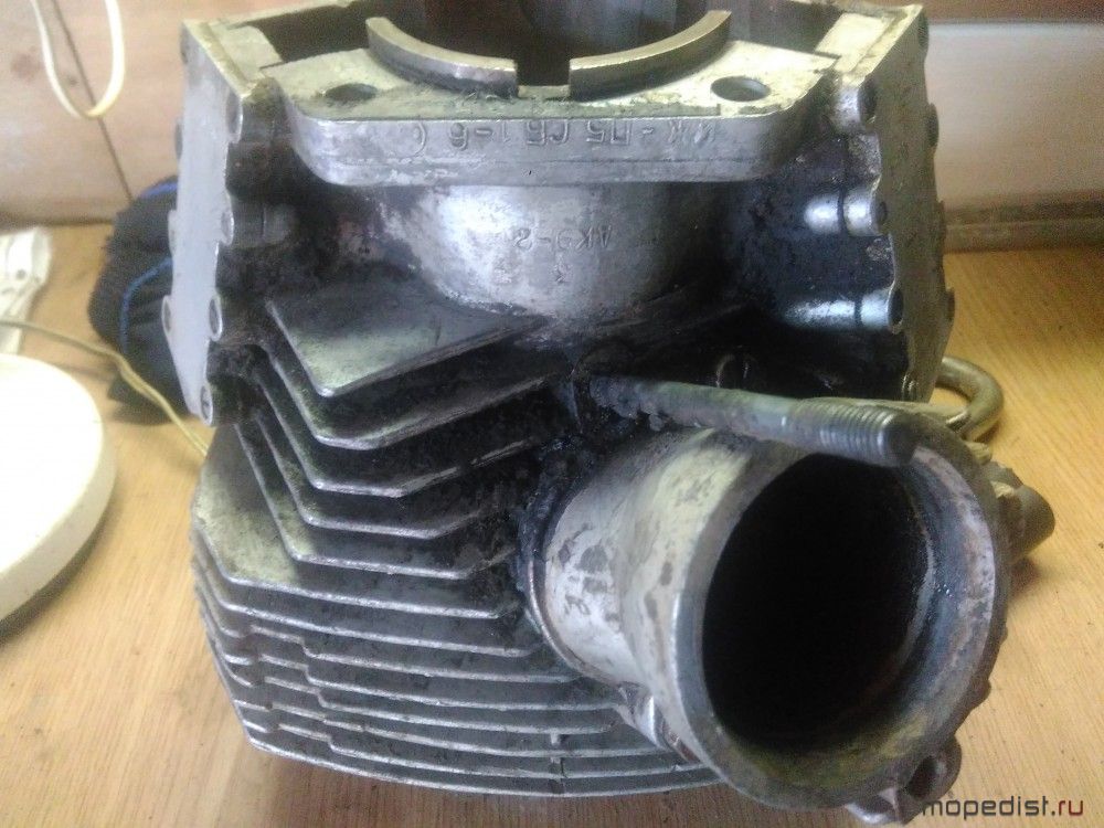

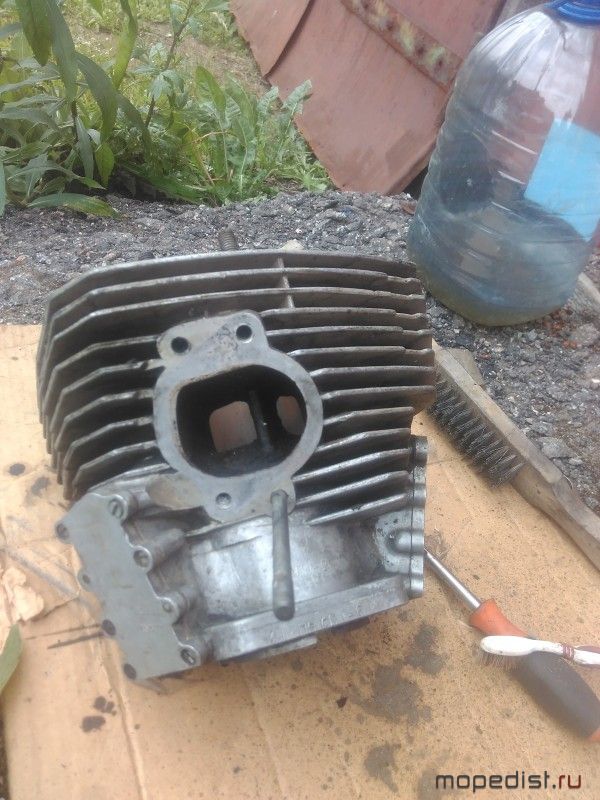

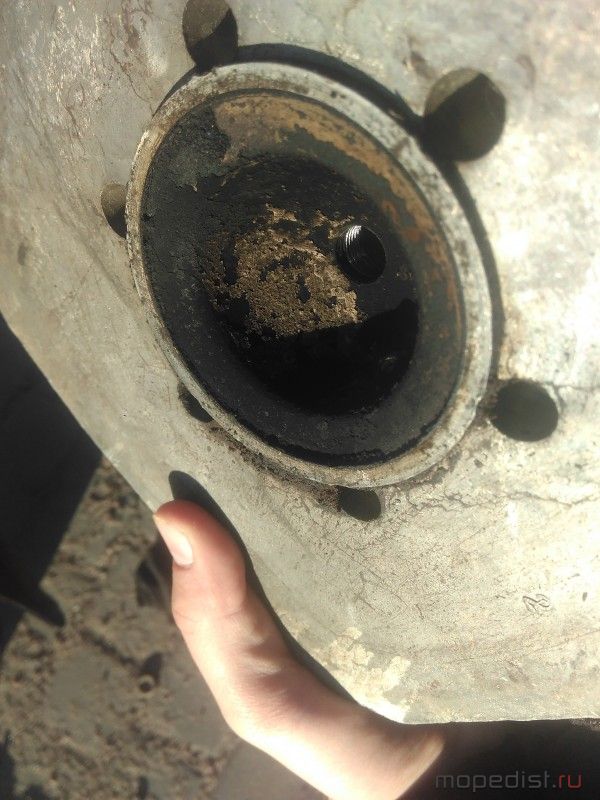

Вчера скинул голову с цилиндром. На голове и поршне куча нагара, половина болтов были не затянуты. На гильзе есть задир один. Пока что поменяю палец на поршне и соберу обратно с новыми прокладками, ато он в поршне свободно ходит. Короче за 12000 км пробега походу все что могло уработалось.
11 дней назад
comradevladislav, 12 тыс - это запредельный пробег. Ездили потихохоньку на хреновом масле.
проверь люфт в нижней головке шатуна.На Планете можно с люфтом 0,25 ездить. Износ цилиндра. Раз есть царапина - лучше сразу расточить под ремонтный поршень и кольца.

Харитон, вот если честно так и охота сделать все чтоб потом взять и забыть, но уже финансы заканчиваются до следующей зарплаты. Думаю сейчас ограничусь только пальцем и нагаром. Тем более ещё моторную цепь надо поменять. А там уже далее посмотрю как он себя вести со всем этим будет.

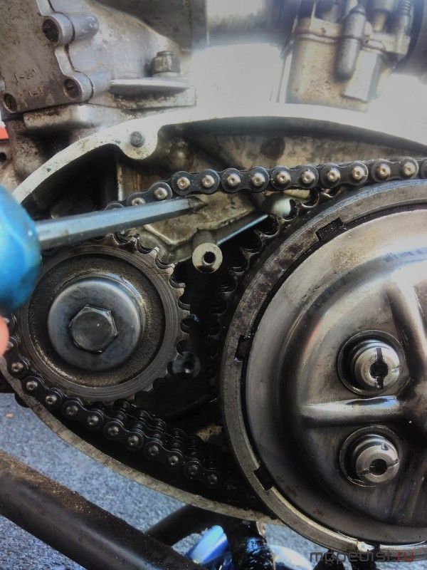

comradevladislav:
пора менять - сильно провисает
Сильно? Это ты еще не видел, когда сильно! laugh
И то - поездила "мопедка" под детишками...

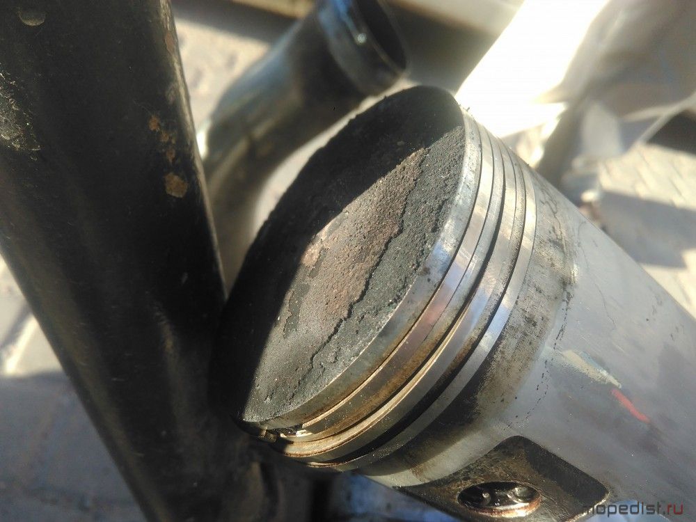

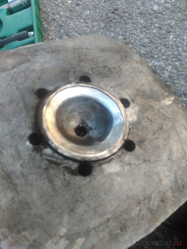

В последнее дни с лесными делами времени на планету маловато. Съездил купил ремонтный палец и почистил поршень с головой от нагара. Надо ещё достать развёртку в размер. Правильно я понимаю что лучше сделать натяг в две сотки у пальца с поршнем и втулкой?

0.02 натяга очень много.Палец в шатуне должен плотно-но проходить от усилия большого пальца руки.В бобышках поршня усилие надо несколько больше,но в нагретый поршень должен тоже проходить от усилия пальца.

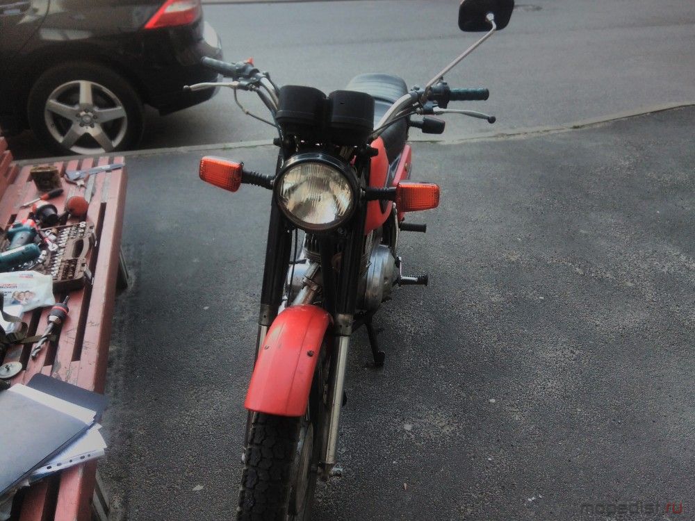

И собрал всю эту историю в кучу на новом пальце. Во время сборки заметил, что на цилиндре в одном отверстии под карбюратор наглухо сорвана резьба, то есть держится все на одном - думаю рассверлить и нарезать побольше. Зажигание как и советовали выставил пораньше - около 3 мм. В общем потом завелся он быстро, но так и продолжил стучать и звенеть своим коленвалом и поршнем. Потом съездил прокатился по городу, посмотреть на ощущения и подумать что делать дальше.
По идее на фото вдали должен быть виден Спас на Крови.Добавлено спустя 7 минутА ощущения то, как и ожидалось не такие как на исправном мото. Все эти стуки и звоны портят езду, да и губительны для двигателя. Плюс под конец сцепление забуксовало. В общем в ущерб времени буду потихоньку перебирать двигатель. Пока что в планах перепрессовка родного коленвала и покупка хороших подшипников и расточка цилиндра под новый поршень. Плюс то что вылезет в момент дефектовки.

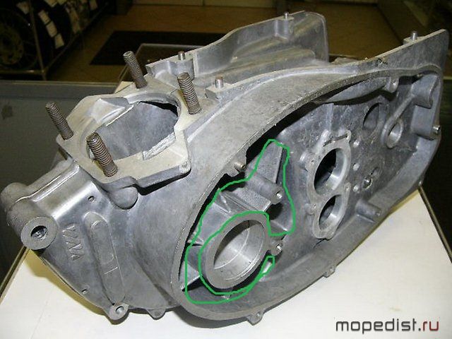

comradevladislav:
забивал все полости картера ватой с герметиком
До такого метода я сам пока не додумался, но и не повторял.
А в молодости - было дело: мешал алюминиевую пудру-серебрянку с эпоксидной смолой ЭД-16 до сметанообразного, почти не текучего, состояния и замазывал в КШК мопедного движка Ява-50 острые углы, а также всякие "лишние" карманы-полости.
Самое муторное было - это делать шероховатыми их поверхности, специально изогнутыми надфилями. Вся работа проводилась дома, поэтому грел надфили докрасна на газовой плите, быстро гнул кончики острогубцами, опять грел и быстро охлаждал в холодной воде. Потом замачивал в масле и грел до его высыхания, пока не перестанет дымиться. Получался легкий отпуск, для снятия хрупкости.
А замазывать было просто: плоской отверткой нанес "замазку" в нужное место, пальцем выровнял, подогрел немного до прекращения текучести и к другому месту перешел. Так, постепенно, все места и выровнял. Даже потом вышкуривать не пришлось.

comradevladislav:
Помню когда еще дырчик смотрел там Вагнер забивал все полости картера ватой с герметиком и нахваливал. Кто нибудь повторял за ним?
Не занимайтесь глупостями. Это чуть-чуть увеличит степень сжатия подпоршневого пространства для продувки.
Лучше отполировать впуск и перепускные каналы, толку больше.
А по стукам и звонам проконтролируй положение стопорных штифтов поршневых колец - они не должны попадать на продувочные и выпускные окна.
Неправильно поставил поршень - и радуйся. sarcastic Блям-блям, дзиньк-дзиньк... dash

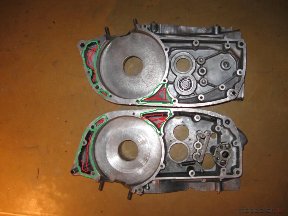

comradevladislav
119 дней назад
Я про эти полости имел ввиду, они ж никак на степень сжатия не повлияют. Он гнался за снижением шума и вибрации.
Также он лепил вот эти вот места с левой стороны и крышку сцепления изнутри промазал.
Добавлено спустя 1 минутуЗа совет по полировке спасибо, так и сделаю. Будут еще какие нибудь рекомендации , чтобы не сойти с пути истинного?)

Вата в картер-чушь. Как правильно советуют- не надо заниматься фигнёй) Надо привести в порядок техническую часть и кататься.

comradevladislav:
На шум и вибрации эти промазки как мертвому припарки, а коэффициент теплопроводности уменьшают. Задача масла, кроме смазки - отвод тепла от тепловыделяющих зон, равномерное распределение тепла по объему и его отвод через наружные поверхности. smoke
На шум и вибрации влияют центровка, балансировка и оптимальные зазоры. Также немаловажна хорошая затяжка всех силовых соединений. smoke

Wittich:
Это не глупости, а доводка двигателя. Не секрет, что у ИЖ-ей "хроническая болезнь" - слишком большой объем КШК. Из-за этого в моторе продувка "ватная" и снизить объем КШК вовсе не помешает.
comradevladislav:
Острые ребра в картере спилить, где проходит рабочая смесь к перепускным каналам. Там совсем немного "мяса", но чуток увеличить радиус кривизны можно. Если боишься за прочность - можно эпоксидно-алюминиевый компаунд с обратной стороны намазать.

Дед, судя по фото, полости вообще к камере кшм не имеют отношения.
Свинцом залить и на постамент поставить! sarcastic

andruxxa:
Угу, как и скорость продувки к шуму двигателя.
