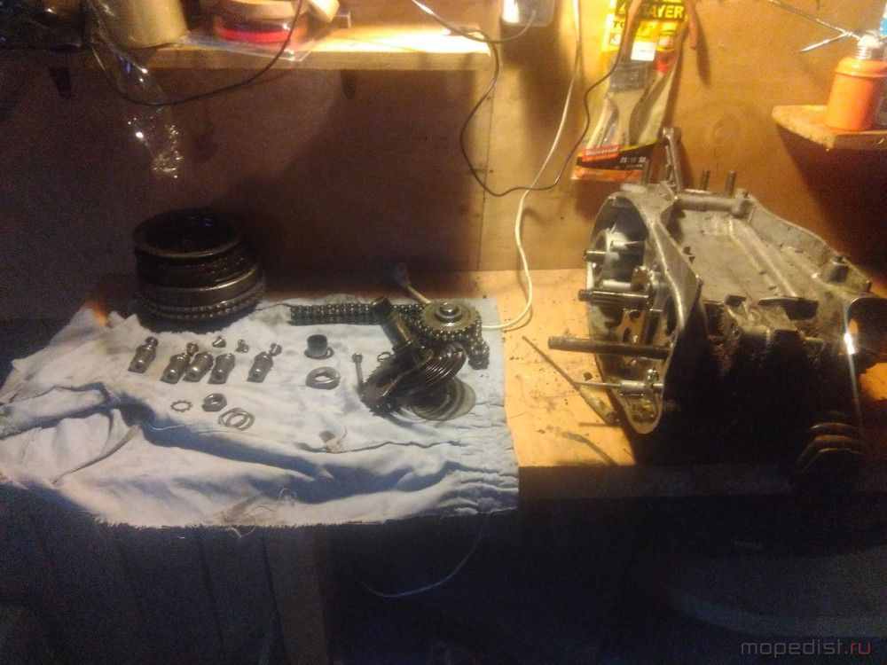

Кстати кстати, давно не писал, было крайне мало времени и средств на мотоцикл. Из того что сделал - только пока что разобрал двигатель и заказал у приколиста новый поршень, сейчас ещё придут дензнаки и отдам колю вала в ремонт и цилидр с поршнем под расточку. И останется только подшипники хорошие подобрать и можно собирать.
comradevladislav
119 дней назад
Итак после боооольшого перерыва аж до 15 декабря работы потихоньку продолжаются. Пока что пришел поршень от приколиста (лежит ждет участи) и перебран коленвал. Был заметный вертикальный люфт из за выработавшегося подшипника и шатун задевал щеки. Теперь на нем стоит ремкомплект "Мотомир" - все люфты убраты, все отцентровано и отбалансировано с грузом. Надо только посмотреть как палец от поршня стыкуется с втулкой нового шатуна - сразу что то забыл сравнить.

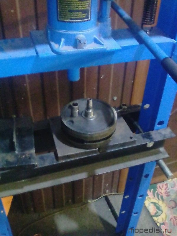

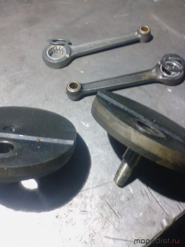

Вопрос к вам такой. Если у шатуна в верхней головке конусность отверстия имеет значение 0.05, то есть смысл изготовлять новую втулку чтобы тоже имела конусность и по возможности лучше повторяла форму отверстия и как следствие лучше в ем держалась?
Предыстория такая - после перепрессовки коленвала я с огорчением обнаружил что палец во втулке болтается как воробей в ангаре, что мне и захотелось исправить. Выпрессовал старую втулку и пошел к токарю для контрольного замера.

И что токарь намерил и сказал? Мне, как токарю, жуть как интересно. А как мотористу ещё интересней. Первый раз в жизни втулку меняешь?

comradevladislav:
А это стало известно после того, как...
comradevladislav:
... померили внешний диаметр втулки?
Мерить нужно отверстие в шатуне и потом принимать решение, какого диаметра точить втулку. Маловероятно, чтобы отверстие в шатуне было конусным. scratch Хотя, если расточной резец был уже притупленным, то могло получиться и таким.
Втулка могла иметь большой натяг для запрессовки в шатун, тогда она после запрессовки "села" и потом её внутренний диаметр разверткой довели до нужного размера - под поршневой палец, с зазором на масляную пленку 1,5-2 мкм.
Поскольку бронза имеет большую упругость, а втулка могла быть изношена не равномерно - конусом, то после выпрессовки она могла "отыграть назад" внешним размером, в пределах внутренней конусности и пропорционально толщине стенок.
Я так думаю...
Редактировалось: 1 раз (Последний: 22 февраля 2018 в 19:10, Дед: причина не указана)
comradevladislav
119 дней назад
Мерил как раз таки отверстие в шатуне само. Заказал у токаря в итоге втулку тоже под конус 0.05 и с натягом 0.05, уже по его совету. А внутренний диаметр соответственно без конуса ровный. После запрессовки в шатун подумаю как подогнать размер под палец чтоб уменьшить вариант перекоса пальца.Добавлено спустя 12 минут
А токарь сказал может и получится что конусная втулка повторит конусность отверстия в шатуне и будет хорошо держаться после запрессовки. Мерил при мне каким то по его словам хорошим ШЦ.

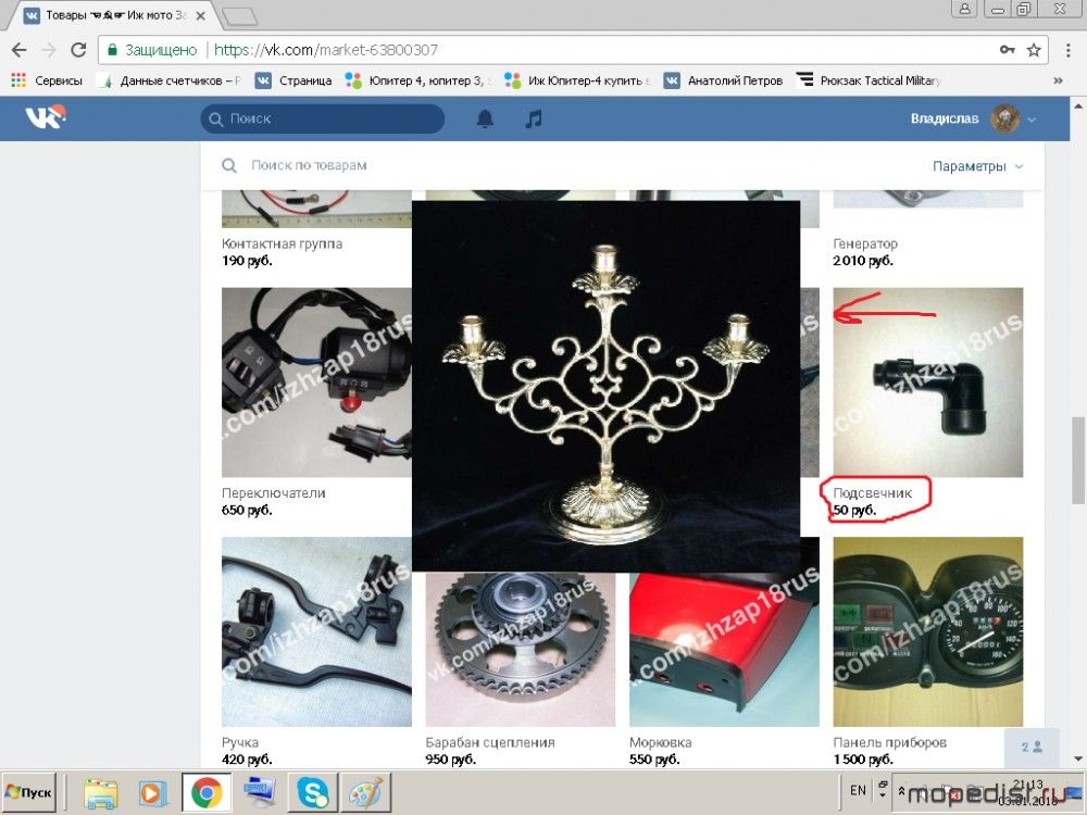

Вот еще в тему. Заходил как то в группу вконтакте, торгующую запчастями, посмотреть резиночки всякие и нашлепки на бак новые и вот каких картинок понаделал из их витрины. Обещали исправить.
Добавлено спустя 2 минуты
comradevladislav:
втулку я сам токарю закажу
Из какого материала?
Материал "бронза" которая у них остается после изготовления неких деталей для самолетов и прочей техники. Без уточнения марки. В разных местах читал везде разные рекомендации, так что пусть будет просто бронза. Цельная неразрезная.
