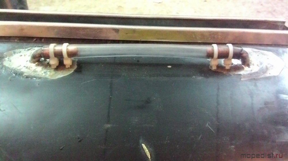

первый опыт проведен, и как обычно "первый блин комом" но на то он и опыт, и отрицательный результат тоже результат:
Vorchun:
Естественно устанавливать штуцера на баке на части бака с заливной горловиной.
А вот в этом и заключался главный "прокол", а точнее я произвел впайку штуцеров с противоположной стороны от заливной горловины, и при гидроиспытаниях выявлена "полная ахинея" в показаниях уровня. Как оказалось две половинки бака (левая и правая) сообщаются только снизу, а сверху никак, то есть, когда правая половина бака залита "под горлышко" то левая от силы на половину т.к. воздуху выйти некуда (!!!) серьезный конструктивный брак братьев китайцев!
по поводу пайки: действовал по принципу "дешево-сердито" паял медные штуцеры диаметром 6мм на обычное олово с помощью флюса, паял газовой горелкой. Первые испытания показали достаточную герметичность, единственно как они себя поведут от вибрации...

druno
Краснодар
3450 дней назад
druno:
"первый блин комом"
всё времени нет сделать "дубль 2" но уже в правильном месте

Onegin
24 дня назад
белые стяжки совсем плохо, они для внутренних работ. На авто-мото категорически рекомендую стяжки черного цвета. А в ээтой конкретной ситуации металлические пружинные хомутики будут лучше всего.
З.Ы. если уж дырявить бак, то может и трубочку перелива между половинками изобразить? Воздушный пузырь исчезнет, полезный объем бака увеличится
Редактировалось: 1 раз (Последний: 11 апреля 2017 в 20:53, Onegin: причина не указана)

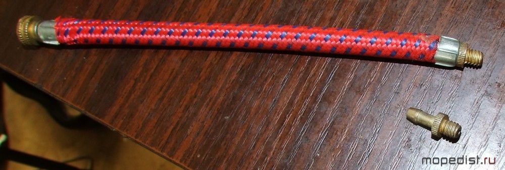

Wittich
Волосово
2247 дней назад
Onegin:
Достал мертвый объем воздуха в левой половине ДельтаЁбнутого бака. Вчера закупил два шланга от велонасоса. Оторвал от них штуцера.
Резьбишка у них только дюймовая №12.
У кого метчик есть???

Wittich
Волосово
2247 дней назад
Убьюсь, но газ не сброшу
4 часа назад
Ну и нахрена было портить новые шланги, а потом еще и метчик искать под дюймовую резьбу, если есть старые соски от камер? Только не говори, что ты - старый стреляный воробей, глупей меня - молодого неоперившегося птенца. laugh
А я решил на Альфе эту проблему таким же образом, только снизу.
И не вкручивал, а впаивал в бак, сделав отверстия в нем слегка "впуклыми" - после сверловки ударил керном. А паял обычным ПОС-40.
Только укоротил ниппеля - отрезал резьбовую часть. И рассверлил внутри отверстие побольше, а потом очистил наружную часть от резины. Там как раз имеется "ёрш" и можно соединительный шланг зажать медным проволочным хомутиком.

Всё как-то по привычке, приобретенной на оборонном предприятии, делаю надежно и технологично.
Когда у меня в том веке под рукой было опытное производство - сделал эскиз и мгновенно сделано.
А счас даже МТС в округе нет.... Ни токарного, ни фрезерного станков... Только дрель, болгарка и шурик в подмогу smoke
4 часа назад
Wittich:
Ну, первые два у меня тоже имеются, а третий - кто такой? sad
Все же интересно - как тот клей переносит вибрацию?
