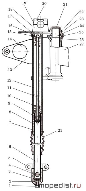

Нужно перевести мопед в легковом седане, так рулеткой померил вроде должен поместится, но может придётся вилку отсоединять от рамы.
сложности есть в снятии вилки ?
ни разу не снимал....проинструктируйте пжлста.
нашёл тут в мануале, но пишут про разборку вилки
Рис. 15. Передняя вилка:
1 - болт М8Х1Х25; 2 -гайка М8Х1: 3 — шайба; 4 — ось переднего колеса; 5 — наконечник штока; 6 — шток; 7 — втулка распорная; 8 — втулка капроновая; 9 — пружина отбоя; 10— пружина; 11 — направляющая; 12 — остов; 13 — кронштейн фары; 14 — отражатель; 15 — штифт; 16—траверса верхняя; 17 — держатель; 18— вынос руля; 19 — крышка; 20 –– болт M8X1X25; 21 — колпачок; 22 — гайка; 23 — кронштейн; 24 — стержень передней вилки; 25 — конус верхний; 26 — подшипник; 27 — рама в сборе; 28 — сильфон;

Если не хватает десятка сантиметров - снимите переднее колесо с крылом. Отпадает куча работы : отсоединение тросов управления, проводов, собирать вылетевшие шарики из подшипников руля и чего нибудь ещё.

Шарики там в обоймах.Вилка скидывается за 5 минут.
