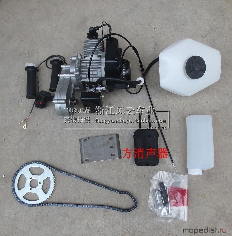

что очень радовало, и упрощало конструкцию для крепления. Хотел заказать его на алиэкспрессе, но опять же обходилось дорого для отправки его к нам в Азербайджан. Пришлось искать другой путь, пока не нашел у нас на форумах посредников, которые доставляют с китайского сайта ТАОБАО. Посмотрел эти двигатели на этом сайте и нашел более или менее дешевый вариант с полным комплектом его причиндал

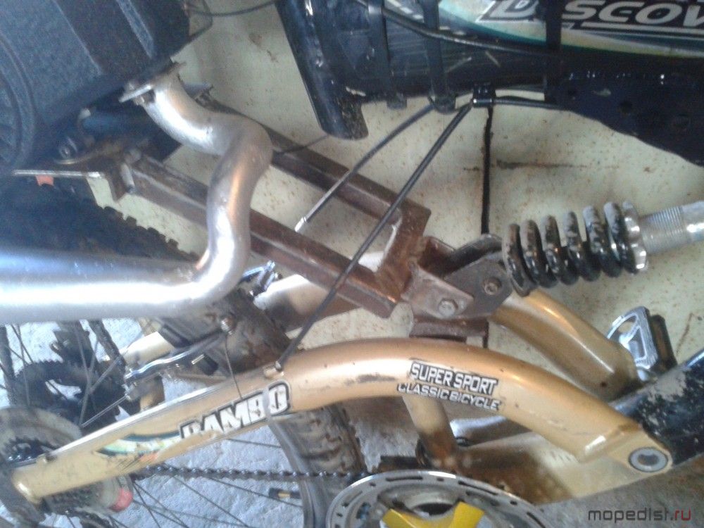

заказал, но пришлось долго ждать, так-как заказ пришелся на восточный новый год ( февраль - март). Пришел, сразу не мог его установить у нас на станции был капремонт не было времени. После начал собирать. Сперва собрал конструкцию для крепления двигателя. Фоток нет, они сгорели с моим телефоном на который я тогда это все снимал. Начал испытывать, но чего-то было не так, не нравилось мне все это, ненадежная конструкция была. Пришлось все переделывать, новая платформа для крепления была вырезана из прочного листа железа 4 мм. Родная платформа была слишком эластична несмотря на то, что на ней было ребро жесткости (1.5 мм). Но не выбросил её, она послужила шаблоном для отверстии. После того начались испытания шли они почти месяц, и опять не устраивало меня это. Глушитель родной слишком громкий и при этом он слишком сильно душил мотор его видно н картинке маленькая черная коробочка и никаких в ней не было перегородок. Пришлось делать самодельный брал эскиз от сюда вроде норма получилось. Снова начал испытывать это все. И опять не то. При моем весе 110 кг, он ехал не так, как хотелось)))) Плюс достал меня родной карбюратор. Постоянно залипала игла в поплавковой камере. Перегревался цилиндр, терялась компрессия,быстро стирались колодки на центробежном сцеплении я все понимаю, что вес мой слишком тяжелый, да и лошадей мало в этом моторе. Начал искать на том же сайте другой карбюратор, другую ведомую звезду(родная на 54 зуба). Заказал новый карбюратор

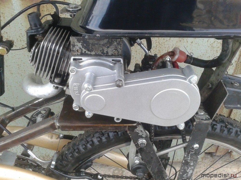

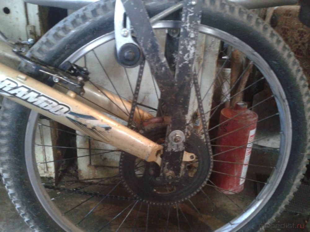

отличный скажу я вам! Потом заказал звезду ведомую на 74 зуба. А также цепь для увеличения длины, так-как при установке большой звезды родная цепь уже была короткой. Новый бак заказал на 4 литра металлический , родной был полиэтиленовый и всего на 1.6 литра. Все собрал вроде немного изменилось в лучшую сторону, но опять не то с перегревом ничего не мог поделать. Я уже готов был все это забросить, но на алиэкспрессе наткнулся на более продвинутый или как правильно сейчас выразиться тюнингованный цилиндр для таких двигателей посмотреть можно здесь Заказал и его. Продавец положил в подарок ещё два топливных фильтра, мелочь, а приятно. Установил этот цилиндр. Он заметно прибавил в мощности. Ездил на нем почти пять месяцев, но рама крепления мотора меня немного не радовало. При нагрузках её немного болтало, что приводило к слетанию цепи. Фотки были сделаны по-моему осенью, если мне память не изменяет

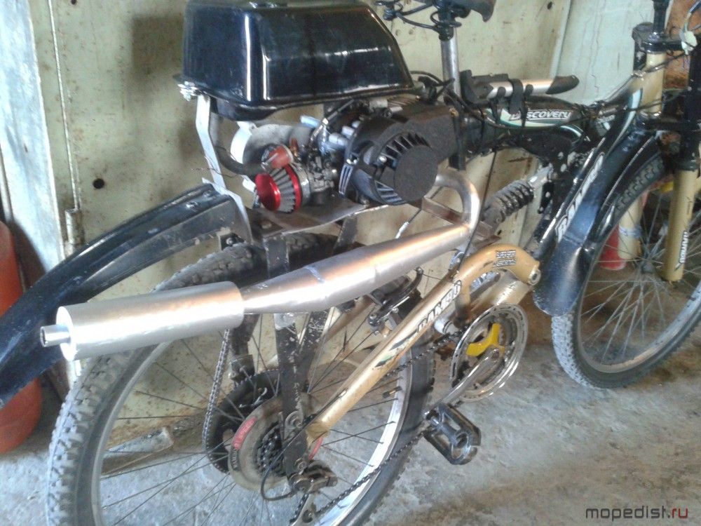

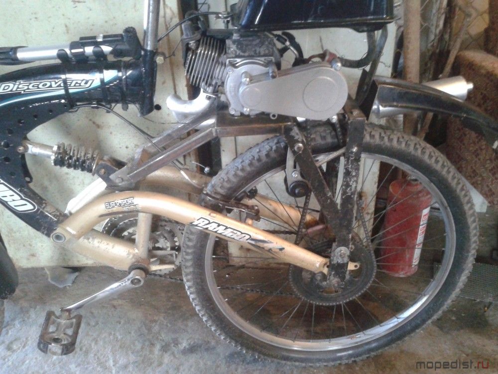

Буквально две недели тому назад переделал немного раму для крепления двигателя и это намного надежней. Теперь её вообще не болтает, поставил натяжитель цепи от мотоцикла, его кстати тоже заказывал на таобао. Переделал полностью глушитель, не ругайте меня строго чертежей нет,делал его на глаз без каких нибудь расчетов. Вот мой финальный образец. Ещё предстоит его покрасить, добавить всю электрику итд итп. Сразу прошу прощение за качество фотографий
А вот он уже отмытый от грязи))))
Надеюсь я не нарушил правила форумаДобавлено спустя 8 минутЗабыл добавить, что все это обошлось мне в 200 долларов. Конструкцию для крепления собирал сам.

Есть конечно же. Вот так оно выглядит.
Добавлено спустя 24 минутыВ нем даже установлен ЛК.
Добавлено спустя 27 минутЕсть даже такие ДВС с тюнинговаными версиями, у которых 5 л.с. Но они на порядок дороже.

Понравилось решение с изгибами выпускной трубы. Понравилось применение ролика-натяжителя. Сам всегда на мотовелосипеды ставил ролики подпружиненные. Но применение воздушного фильтра из сеточки сомнительно. Его можно оставить как корпус. Но внутрь вложить конус из полотна и распереть его конусом из металлической сетки с ромбовидной просечкой (чтобы полотно не втягивало в карбюратор)Полотно применяется в колпаках на фильтр УАЗа.Или можно использовать ленту от стандартных автофильтров. Это полотно улавливает мелкую пыль и его можно чистить (или просто менять на новое)
via est vita
Сеймур
Сумгаит
3130 дней назад
zmeyuka:
Я сам долго думал, как сделать отвод выхлопной трубы. И тут просто попались отводы для труб. Прихватку сваркой проводил на сомом двс,(конечно это нежелательно делать так) чтобы получилось идеально. Потом снял, заварил полностью и отшлифовал чтобы выглядело как цельное. Я сам много месяцев ездил без натяжителя, что приводило к слету цепи и западанию её за ведомую звезду и приводило к тому, что цепь рвала спицы. Потом когда уже переделал платформу под двс и установил натяжитель, теперь все отлично! А фильтр сделан так, значит две металлические сеточки, а между ними подобие тонкой, черной бумаги, но синтетического характера.
