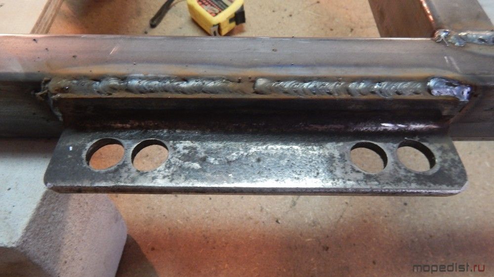

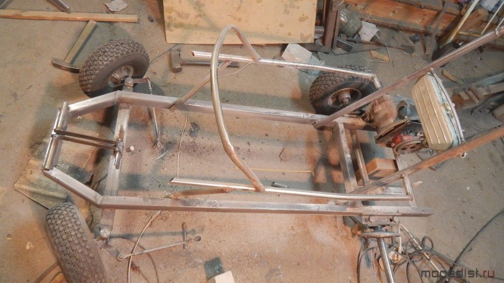

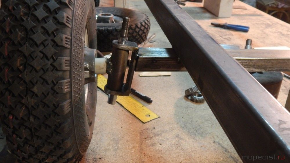

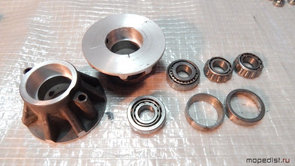

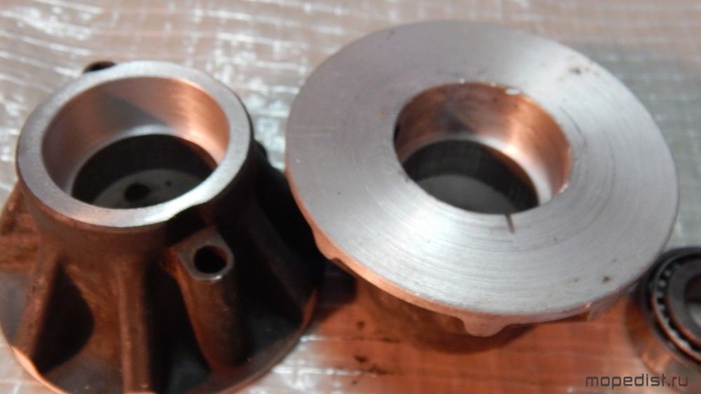

Привет!Продолжаю делать Go-Kart.Начал варить раму из профильной трубы.

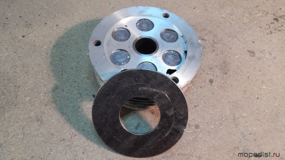

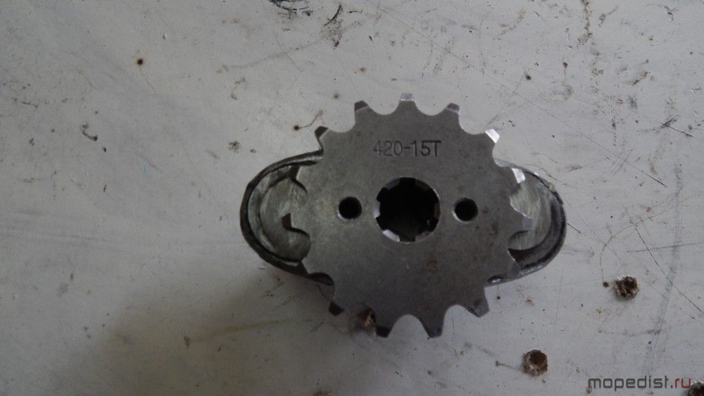

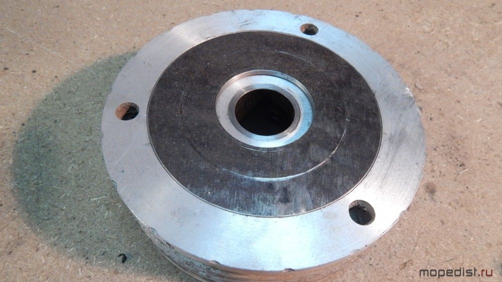

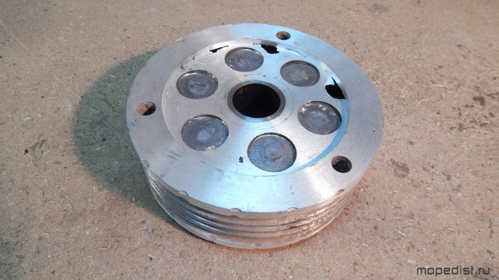

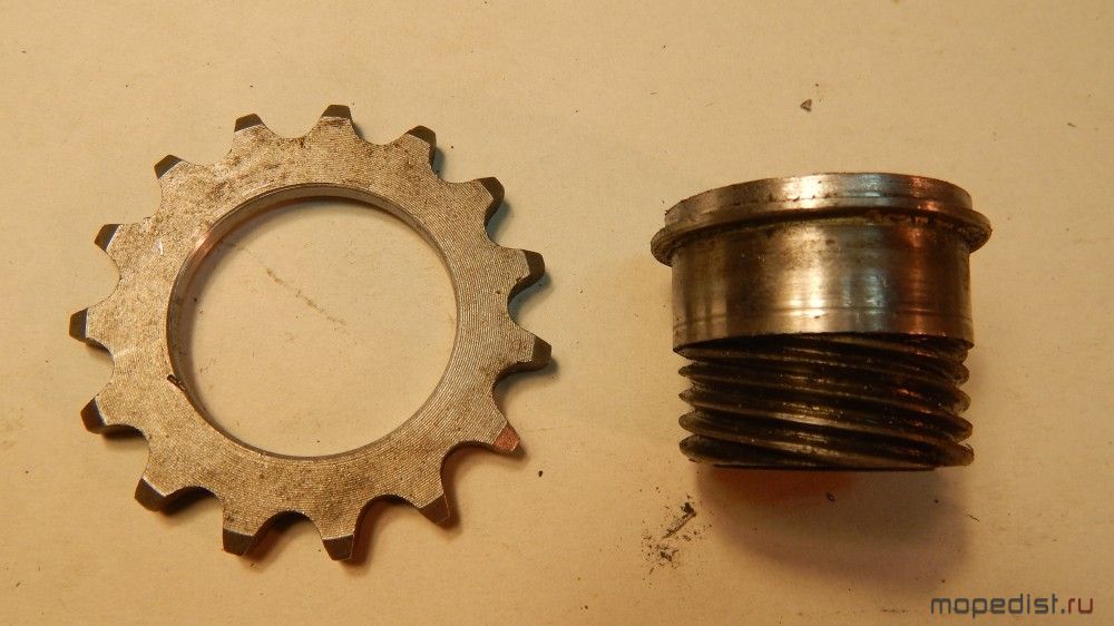

Забрал сегодня у токаря некоторые запчасти (мне повезло -толковый мужик попался).Звездочка для КПП вместо крестовины
Еще втулки и оси для рулевого
Скоба из швеллера 80 мм,шкворня из штока автомобильного амортизатора

Вова 15
Брянск
3600 дней назад
romi4.z:
подвеска будет без амортизаторов
очень спорное решение.Будет очччень жестко,до невозможности.
romi4.z
Винница
1707 дней назад
Вова 15:
Это классический GoKart и подвески в нем нет ,поэтому спорных решений у меня по этому поводу нет.

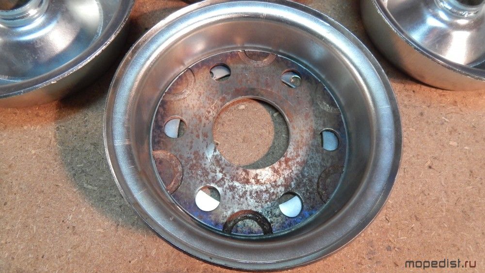

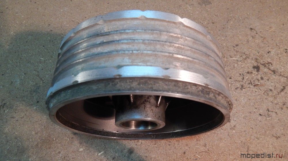

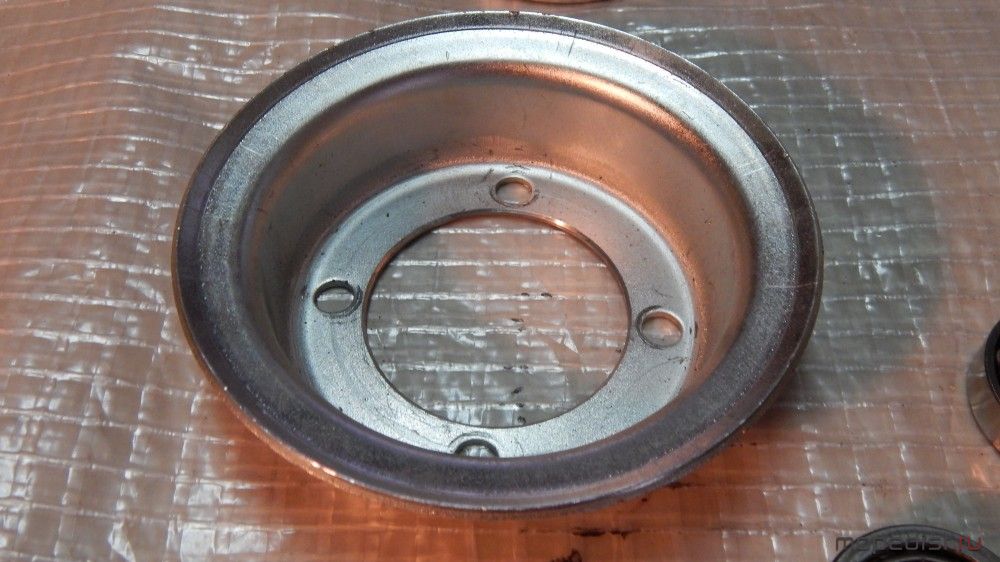

Забрал у токаря немного деталей .Тормозной барабан от заднего колеса Минска.

Mahovik

А в каком месте планируется установить мотор? Прямо в кузове? Тогда было бы хорошо отделить его от "салона" перегородкой, желательно как можно герметичнее... А то выхлопные газы они не очень полезные для здоровья...

romi4.z
Винница
1707 дней назад
Mahovik:
Двигатель будет сзади прямо за сиденьем.
Mahovik:
Проясню с этим ситуацию-никакого салона там не будет,поскольку в коляску едва влазит взрослый человек у которого голова и плечи находятся выше коляски,так что герметизировать ничего не надо.

Про изготовление звезды весьма понравилось. Работа конечно кропотливая. Но зато любой размер v
via est vita
romi4.z, А как делали центральное отверстие?
romi4.z
Винница
1707 дней назад
Нарисовал в центре отверстие нужного диаметра ,высверлил его по периметру тонким сверлом а остальное доработал напильником.

12 часов назад
Там не только в шинах беда, беда в дисках, они рассчитаны на статическую нагрузку, которая и указана как грузоподъёмность. На ударную и тем более боковую никаким образом не рассчитаны. Огромное число описанных случаев когда лопается диск. Осторожней в поворотах, внимательно присматривайтесь к состоянию. Скорее всего придётся заменить.
З.Ы не очень понял что там сделано по ступице и диску. Так что прокомментировал классический вариант установки без переделки.
