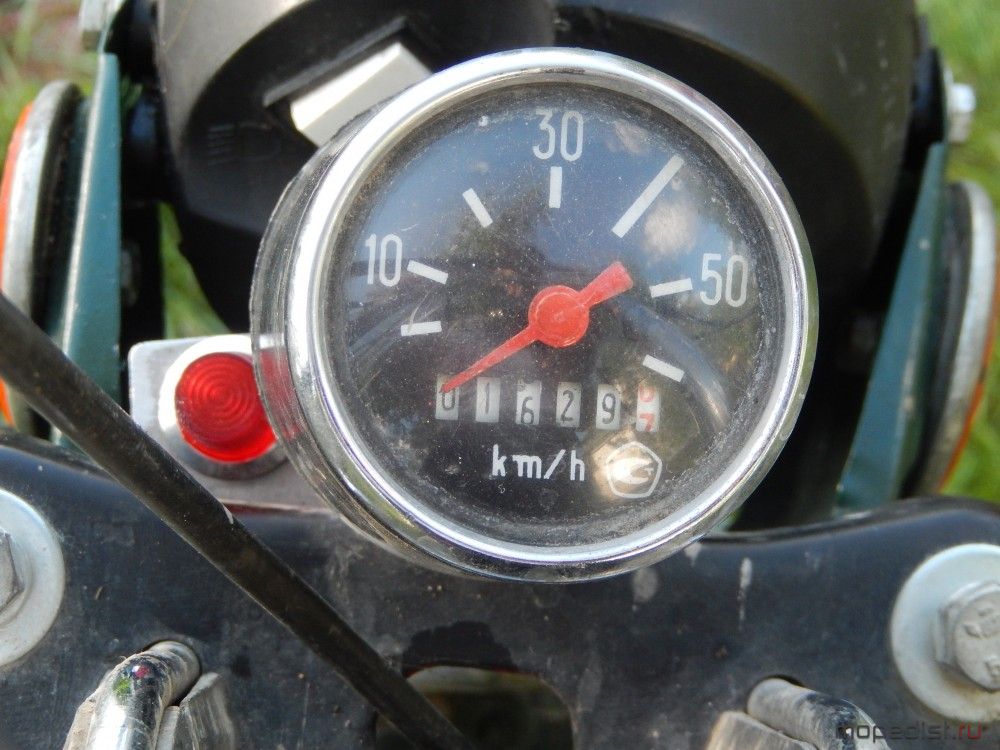

Сигнальная лампа перегрева двигателя В-501М
нужна помощь электронщиков, "шарящих" в реле

Были перепутаны коллектор и база транзистора. Перепаял, но убого. Жертвы: один транзистор КТ815Г, конденсатор, пара дорожек (уничтожены в припадке гнева). Светодиод заброшен неизвестно куда. Поставил конденсатор 100 мкФ (далее были только 2200), вернул на место лампу, поставил транзистор КТ815Б. Результат тот же. Резисторы поменял.
Вывод: если столь феерический греблан, как я,настолько греблан, что не могу повторить сию наипростейшую схему для воспитанника яслей, общение с радиотехникой, как и с девушками, категорически мне противопоказано, о каких я ещё поворотниках грезил...

Благодаря отцу (он когда-то схемы для ЭВМ собирал) нашёл, в чём собака зарыта! Он мне посоветовал пустить обычный, не автомобильный, 3-Вольтовый светодиод через сопротивление, как было изначально на принципиальной схеме, и схема заработала!
Оказывается, диод имеет значение в этой схеме. В термопаре, если крутить её влево, есть небольшой диапазон, где контакты разомкнуты при комнатной температуре. Положение, примерно соответствующее 150 градусам Цельсия, я отметил ещё при разборке почившего утюга (прохудился резервуар с водой, и последняя проникла в сетевую часть). Стоит учесть, что, по крайней мере, в "Тефалевской" термопаре есть два контакта, выходящие влево, которые должны быть замкнуты (позже выложу фото). Светодиод светит тускло (несмотря на то, что перед ним я оставил лишь 100-Омное сопротивление), приглядываться надо. Тогда вместо сопротивления вставил в разрыв желанную лампочку, она работает как надо!
Теперь остаются проблемы размещения. Предполагаю термопару закрепить на самом левом ребре "башки", от её контактов придётся пускать провода через китайские круглые разъёмы (пайка, боюсь, нагрева не выдержит). Для лампы, скорее всего, прикреплю болтами крепления передних вилок кусок пластмассы, в крайнем случае, железа. В перспективе на импровизированную "приборку" надеюсь поместить лампы включения указателей поворотов, заодно фар уж тогда.

В общем, получилась схема, всё спрятал в коробку, лампу на алюминиевой пластинке под спидометр вынес, хорошо видно. В принципе, выглядит даже ничего, хотя не верх изящества (особенно термопара на "башке". Фото будут через неделю, когда доберусь до нормального инета. Подключался к "лягушке", заодно починил стоп-сигнал (долго не мог понять, почему провода звонятся как исправные, "лягушка" тоже, лампа исправна и при подключении к освещению горит, напряжение приходит на провода от "лягушки", а...лампа не горит. Похоже, в БКС слаб один из контактов "02", всё перекинул на один 02 контакт (перед этим на раскуроченном другом коммутаторе убедившись, что 01, 02 и 02) соединены перемычкой.
При ходовых испытаниях проявилась новая проблема: стоит попасть на какую-нибудь кочку, и регулировка термопары, механизм которой нежно рассчитан на слабые женские ручки (это вам не переключение программ крутилкой на советских телевизорах) смещается на максимум. Начал крутить винт в центре термопары, думал, подтяну немного элементы... а это регулировочный винт размыкания! Ладно, примерно помню, в каком положении на холодном двигателе, и, видимо, придётся ездить с маленькой отвёрточкой, чтобы поймать момент, когда двигатель нагреется до 150 градусов, и подкрутить винт, чтобы отключал на максимуме.

Вот фотки:
Краска, к сожалению, на полиэтилене не держится (а коробок из полипропилена не было), так что, скорее всего, в итоге коробочка снова станет серой, но тоже ничего, думаю, смотреться будет.
Может показаться, что лампочка горит с перекалом, но это не так, просто с данным индикатором в комплекте шла 6-Вольтовая минигалогеновая лампочка
Сам перегрев значительно снизился, когда отец вспомнил, что нужно регулярно чистить рёбра охлаждения smile
Хотя позавчера лампа реально помогла, т.к. начинает светить ещё до, но незадолго до явных признаков перегрева (есть на дороге крутая горка перед ж/д переездом, куда сложно въехать, не перегревшись-опять-таки нехватка промежуточной передачи), правда, она начала моргать только на высоких оборотах, подумал, что контакт отходит, но дело оказалось в светодиоде. Вся эта коробка, как оказалось, греется (видно по вздутию краски, к тому же верхняя крышка перестала захлопываться, пришлось на термоклей посадить), и сдох светодиод, что выходил к плюсовому выходу, новый пришлось поставить снаружи, перед самой лампой.
Кстати, последние два светодиода (белые) почему-то вообще не светятся, но функцию в данном приборе выполняют исправно, лампа зажигается и гаснет, когда нужно. Правильное положение регулировки теперь-крайнее, дополнительно подстраховал от вращений регулировки во время работы двигателя нитрокраской.
Чтобы посмотреть фото, нужно кликать по ссылкам, не знаю, почему так
