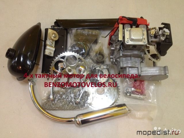

Интересно, кто-нибудь держал в руках такой мотор? И если да, то что он-таки уже имеет про него сказать?
https://www.avito.ru/moskva/mototsikly_i_mototehnika/velomotor_f-50.42_dlya_velosipeda_716980667
