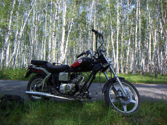

На таком чоппире я проезжал без напряга по 200 км. Наверное проехал бы и 400 но в тот момент не знал куда

У меня на мотовелочоппере бак от него стоит, он же регал раптор он же джордан. В свое время тоже хотел такой аппарт взять, но потом прикинул что надобности в мопеде то и нет как в таковом для дальних покатушек. Мотовел нравится по своему, мотоцикл по своему и только мотоцикл класса круизер или чоппер, ко всему остальному просто равнодушен, особенно к спортам. А так аппарат достаточно надежный

Очень не плохая техника, есть реальные шансы доехать. Только бы задней резины хватило... Её в магазинах просто так не купишь. И задние амортизаторы у него жестковаты. По плохим дорогам заМКАДья можно немного расстроиться

для повыщения труёвости необходимо засухарить мопедку. Да.
Kenny
20 дней назад
Onegin:
При условии подпружиненной сидухи только. Если сухарь совмещать с конкретным седлом - про жопу можно забыть навсегда. Думаю.
ganstown:
Джордан - уже не то. Не такой брутальный. Цвета попугайские, заднее колесо не глухое, а какое-то стремно литое. По сути то же самое, только кажется более игрушечным.
Lenin_01:
Резину буду менять. Во-первых ей лет 300 уже, во-вторых она китайская. Я на китайской резине ездить не хочу и не буду.
