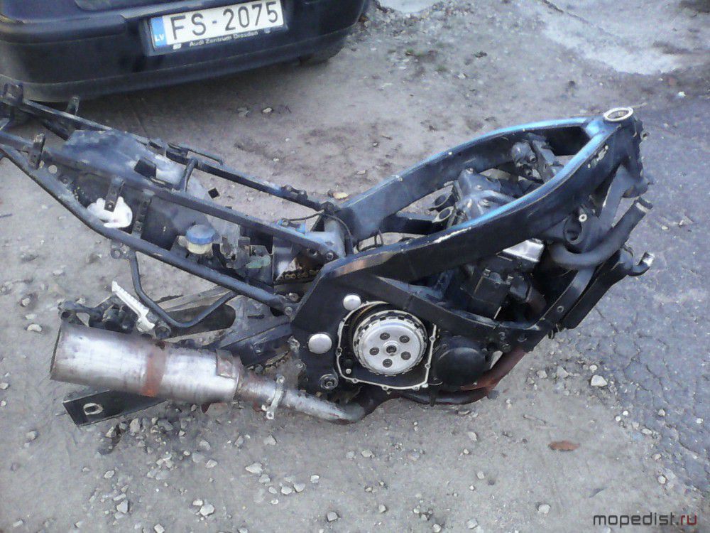

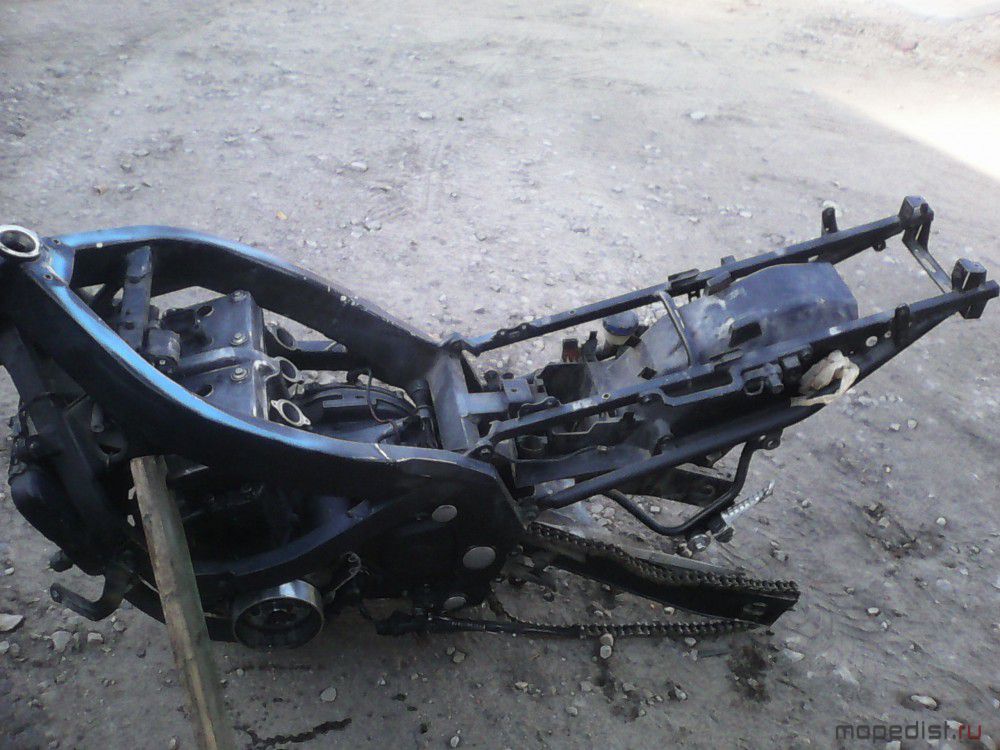

Приобрел мотор с рамой, радиатором, стартером, задним суппортом за 150 евро, рама с документами!
3056 дней назад
Дешево! Поздравляю! Кто ищет - тот находит.

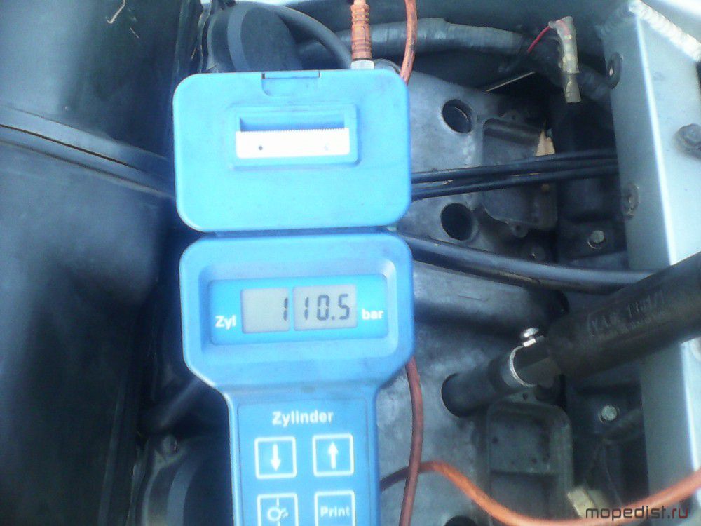

Замерил компрессию, вот результаты!
Первый цил. 10,5
Второй цил. 9,0
Третий цил. 9,1
Четвертый цил. 10,8

Разброс в очко - к нестабильной работе на холостых.

Раз полез то буду менять компрессионные кольца, маслосьемные колпачки и кольца, притирать клапана.
Kenny
11 часов назад
Женёк LV:
Раз полез...
Не мешай машине работать. Пусть умрет своей смертью, а там уже чини. 9 очков - не приговор, еще покатается.

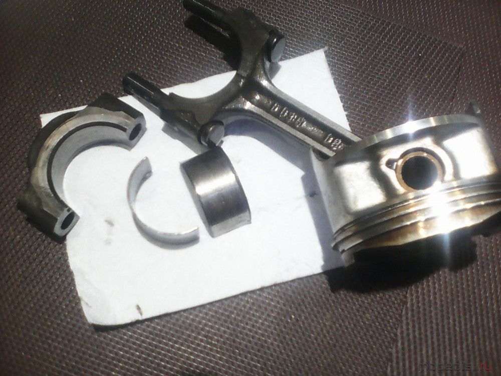

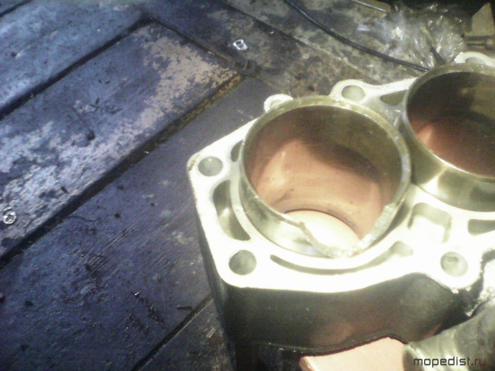

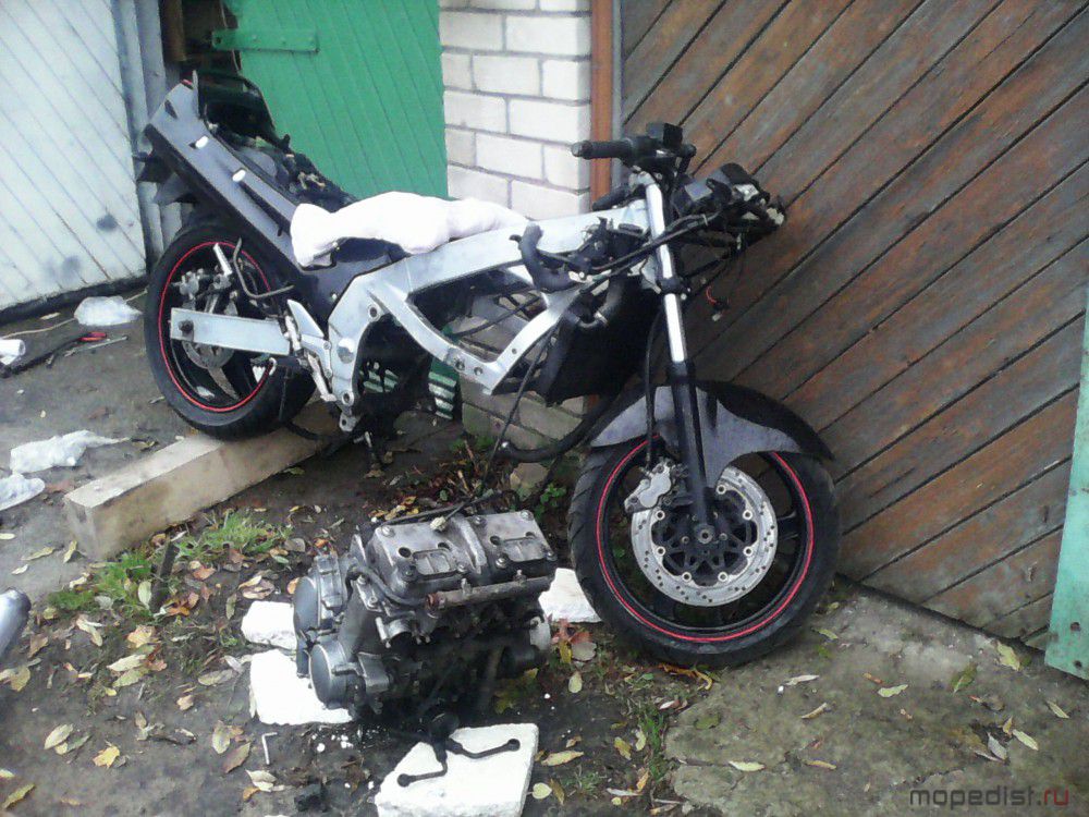

Вообщем сегодня принялся снимать мотор, с какой то японской матерью и инструментом я его снял!
Дальше снял голову и цилиндры, замерил износ распредвалов, по мануалу они вписываются в стандарт!
Сняв цилиндры нашел виновника стука, это 3-ий цилиндр, вкладыши шатуна.
Позже буду разбирать донора!
Женёк LV
Рига
3599 дней назад
Вот и сам виновник, вкладыш провернуло в шатуне и не плохо проточило, КВ цел и невредим, ни одной задиры, толщина посадочного места шатуна на КВ вписывается в стандарт по мануалу!Цена ремонта 22 евро!
Кто подскажет какая толщина вкладыша?
Редактировалось: 1 раз (Последний: 10 октября 2014 в 21:37, Женёк LV: причина не указана)
2 дня назад
Женёк LV,На втором померяй. Но всё равно лучше все поменять.

Харитон, перемерять все буду.

Женёк LV:
КВ цел и невредим,
Не верю. Шатун под замену,однозначно.Размер шатуна-размер шейки кв-1,5 сотки=толщина вкладыша.

Limon:
Не верю.
Аналогично. Не бывает на провернутом шатуне идеальной шейки колена.Добавлено спустя 2 минутыТолько с подбором вкладышей шатунов на Каве геморрой. Они там по цветовым группам и хрен знает какая какой группе толщина соответствует.

Kenny:
Ещё и корень менять надо.
Гнул когда-то с Опель Корса 1,2;Работы много,подгонки до свербения в заднице.

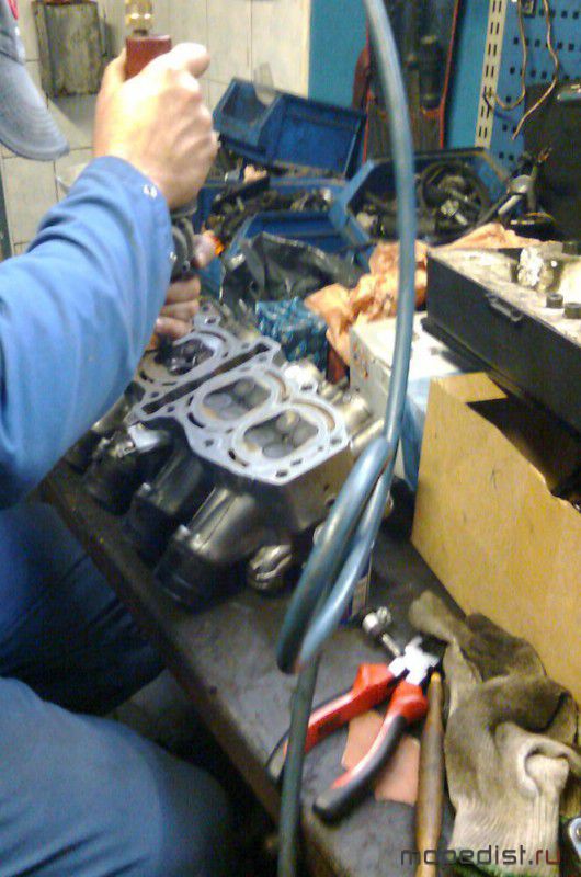

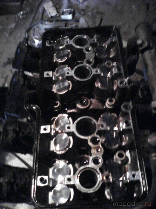

Сегодня рассухарил голову, 2 клапана под замену, закажу завтра маслосьемные колпачки и займусь притиркой!
Женёк LV
Рига
3599 дней назад
Сегодня позвонил в кавасаки центр, хотел заказать маслосъемные колпачки и прихудел с ценника, для сравнения, на машину стоит 0.50 евро один, на мот 7.15 один, во цены!
Идет процесс притирки клапанов!
