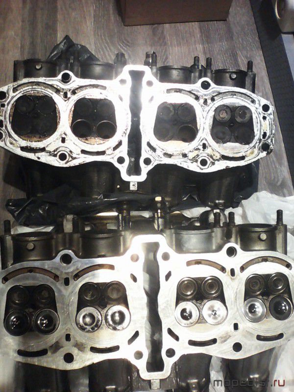

Вот покончил с притиркой, не засухаривал, ищу маслосъемники.
Редактировалось: 1 раз (Последний: 15 октября 2014 в 22:13, Женёк LV: причина не указана)
Kenny
Женёк LV:
Шлифани ГБЦ. Лишним не будет, имхо.

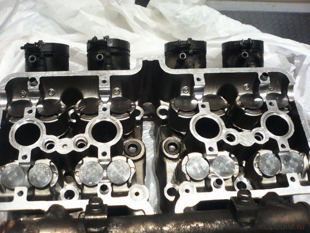

Сегодня достал маслосъемные колпачки за счет фирмы, собрал голову!

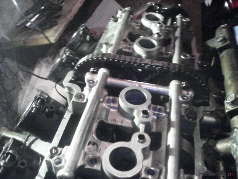

Женёк LV, А как с регулировкой клапанов получилось?
Женёк LV
Рига
3600 дней назад
Limon, здесь клапана регулируются шайбами, надо будет ставить распредвалы мерить шупом все и если где зазор больше или меньше по формуле вычисляешь какую шайбу ставить под колпачок.

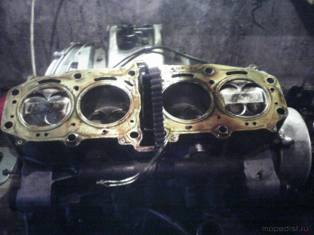

Чё за формула такая?Добавлено спустя 9 минутЖенёк LV, Дело в том,что Я делал такой мотор ZZR 400.Проблема была такая же,как у Тебя(ездили на эмульсии,бробило прокладку;В итоге стуканул).
Накувыркался Я с этим мотором-не позавидуешь,а у Тебя всё,как-то легко и просто.Вот и интересно,что да как,может Я чего-то не знаю?Делись.

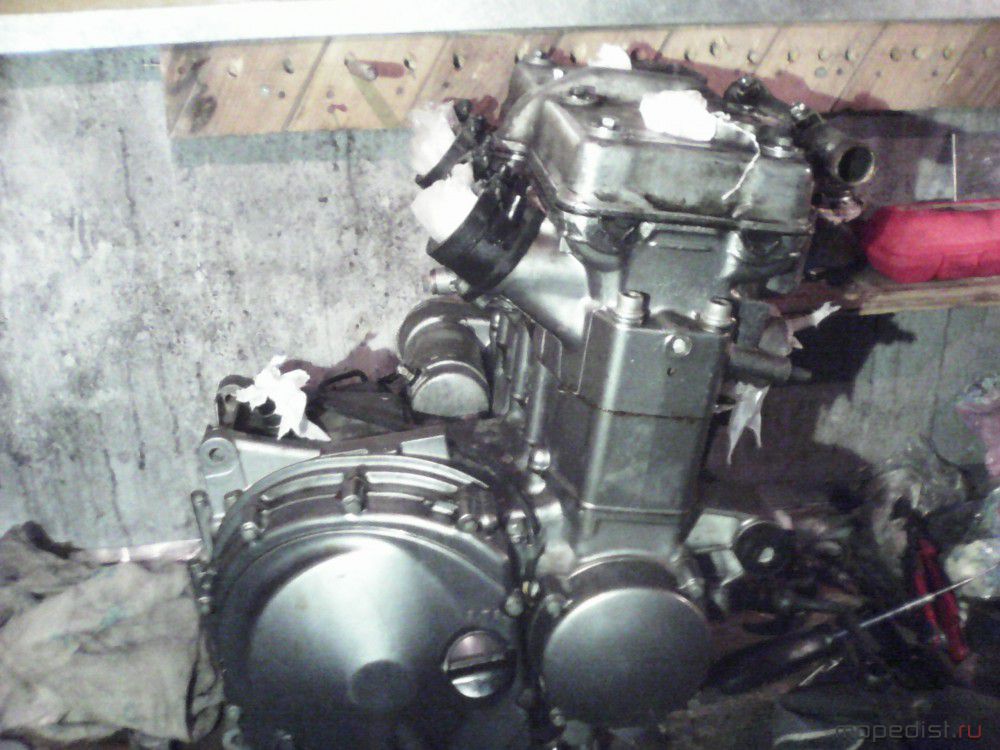

Вообщем собрал я наконец мотор, с метками на распредвале попал со второго раза, все болты затягивал динамометрическим ключом, вместо герметика использовал лак для прокладок.
Kenny
Женёк LV:
Только не говори, что ты лаком и прокладку ГБЦ намазал. А вообще купил бы Loctite и не парился бы. Но, на самом деле, обычный силиконовый герметик вполне себе подойдет.

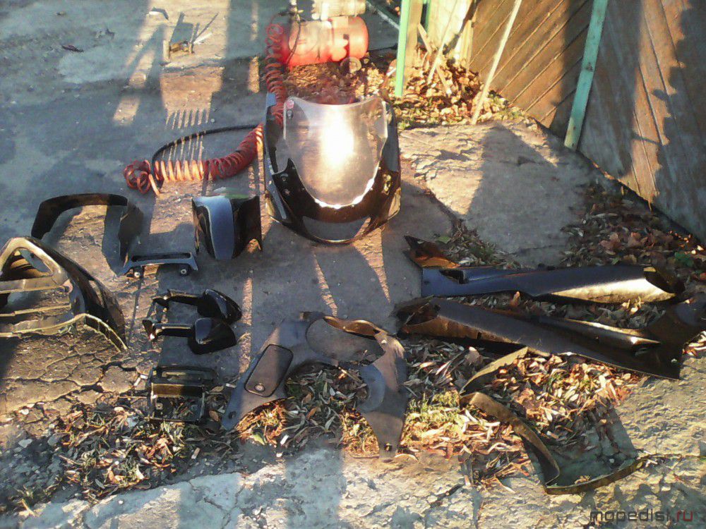

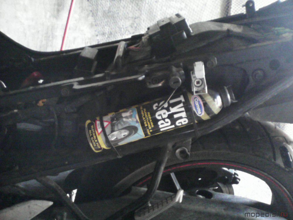

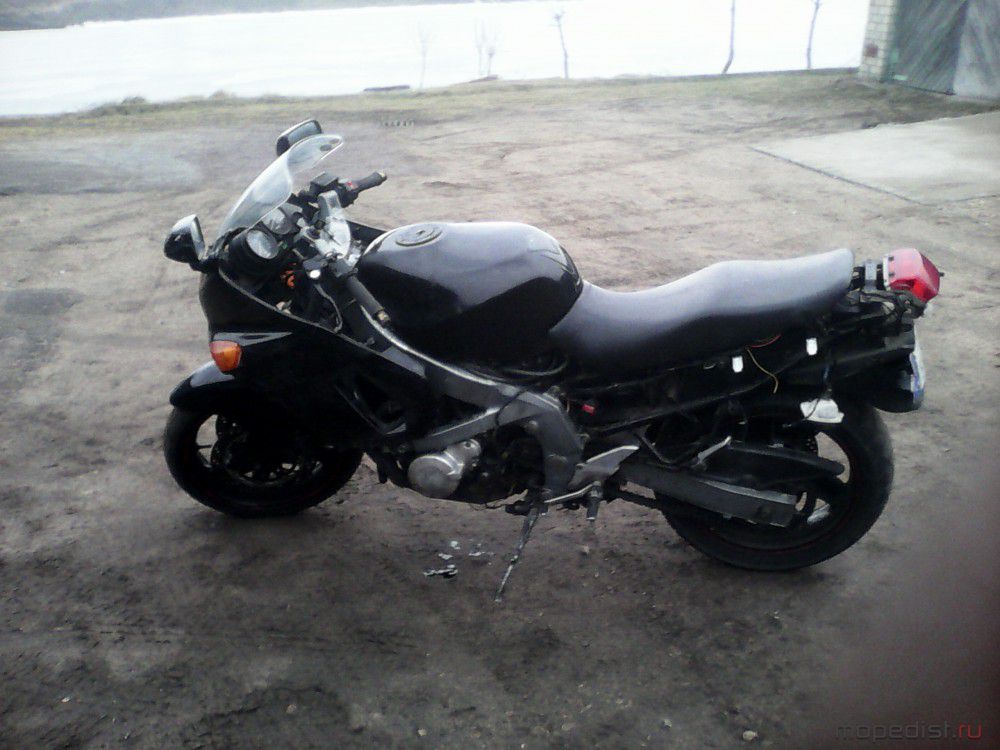

Содрал пластик для перекраски, нашел нычку прошлого хозяина, полный баллон пены от проколов. laugh

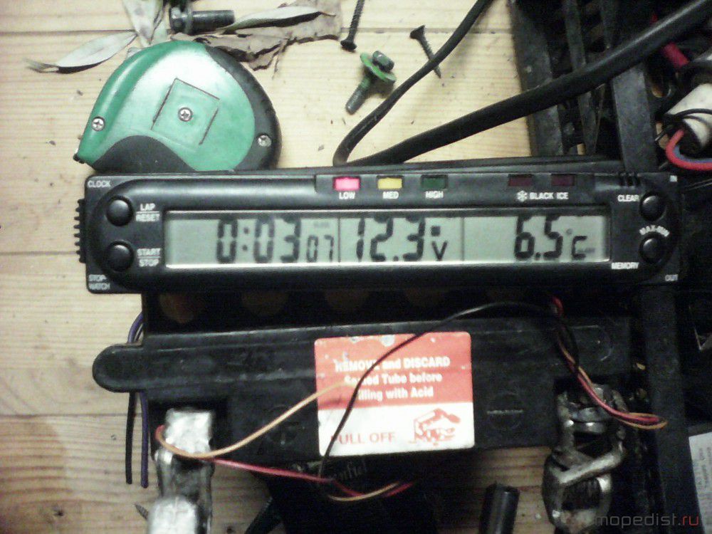

Кто ездит на современных мотоциклах, то знает что часто в жару из-за плохого охлаждения отказывает РР (реле-регулятор), вот я тут надыбал на работе вот такую при блуду, в ней есть часы, секундомер, температура воздуха и самое важно вольтметр.Буду устанавливать.

Кому как, сей девайс я снял с машины, достался он мне абсолютно бесплатно, да и часы не помешают.

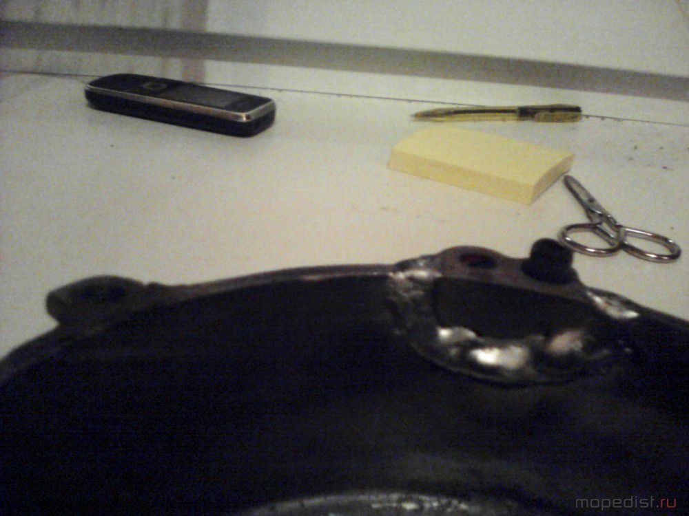

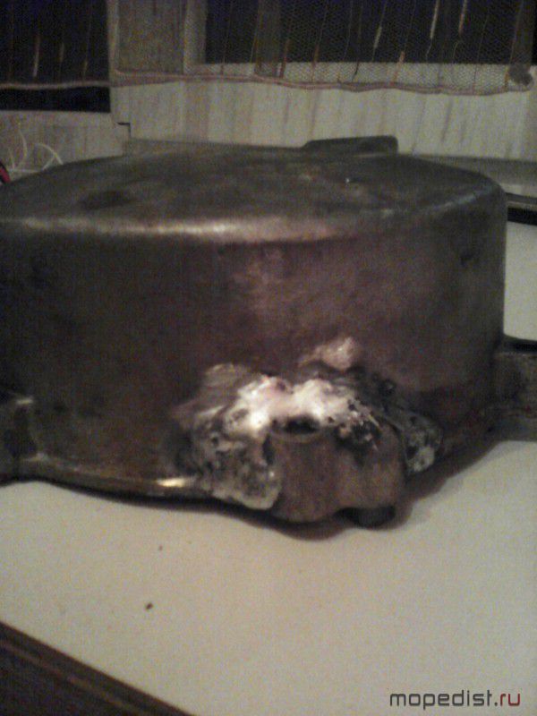

В связи с рано начавшейся весной у нас уже мотоциклисты во всю катаются, днем +7, я решил завести свой зизер, завел и появились капли масла из под крышки стартера-генератора (генератор плавает в маслянной ванне), решил снять посмотреть, оказалось до меня кто то крышку коряво прикручивал и обломил у крышки одно ухо и замазал герметиком, сегодня повезу к аргонщику заварить.

Крышку отдал, на днях будет, попросили за работу 5 евро!

Вернули крышку.

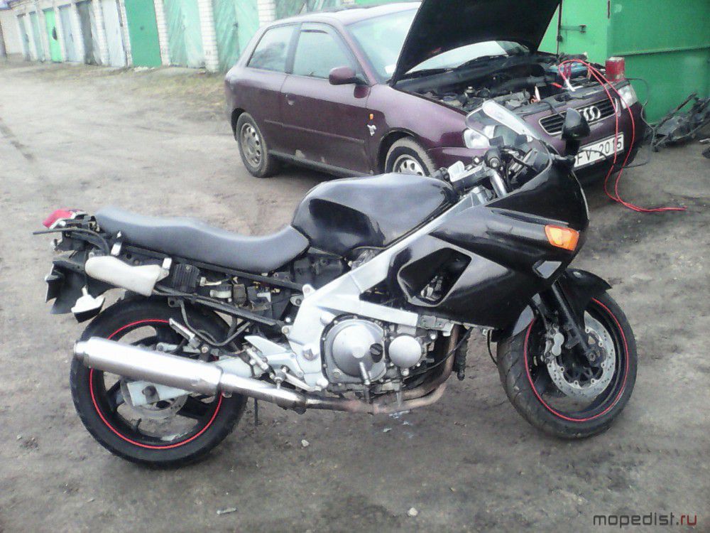

Сегодня прокатился по гаражам.И заметил подтекание масла, оказалась уплотнительная резинка на стартере.С пластмассой времени нету возится, решил перенести на осень покраску.
