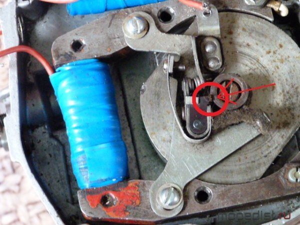

Михаил, судя по фотке, контакты не отрегулированы. На фотке эксцентрик повернут так, что контакты должны быть разомкнуты, а они явно замкнуты. Плюс подвижный кулачок довольно высоко сидит и не всей поверхностью прижимается к эксцентрику, из-за чего он довольно быстро износится, что приведет к изменению зазора и проблемам с зажиганием.

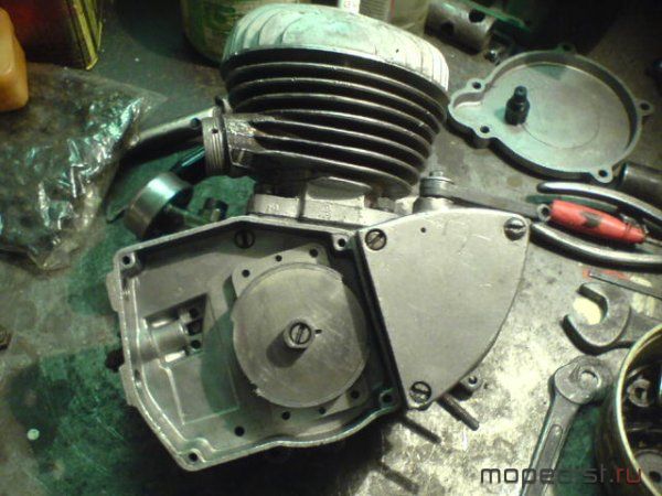

а как отлигурировать контакты подробней пожалуйста
Latgalec
Даугавпилс
6 часов назад
smoke Ну если без умностей, то как-то так:
Останавливаем магнит в положении 2,5-3мм не доходя до верхней мертвой точки (КРУТЯ МАГНИТ ПО направлению хода часовой стрелки). Затем надо совместить кулачок контактов с эксцентриком магнита в том месте, где заканчивается "срез". Смысл в чем - в этот момент контакты должны начать размыкаться..... и в этот момент проскакивает искра! зазор на контактах должен быть минимальным.Важно, чтобы за один оборот магнита контакты размыкались только один раз!Иначе двигатель начнет постреливать и работать в разнос! Это часто возникает из-за большого износа контактов либо кулачка, или из-за боя эксцентрика магнита... Иногда приходится увеличивать зазор из-за этого на контактах, что ухудшает запуск!

а у меня кулачок стерся вот в этом месте! что делать?
просто на этом мопеде кто только не ганял
Редактировалось: 1 раз (Последний: 3 августа 2013 в 13:22, Михаил: причина не указана)
Serg(Rus)
Тольятти
82 дня назад
Замени на новые. В магазинах есть они.
Latgalec
Даугавпилс
6 часов назад
smoke Можно попробовать расточить надфилем нижнюю часть крепления, так чтобы поближе можно было пододвинуть контакты к эксцентрику.... Либо искать новые... Большинство советских "молоточков" были взаимозаменяемы.... Отличалась лишь длина пружинки!
Но и это не проблема! Можно взять контактную группу от зажигания автомобиля, сделать новую станинку для них и получать удовольствие от работы двигателя!
Здесь был Orik...
Михаил
Яя
4821 день назад
у соседа покопался в гараже там даже нашол там если недельку покопаться можно и этот тырчик найти)Добавлено спустя 20 минутпоставил всё работает замыкается ровно на мёртвой точке только от чутка больше чем родной

качал нет тамДобавлено спустя 2 минутыа у жигулей класики что там за бабина такаяДобавлено спустя 5 минутLatgalec подскажи пож ну очень люблю эту машинкуДобавлено спустя 7 минутподскажите или инструкцию кинте или фото как снять
Latgalec
Даугавпилс
6 часов назад
smoke Прежде чем снимать, надо убедиться а надо ли оно вам?
Сначала надо снять "подкову".... Затем выкрутить винт , крепящий "магнит". После этого вытащить кулачок(аккуратно плоскогубцами), пометив его положение. Дальше смотрим на шпоночные пазы(как я уже писал выше). Если всё в порядке, то и снимать не надо... а ВОТ ЕСЛИ ШПОНОЧНЫЙ ПАЗ ПОД КУЛАЧОК НЕ НАБЛЮДАЕТСЯ, то тогда прийдется поколдовать.... В идеале - съемником.... А в жизни - с помощью двух отверток....Добавлено спустя 11 минут
"Черточка" на магните возле кулачка, это и есть тот самый паз для шпонки кулачка!

Любитель Риг
Мариуполь
4642 дня назад
Снимаю магнит ключем от Карпат универсальным,старым,суть в том что под магнит вставляется "гусак" для закручивания рулевых стаканов и гаек глушителя,снимается на раз-два даже парится не надо
VITAS
Омск
4817 дней назад
не могу я снять что и как не понятно что там таким ключом скручивать подскажите или скажите проще
Зеленогорск
145 дней назад
VITAS, два предмета нужны(не важно, это отвертки или ключи), чтобы прикладывать силу к магниту сразу с двух сторон. Неужели в детстве не было игрушки в виде ёлочки, т.е. вертикального штыря, на который нужно было одевать колечки? Аналогия такая же, т.е. если поднимать кольцо за один край, то оно будет из-за перекоса сниматься туго, а если поднимать сразу с противоположных сторон, то снимется легко.
^ это если уж совсем объяснять на пальцах.
ЗЫ. ...Но надо быть осторожным, чтобы не потерять шпонку!!!!
ЗЫ.ЗЫ. Потом еще страниц десять этой темы будем объяснять как вернуть все это на место, так что стоит еще раз подумать о необходимости снятия магнита.
