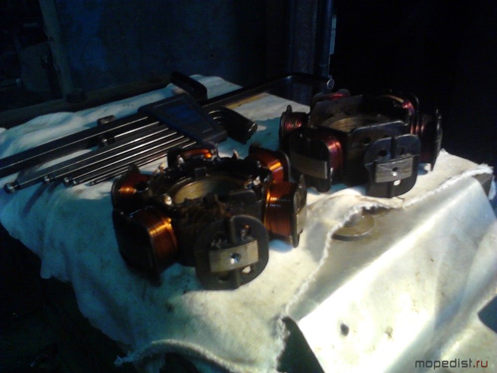

Так,добрался до компа.По поводу катушек-размотать и найти обрыв не удалось,проклеены обе,пришлось срезать витки ножом.Хохмы ради проверил потом на замыкание-есть на одном генераторе!Тот,что купил в магазине-оказалось коротенькая изолирующая стеклопластиковая трубочка и черно-красный провод нагрелся,проплавило изоляцию и закоротило на толстый провод световой катухи.Ладно,мотал целый вечер,с помощью корпуса авторучки.Не понравилось совсем,намотка получилась какая-то рыхлая.Решил мотать револьверным станком,есть у нас пару швейцарцев,там есть педаль тормоза и фрикциона.Для начала зацентровал блок катушек с двух сторон и изготовил приспособку на станок:
изготавливать водило для провода было муторно для пары катушек,так я воспользовался советом Vladimir 53reg,и использовал пластиковый корпус авторучки:
получилось такое:
чтобы шустро моталось и не дергало провод-катушечку донора я расцентровал
с помощью щепочек с насадил на электрод в картонном ящике.
сразу говорю-витков не считал,мотал до заполнения каркаса,выводы сделал многожильным проводком,надел высокотемпературный кембрик.Пропитал спецлаком,просушил в термопечи -16часов при Т 70 градусов согласно инструкции.Собрал,всё работает,искра есть.

magdino1951:
Надо было как я писал в торец авторучки вставить бумажную пробку и ее регулировать натяжение-проход провода через авторучку.
Мотать витки равно,постепенно,не гулять проводом при намотке с края на край катушки.
Ну а вообще-главно намотано и искра добыта.
Как говорится-глаза бояться,руки делают. v
Ремонт статоров можно ставить на поток. joke

Vladimir 53reg:
вставлял-вставлял,учитывайте еще и то,что провод врезается в пластик,а движение по кругу,получаются жучки-перекрученый провод,можно и оборвать невзначай.А так держишь в одном положении,а второй рукой создаёшь сколь угодно малое натяжение,и всегда можно мгновенно стоп-назад педалью.Разумеется,работаем в х/б перчатках.
Редактировалось: 1 раз (Последний: 29 сентября 2015 в 06:57, magdino1951: дополнение)
Кот (Vladimir 53reg)
2841 день назад
magdino1951:
Я провод пропускал не по краю ручки,а сквозь саму бумажную пробку.Зажималось ее.
Ну и время от времени переворачивал *катушку-донора* дабы избежать перекручивания провода.
Ну и серьезно на намотку катушки из 3 000 витков потратил чуть менее часа.Самое нехорошее это то что иногда были перехлесты-зацепы за каркас катушки,приходилось отматывать назад.Вот за этим надо следить и не спешить при намотке.
П.С. Просто не у всех есть доступ к станкам.Да и интернет тут не поможет.На его бескрайних просторах всего два видео про намотку нашей питающей(зарядной катушки).Так это видео еще и найти надо.Попробуйте v
Во всяком случае на лицо экономия денег и времени на поиски и покупку нового статора.

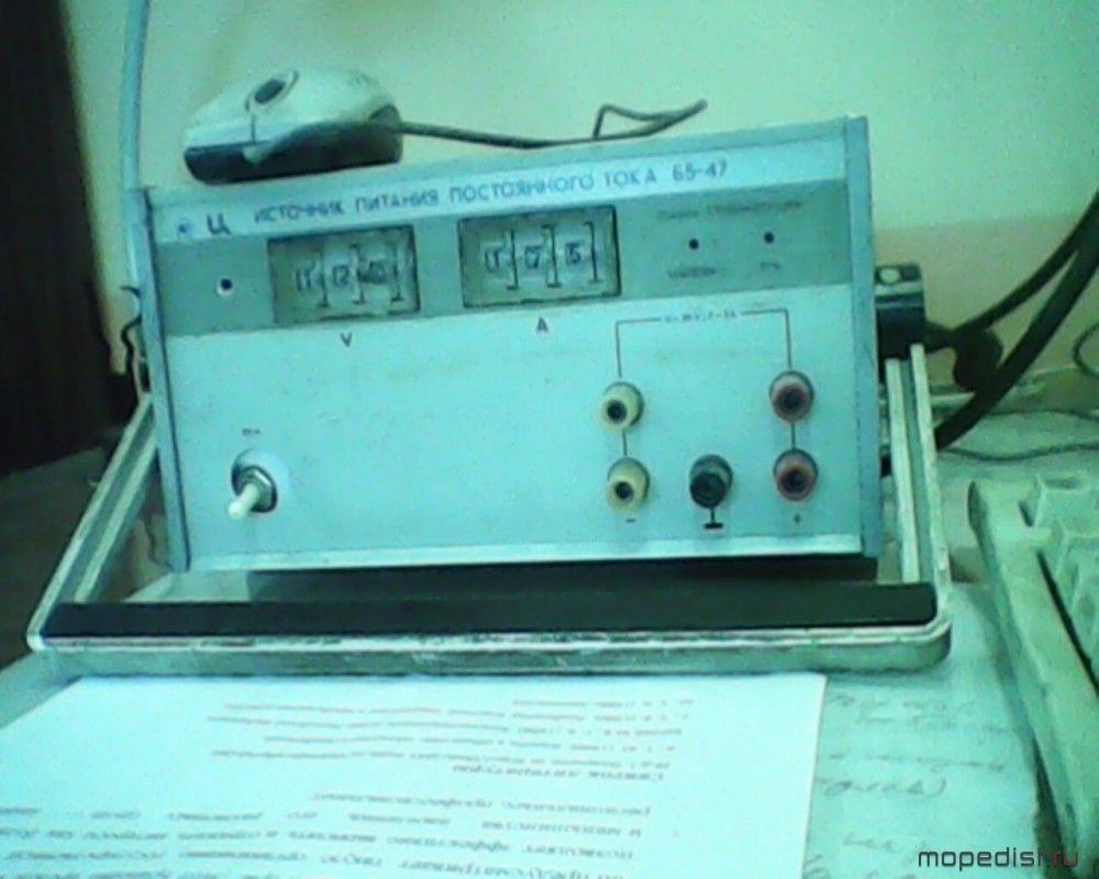

Б5-47 отличный блок питания, с широтно-импульсной модуляцией. Есть у меня такой. Для зарядки конечно же подходит, бывало использовал. Но для заряда кислотных (и не только кислотных) аккумуляторов вполне хватает !!ОСТОРОЖНО!! включенных в розетку последовательно диод+лампа_220В_40-150Вт+аккумулятор. Закон про количество электричества в единицу времени позволяет обходиться зарядным всего из двух деталей, пользуйтесь пока не отменили smile . Дёшево и сердито. Сам однажды три недели ежедневно подзаряжал батарею из 4-х аккумуляторов 12В (т.е. 48В). Ток заряда устанавливается подбором мощности лампы.
А да, забыл добавить, во избежание так сказать - заряжаю аккумуляторы разных типов (кроме LiFe) два десятка лет, работа, итить её.
