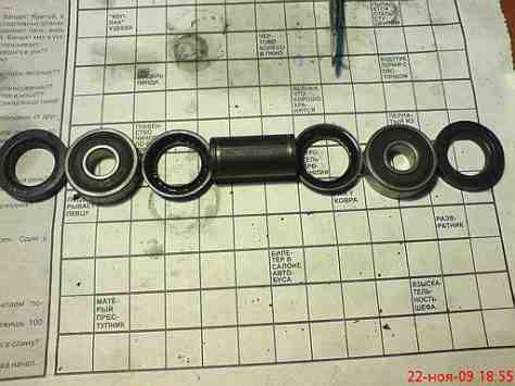

Дельта как я понял советская?
Между подшипников должна стаять распорная втулка с центрующими шайбами:
Есле её нет то при закручивании гайки оси подшипники будет зажимать и колесо будет клинить.
Как уже было сказанно смотри колодки, можно их вообще снять и попробывать собрать колесо без них.
Такое может быть есле ставить неродной тормозной барабан в рижскую ступицу, например от карпат или верховины.
Delta Forever:
НУ ЕЩЕ ПРОБЛЕМА В ТОМ ЧТО ВЫБИВАЕТ ПОДШИПНИК ИЗ КОЛЕСА
Непонятно, как может выдавливать подшипник, есле в них с одной стороны упирается тормазной барабан а с другой дистанционная втулка которая находится внутри подшипника треугольника звезды, а между подшипниками находится распорная втулка. Может у вас разбиты посадачные гнёзда подшипников в ступице, тогда ставить "портянку" из медной или аллюминевой фольги либо лудить внешние обоймы подшипников.
