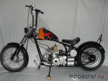

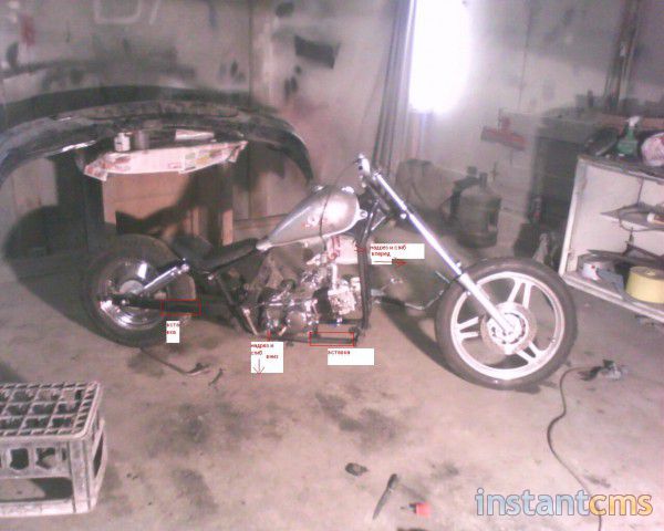

что мы имели...
отличный в принципе мопед
но чего хотелось..

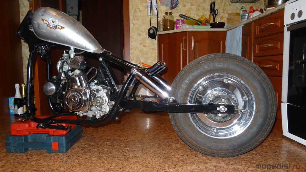

1.увеличить базу-сделав чепперскую посадку
2.чтоб ни как у всех(типа один-единственный)
3. ну и творчество
и понеслась..

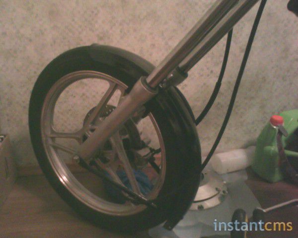

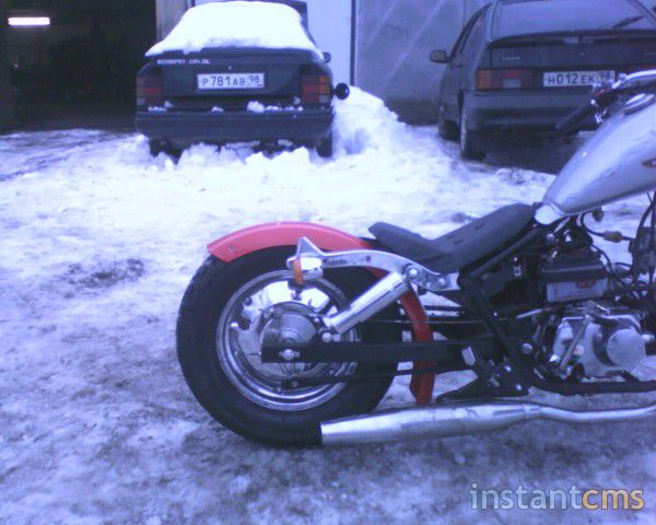

рама была увеличена-но только в нижней части на 15 см-для удобной посадки
вставка от подножки до подставки
задний маятник тоже разварен на 15 см,крепление аммо сдвинулось назад и ушло под седло
за счет етого опустилось седло и поднялась рулевая колонка,увеличился угол выноса вилки
вилка удлинена вставкой на 15 см
изготовлено преднее крыло-колесо в дальнейшем поменяно на большее
заднее менялось несколько раз
недавно приобретена новая рама от оригинала

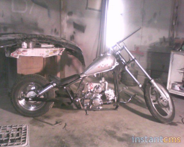

так выглядит переделанная
старая рама меня устраивает..
но хочу построить такую же из новой..
собственно нужен в Спб качественный варила-который разварит раму по моему эскизу
все подготовительные работы сделаю заранее-надо просто очень качественным швом проварить места вставок
а не просто накидать полуавтоматом-а потом пол дня стачивать болгаркой,и снова варить

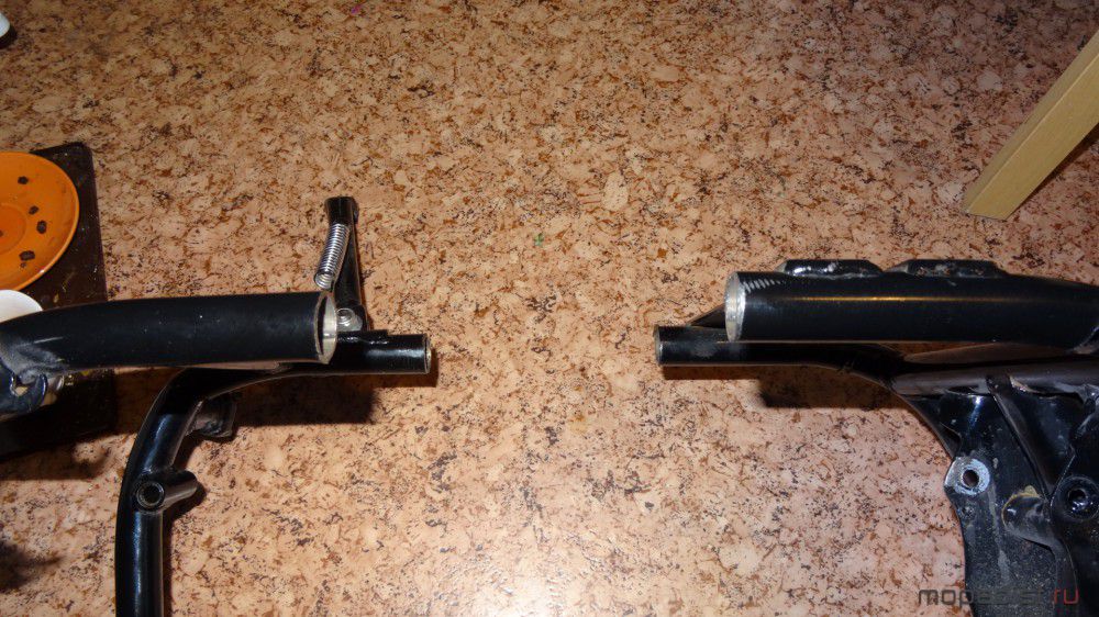

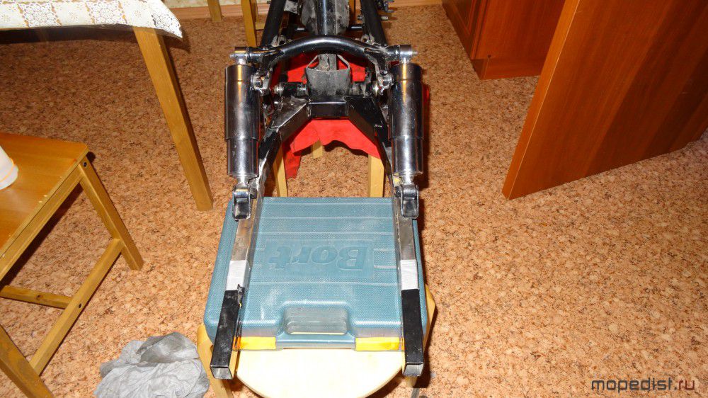

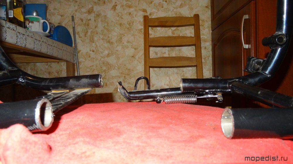

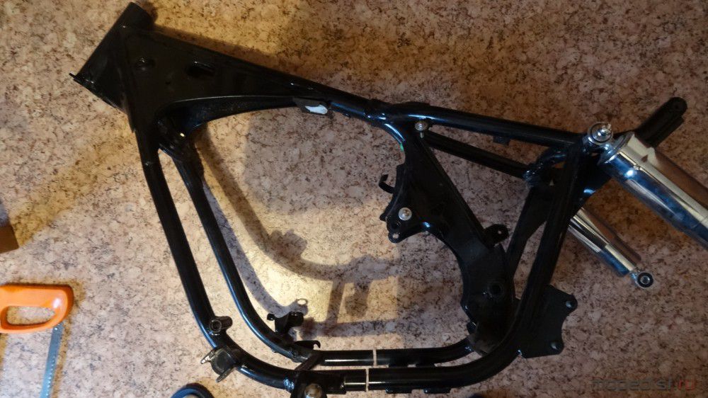

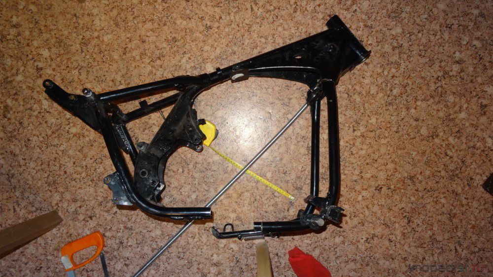

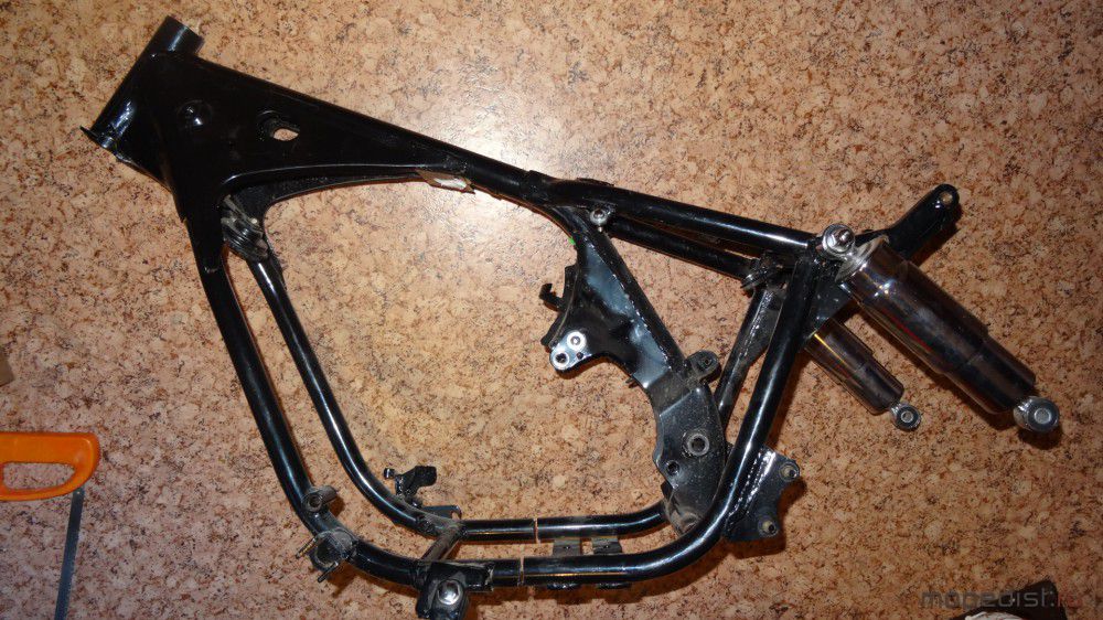

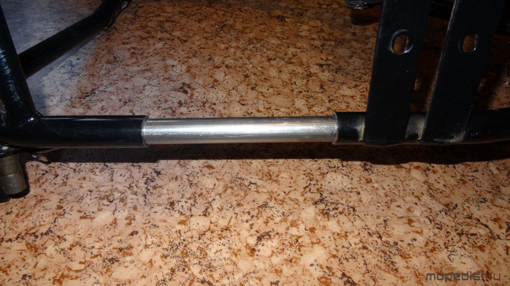

сегодня провел работы с новой рамой..
начало распила
теперь надо вывести паралели..
вроде норма...можно трубку вставлять

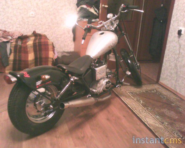

что было
что стало
от предыдуще переделки рамы, отличается сдвигом поперечины и подножки вперед
на последнем фото- вариант 2009 года
ну теперь дело за грамотным варилой..
задний маятник тоже будет переделан по другому...
отчет впереди
Редактировалось: 2 раза (Последний: 16 февраля 2014 в 17:23, ем сам: причина не указана)

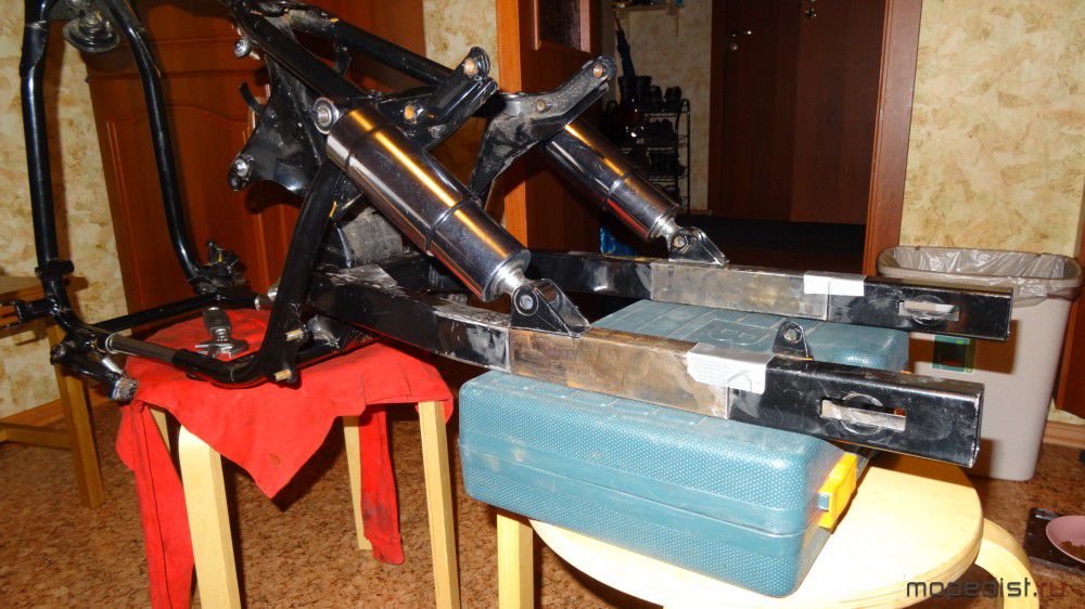

ем сам
2938 дней назад

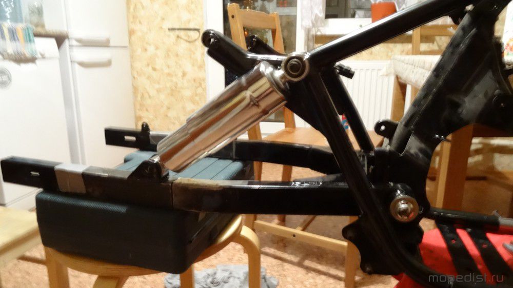

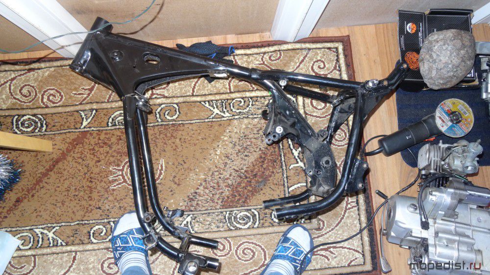

готов к сварке
и рама и маятник

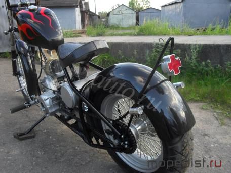

собственно вопрос-где можно достать такое крыло
или на что подобное ставилось..
RR custom 110cc

http://www.ebay.com/itm/Motorcycle-Steel-Rear-Fender-6-Ribbed-Round-Top-Chopper-Bobber-/261267725650?pt=Motorcycles_Parts_Accessories&hash=item3cd4c51d52&vxp=mtr
http://www.ebay.com/itm/rear-fender-harley-davidson-chopper-bobber-hardtail-custom-rear-mudguard-7-Inch-/181329393895?pt=UK_Motorcycle_Parts_13&hash=item2a3812f8e7&vxp=mtr
любых форм и размеров много

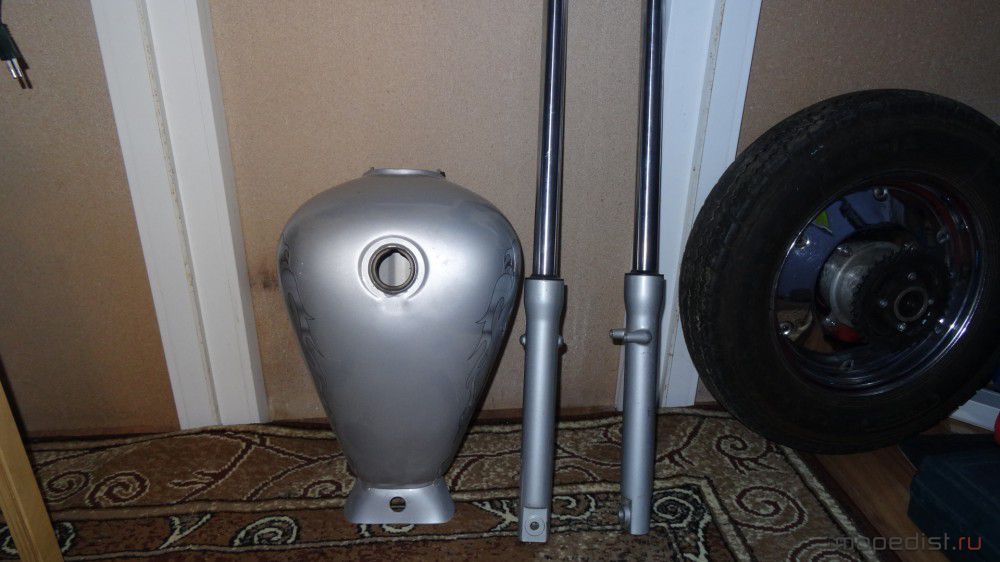

ем сам
2938 дней назад
прикупил новый бак
и новые перья....
Onegin:
ем сам, не за что. Ещё, как вариант выпиливать по заднему крылу от Днепра, оно полукруглого профиля, но, боюсь, оно на сильно большое колесо.
так в том то и дело,хочется крыло прям по колесу чтоб было
обрезок типа бобберного не хочу-грязь летит..
думаю от явы старухи купить-есть в магазине-и вот его уже и курочить(переднее)
надо сначала маятник сварить-и прикидывать
в прожаже http://www.mopedist.ru/board/read1035.html
Редактировалось: 1 раз (Последний: 24 февраля 2014 в 20:18, ем сам: причина не указана)

2938 дней назад

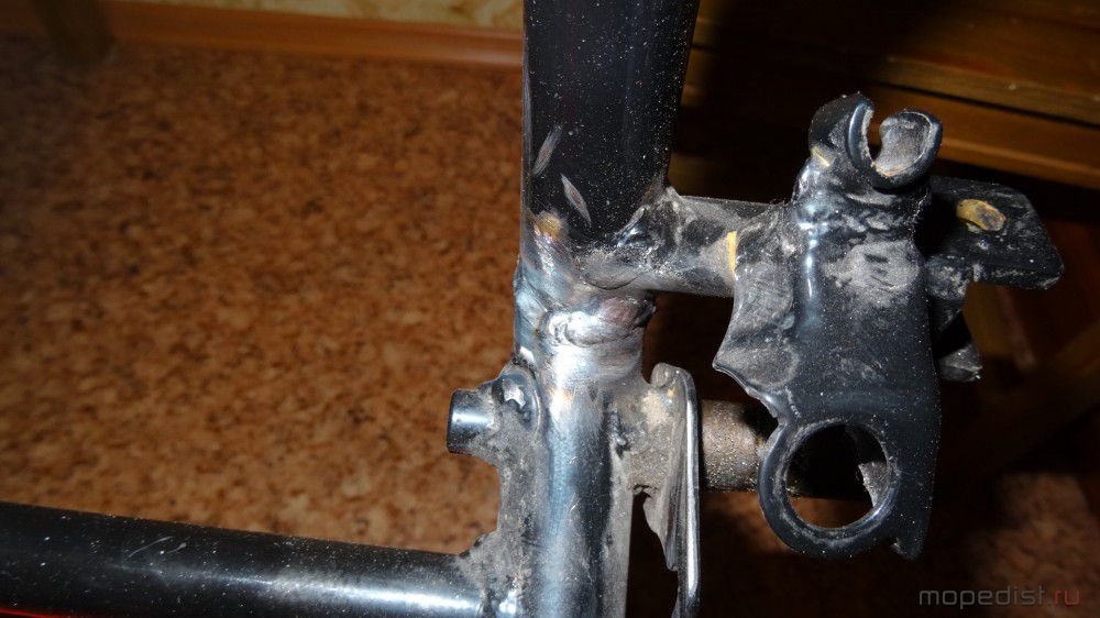

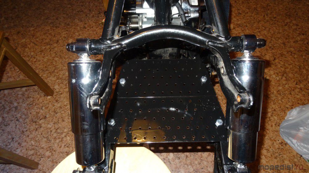

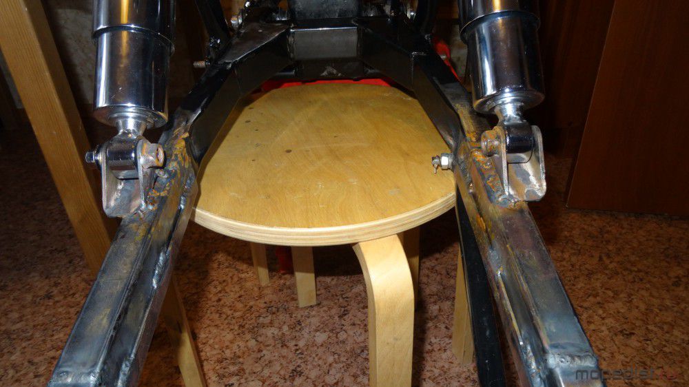

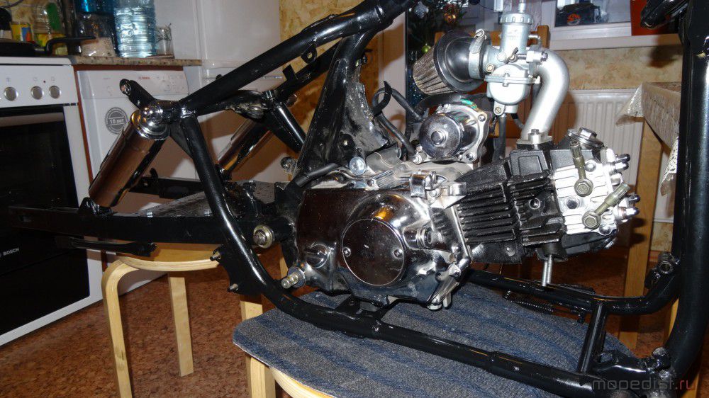

....и так свершилось
великий гуру,мастер и просто специалист по точнейшей сварке Pedro de Pakas
уварил мою раму и маятник..
процесс был не прост-но он верной рукой вывел узоры металла на моем железе
за что ему огромное спасибо
не буду выкладывать фото процесса....
дабы не раскрыть врагам великую тайну процесса и заклинаний мага
теперь зачистка-шовный герметик-покраска
RR custom 110cc

ем сам:

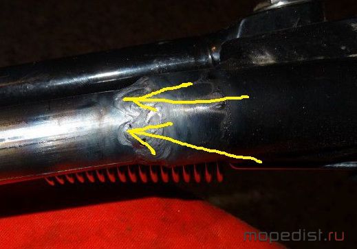

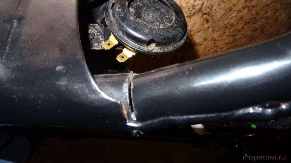

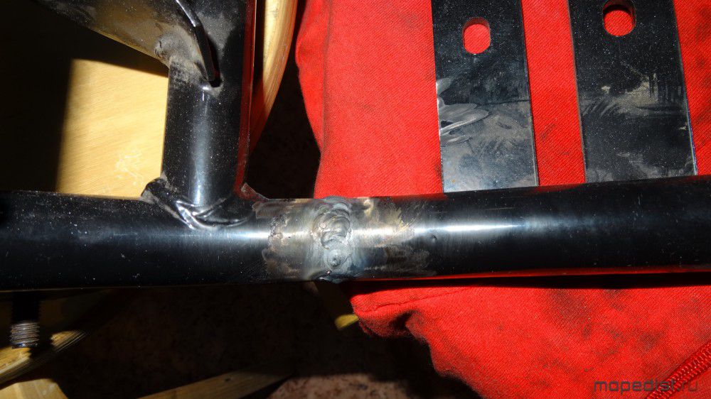

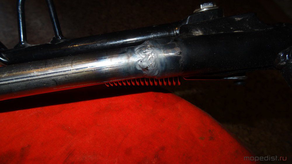

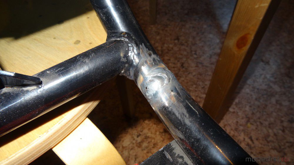

Ой , не торопитесь ! Я не умею притворяться, поэтому буду говорить прямо.
Ув. Pedro de Pakas, для пущей убедительности в надёжности сваренной конструкции не хотели бы вы приварить на эти места накладки? Потому, что сварные швы, сделанные поперёк рамы, выжигают углерод и достаточно сильно ослабляют её в этом месте. Я бы даже сказал - критически сильно.
Поэтому накладки , приваренные только вдоль рамы (см. шов на рис.)достаточно усилили бы её.

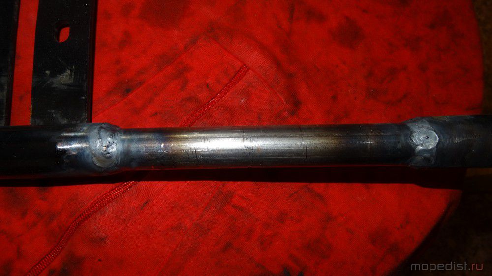

Ну и потому, что сделаны подрезы основного металла:
И тем более, что в швах оставлены не заваренные кратеры:
Хотя, правда плохо видно, но это даже не кратеры , а прямые провалы от пережога, а значит углерода там не осталось и в итоге ...
Сорри за указки, но ....хотя бы подрезы и кратеры надо бы заварить. podlec
Редактировалось: 2 раза (Последний: 2 марта 2014 в 13:11, непоседа: причина не указана)
ем сам
2938 дней назад
непоседа:
ем сам:
те места где вы указали-плохо видны-каверн и провалов там нет-в этих местах рама ,несущей нагрузки почти не несет,сами трубы-вставлены на 2-3 см внутрь рамы
сварка очень качественная-это вам не полуавтомат..
вот в итоге промежуточный вариант
на счет усиления-маятник усилен косынками с внутренней стороны по всей длине
Редактировалось: 2 раза (Последний: 2 марта 2014 в 19:46, ем сам: причина не указана)

Pedro de Pakas
2 часа назад
В целом я согласен с тем, что швы довольно плохие. Но значительных кратеров и подрезов там нет, все замеченные косяки были поправлены. На последней фотографии стрелка указывает на блик, а не на кратер, все швы поверх этих разрезов были специально сделаны выпуклыми.
ем сам
2938 дней назад
Pedro de Pakas:
нет,ты не так выразился-эстетически не очень-но проварены хорошо
по крайней мере я доволен-а уж дальнейшая эксплуатация покажет
Редактировалось: 1 раз (Последний: 2 марта 2014 в 21:09, ем сам: причина не указана)

непоседа
Белоярск
2853 дня назад
Pedro de Pakas:
хорошо если так, по фото очень трудно увидеть. На ощупь конечно виднее.
непоседа:
При наложении шва в полном обороте по окружности, да ещё поперёк рамы длинна вставленного участка трубы не играет роли потому как излом всё равно произойдёт на участке перехода возле шва, а вставленный кусок... 2 см или метр - всё равно останется внутри. ежели расчёт производится на вставленный кусок, то сварка производится точечно, не пережигая тем самым место соединения.
ем сам:
Конечно,я с вами согласен, что в вас говорит сейчас просто благодарное чувство за оказанную помощь, что я и одобряю то же.
ем сам:
лучше перебзде..ь чем не добзде.ь, а то может и некому уже будет оценивать! Тьфу,тьфу,тьфу через плечо.
ем сам
2938 дней назад
непоседа:
НА ПРЕДидущей конструкции рамы-было приварено просто встык-труба к трубе-и с 2009 года,там даже намека не трещины или еще чего -не было
в этот раз все сделано с еще лучше
нижняя часть рамы-просто место ,куда ставятся ноги-даже если ее убрать-то все будет работать
Редактировалось: 1 раз (Последний: 3 марта 2014 в 21:33, ем сам: причина не указана)

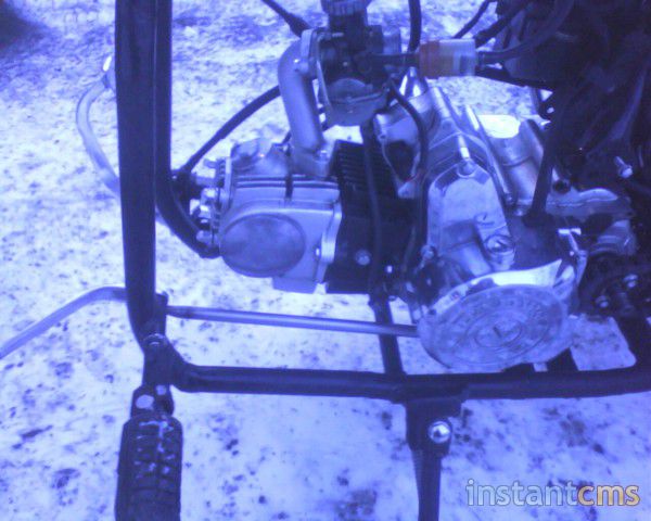

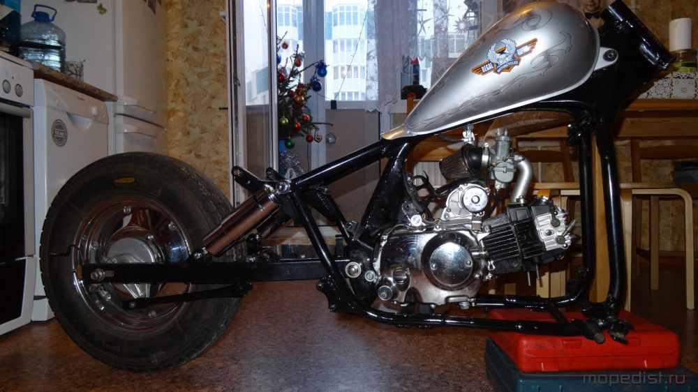

ем сам
2938 дней назад

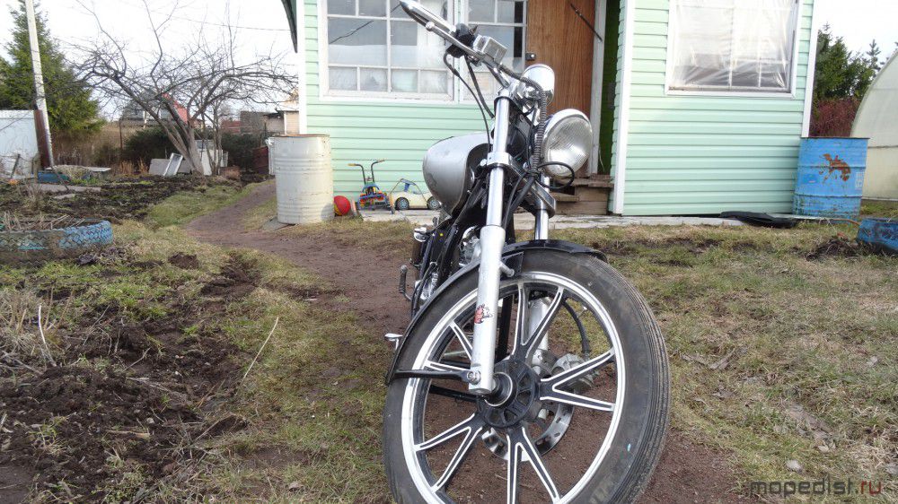

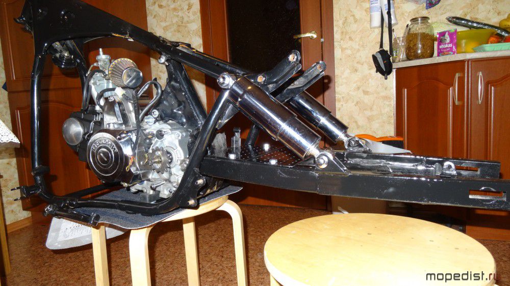

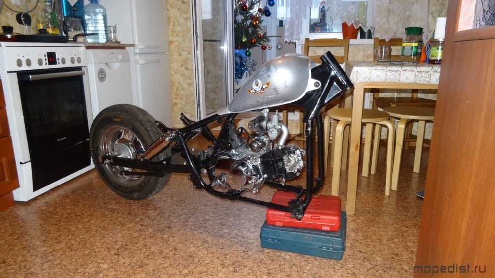

давно не поднимал тему-руки не доходили...

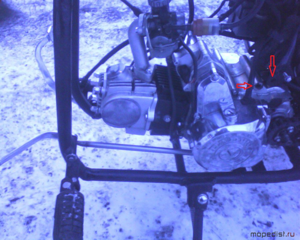

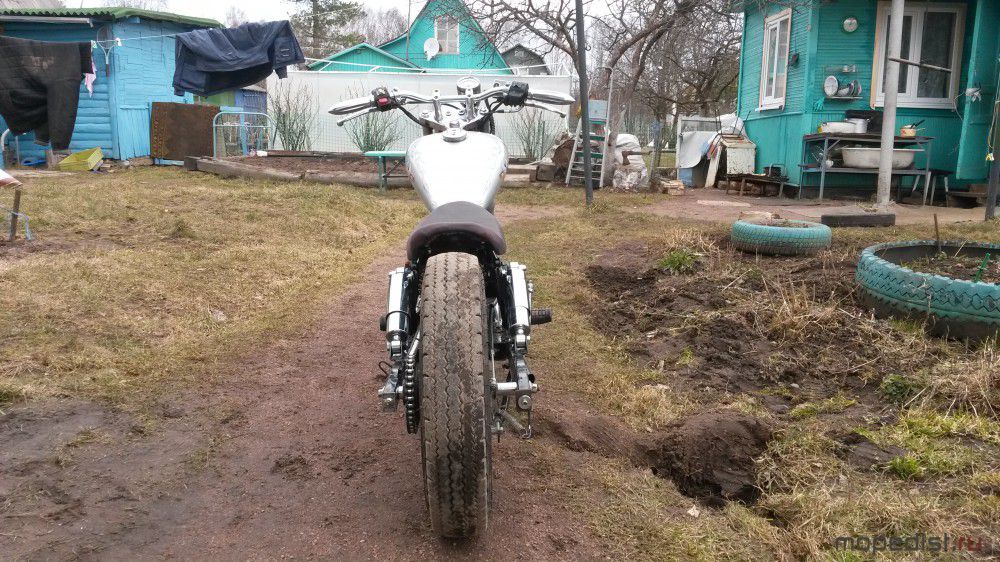

в итоге в субботу подсобрал немного на даче
бак лежит просто так криво и не прикручен-бензин просто подает
мотор уже работает,впереди установка радиатора и переделка глушителя+создание заднего крыла
НО НЕ ЭТО самое главное

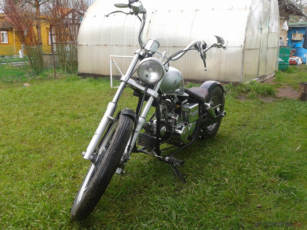

я не стал удлинять вилку вставками и морда получилась короткой и низкой-лоурайдер
ну короче немного изменился стиль...что скажите оставить так или поставить проставки удлинив вилку на 15 см?
RR custom 110cc
Дмитрич
518 дней назад
Не надо удлинять я считаю,так лучше
Kenny
30 дней назад
Вообще ничего удлиннять не нужно. Рама по подрамнику относительно земли расположена ровно. Увеличишь проставками вилку - поднимется передняя часть рамы, рейк увеличится, да и вообще не круто будет. Пусть от проставок немного изменится, но сейчас - вот то что нужно прям.
Редактировалось: 1 раз (Последний: 6 апреля 2014 в 21:16, Kenny: причина не указана)
ем сам
2938 дней назад

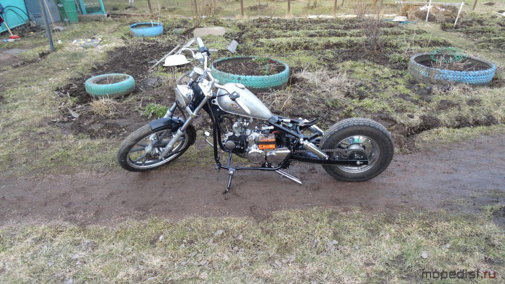

Вот и мне так кажется
и вилка начнет работать правильно

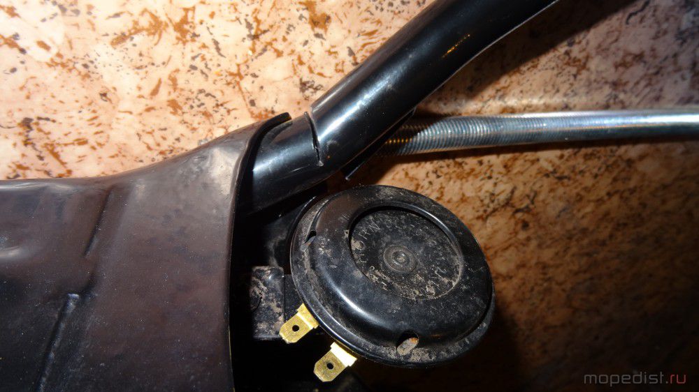

и стиль такой мне нравитсяДобавлено спустя 20 минут

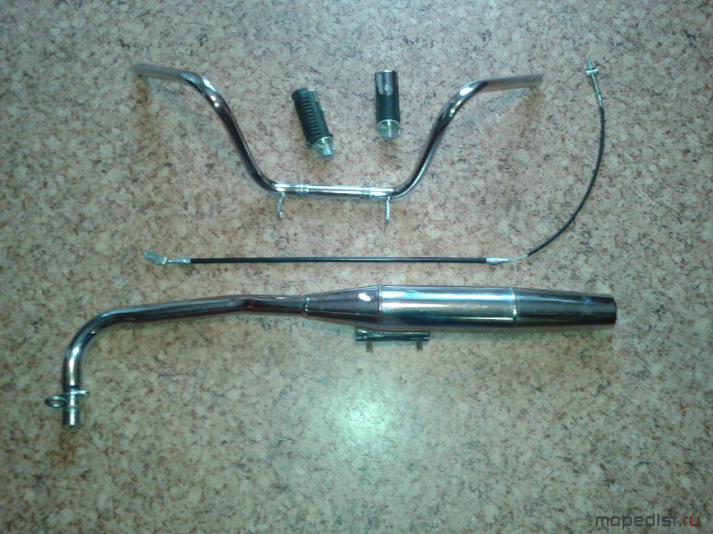

вот механизм переключения(для того кто просил)
RR custom 110cc

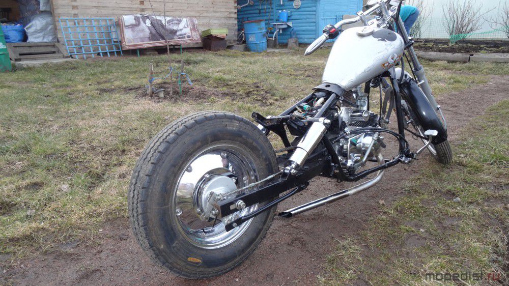

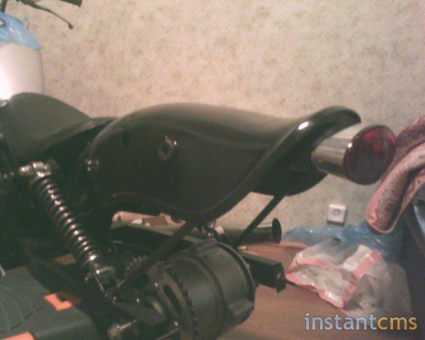

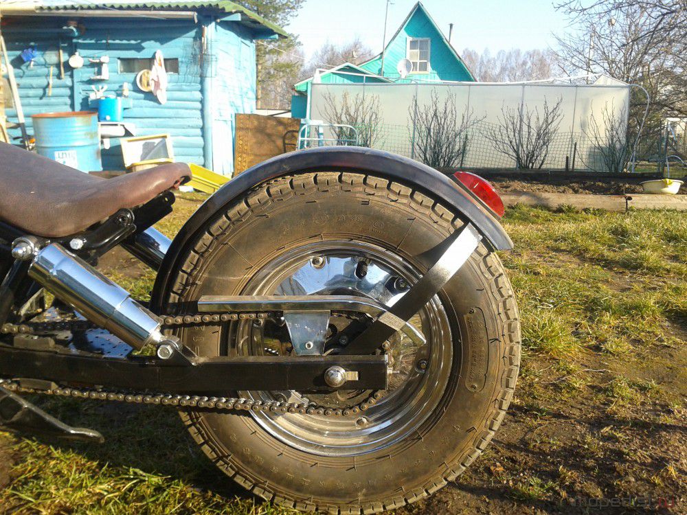

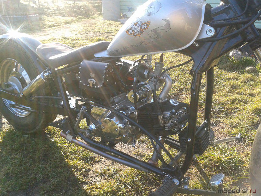

ем сам
2938 дней назад
осталось немного...
из сделанного недавно
механизм переключения из тяги для камаза и шпильки м8

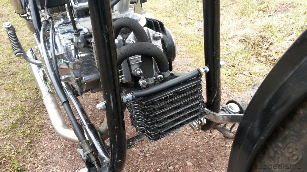

радиатор установлен в новое место
глушитель-просто труба

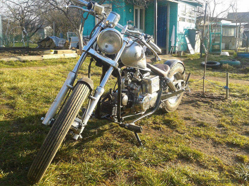

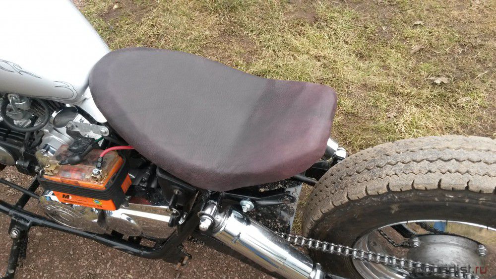

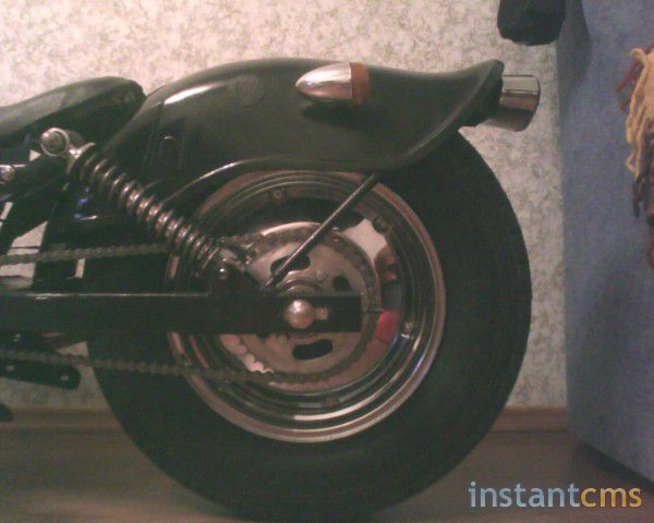

перетянуто седло коровьей шкурой
на маятнике видо 2 резинки-как бы успокоители цепи-иначе при небольшом ,но допустимом провисе цепь стучит по маятнику
виз сзади
осталось крыло и задний фонарь и можно ходовые испытания проводить-хотя был прогончик в 1 км
который показал ,комфорт и мягкость работы геометрии новой подвески-мне понравилось
RR custom 110cc
BillyBop
4451 день назад
Всё кк надо отличный боббер, впланах подобный проект тоже имеется.
Road Rats
ем сам
2938 дней назад
спасибо.похоже происходит стилистическая реинкарнация-из чеппера в боббер..
RR custom 110cc

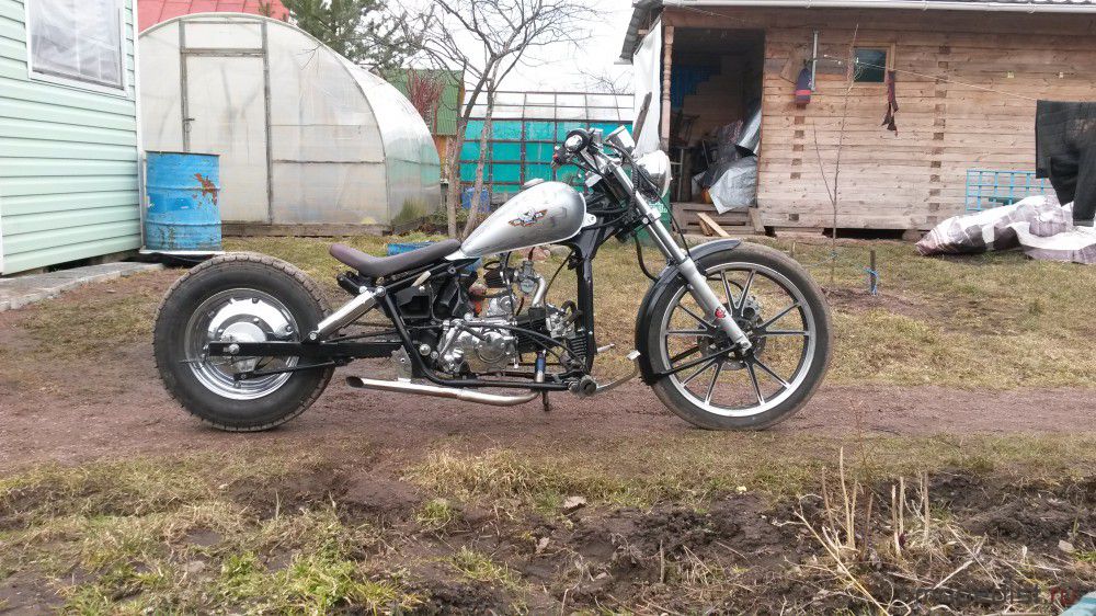

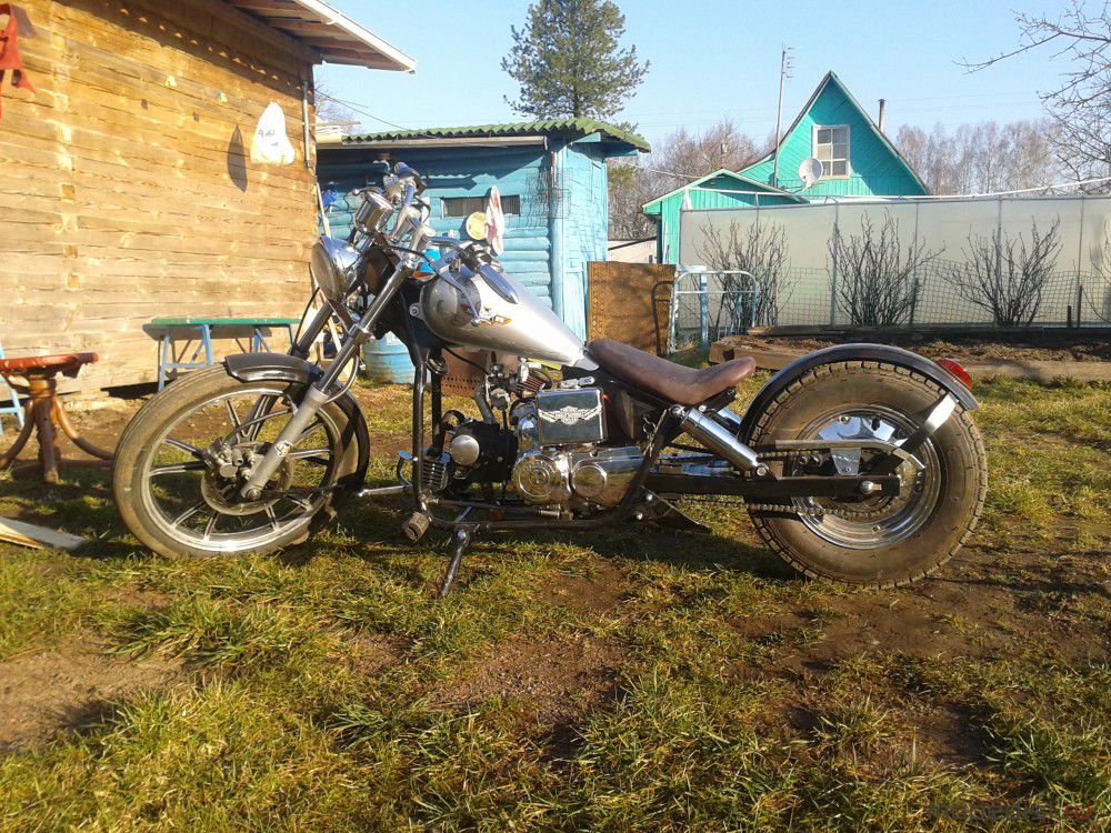

2938 дней назад

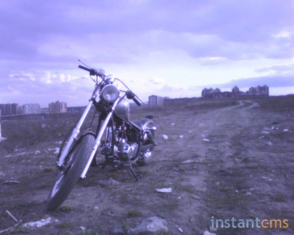

можно подводить итог..
мот готов идет обкатка-сезон открыт
RR custom 110cc

ем сам, Прикольно получилось!Вижу пока два слабых места:Суппорт на отрыв стоит,и очень длинная цепь(надо что то промежуточное ставить,есть там тонкости:её выкручивает)Хотя,если не гонять,ничего с ней не должно быть.Или такую цепь ставить:
ну в принципе с такой длинной цепью давно езжу-была как то 420-так ее порвало
после смены на 428 все ок
а с передним супортом получилось вот что-купил колесо-собрал-а спидометр в обратную сторону крутит laugh
пришлось развернуть-да и пользуюсь только задним практически-хотя с передним вопросов не былоДобавлено спустя 2 минуты

прикупил некоторые ништяки
а именно-глушитель,руль,трос тормоза,подножки..
все детали от мопеда типа джордан-копии раптора,который копия хонды джаз
что хочу сказать-деталюхи средне паршивого качества-глушитель раза в 3 легче рапторовского родного-подножки вообще из жести cry -трос слезы не скрыть..руль как руль..
но выбора не было-посылка пришла из ижевского интернет магазина
вот что получилось..
что показала пробная поездка 10 числа на открытие сезона-с таким рулем управляемость на больших скоростях улучшилась-маневрировать в пробке между машин стало сложней-надо быть аккуратней
и самое главное конфигурация угла седла не удобна
было переделано крепление-седло смещено назад на 3-4 см и задняя часть поднята на 3см-стало удобней-но сфотать забыл..апосля
теперь и по стилю и по посадке это боббер

4259 дней назад
ем сам,С трубой закончено выглядит,Бомба!
А руль мне больше старый нравился.

ем сам
2938 дней назад
Limon:
ну мне этот руль тоже не очень-буду гнуть..
