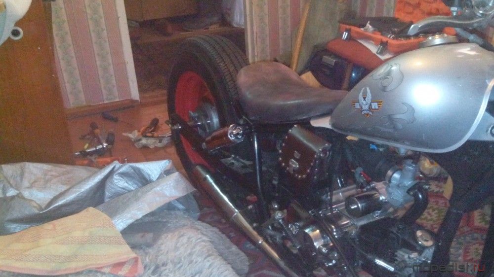

RR custom 110cc
ем сам
2938 дней назад
освежу темку

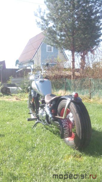

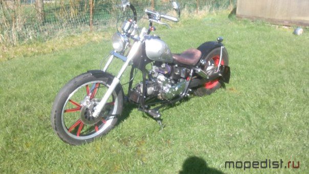

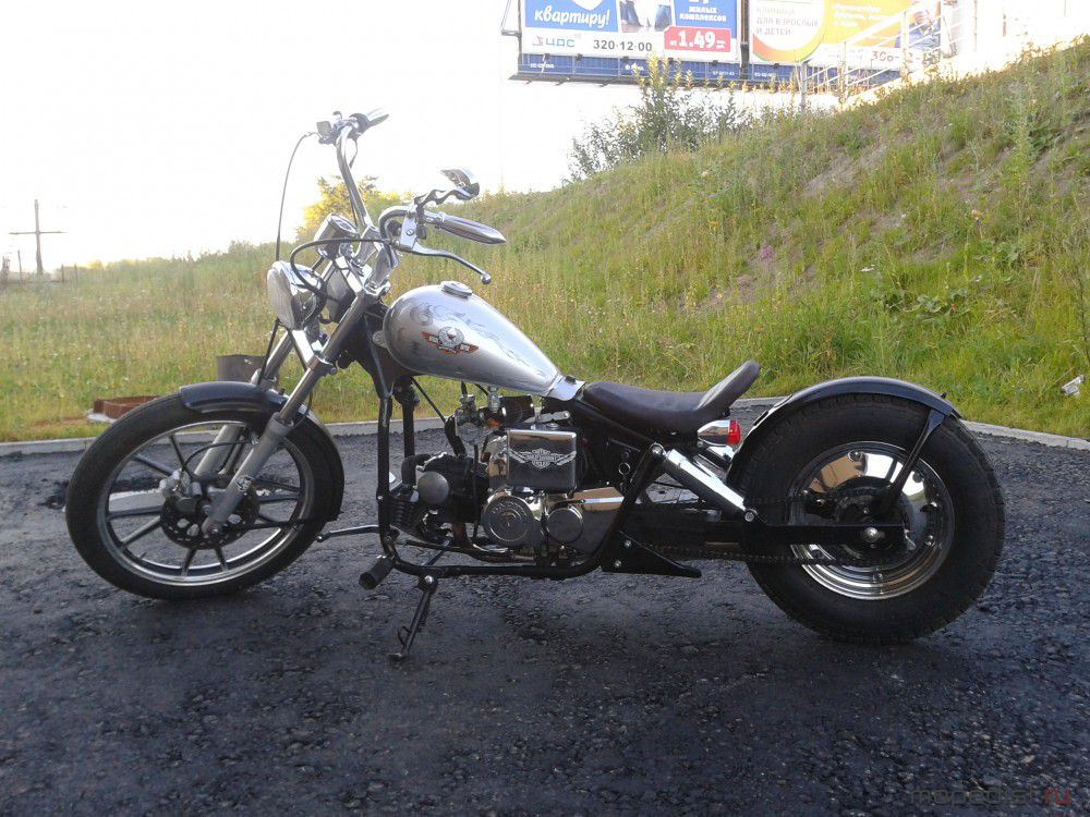

все работает отлично,немного поменял внешний вид,все мягко и плавно,по сравнению с предыдущей конструкцией

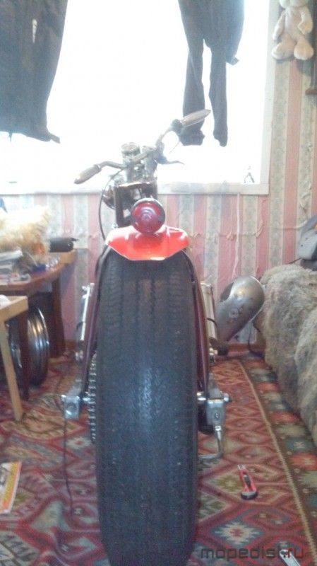

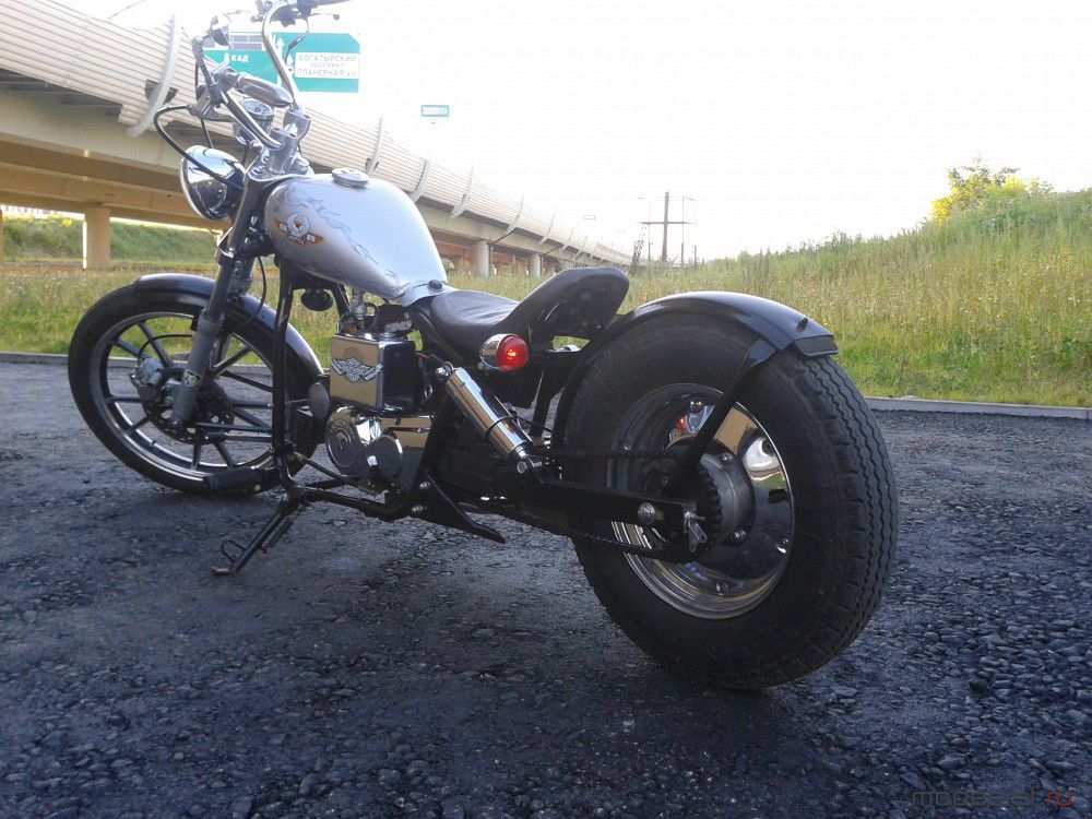

история продолжается....

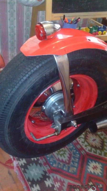

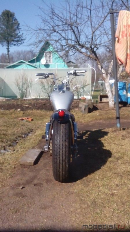

Хороший проект, качественный! мне показалось или задняя резина не что иное, как запорожская И-151 ?
Пилотовод и немного джипер.
ем сам
2938 дней назад
Она самая
RR custom 110cc
ем сам
2938 дней назад

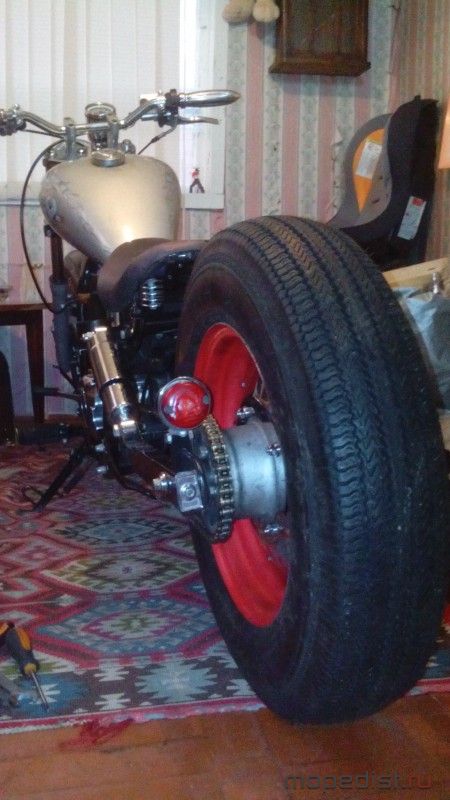

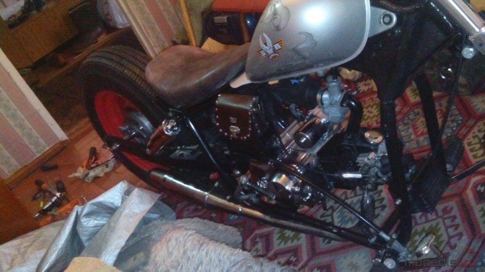

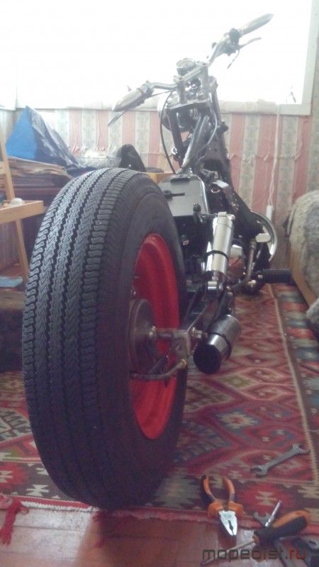

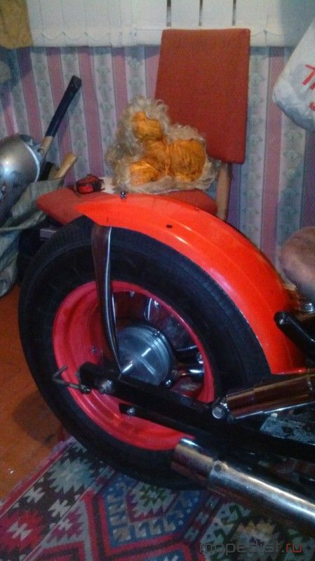

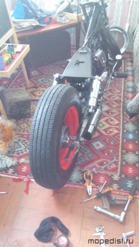

Процесс движется...крыло будет чёрным.ну и переднее колесо в цветовую гамму вписал. Идут примерки и прикидки.
купил диск от заз 965-968,его по желанию чистим и красим,если надо.
разбираем родной диск,и его обод просто меняем на зазовский ,перед этим разметив и просверлив отверстия по месту крепления родной ступицы с боковыми тарелками.просто кладем на обод боковую тарелку ровно и размечаем новые отверстия.
надо лишь ровно положить разметить и просверлить..вся работа,затем берем покрышку на 13 какая нравится,работы от и до на час максимум.

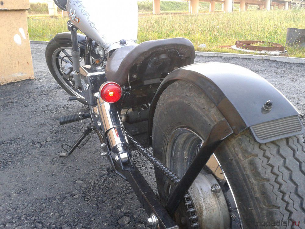

продлжение

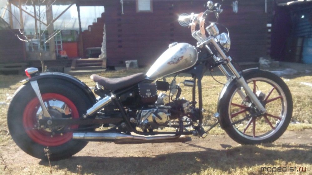

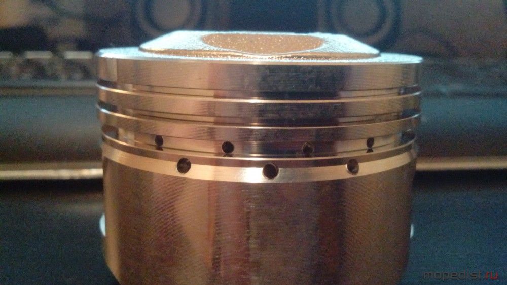

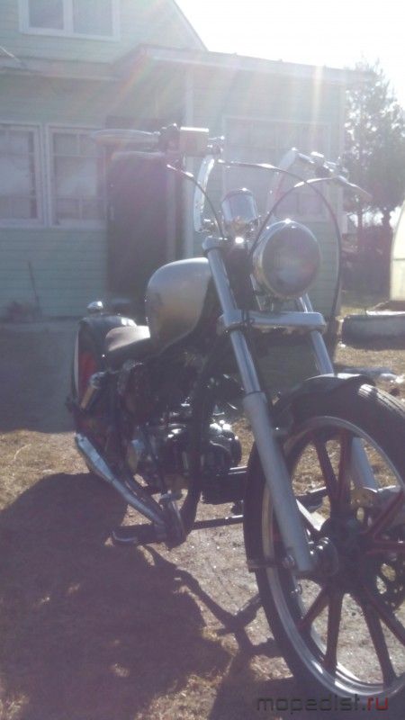

кстати собрал очередную новую конфигурацию мотора
напомню раньше был 90сс с поршнем выходящим из цилиндра на 1 мм и 72 голова с циковками на поршне
конфигурация была высокооборотистая и горячаяя на 98 бензе,но новое колесо тяжелей и больше и мотору нужен момент,было установлено 110 колено,110 голова и новый фирменный поршень с вытеснителем
идет обкатка,но тяга отличная

А можно про поршень поподробней?
Размер у него 52? Что за фирма? Как встал в 110 голову? Голова обычная?
ем сам
2938 дней назад
http://www.mopedist.ru/forum/thread3734-1.html
вот тема
встал отлично,52 4,фирма хз,но на вид качественный,голова 110,на 95 свежем все гуд,через пару дней после заправки пока не прогрелся бавет сдетонирует пару раз,на 98 вообще отлично

Я в 110сс лью 95. с обычным поршнем и всё отлично не греется не детонирует ведёт себя нормально.
Но с таким поршнем я думаю будет интересней. Но вот единственное что ценник какой то у него у него не гуманный.
ем сам
2938 дней назад
dilan:
ем сам,
ну а куда деваться,,,других предложений нет
