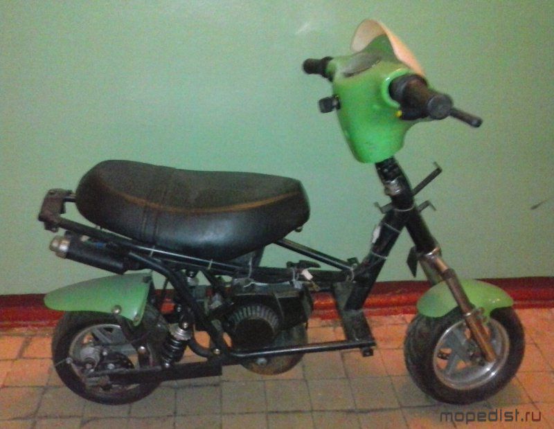

Вид очень свеженький, но мотор не заводится, хотя компрессия есть. Пластик не колотый, дали в мешке. Колесики маленькие 8 дюймов. Есть даже какая-то панель приборов.
Ведущая звездочка такая маленькая что больше похожа на наконечник бормашины. Кто-нибудь имел дело с таким моторчиком?
Сорри за плохую фотку, сделана телефоном. Пока забросил сей чудо-девайс в багажник, попозже сфотографирую нормальным аппаратом и выложу.
Зреет план удлиннить базу сантиметров на 20, иначе этого коня физически невозможно оседлать.

Редуктор есть? (Там обычно или 1 к 3 или вообще нет). Карбюратор на них дурной, лучше сразу с ебей притащить кит с другим карбом. В принципе могу отдать новый карб от него, человек который купил у меня такой мотор отказался его брать. Имхо, я бы сварил из него самокат.

kroha, Мотор китайского минибайка, миниквадрика. Применяется также на каких-то китайских триммерах.
Карбюраторы более чем дурные, меняются на К60 с проточкой отверстий крепления. Проверить лепестковый клапан и систему зажигания (подходит опять таки от китайских триммеров).
Кстати, пластиковый стартер крайне ненадежен, также часто рвутся пружины в центробежном сцеплении.
Появятся проблемы, спрашивайте через ЛС.

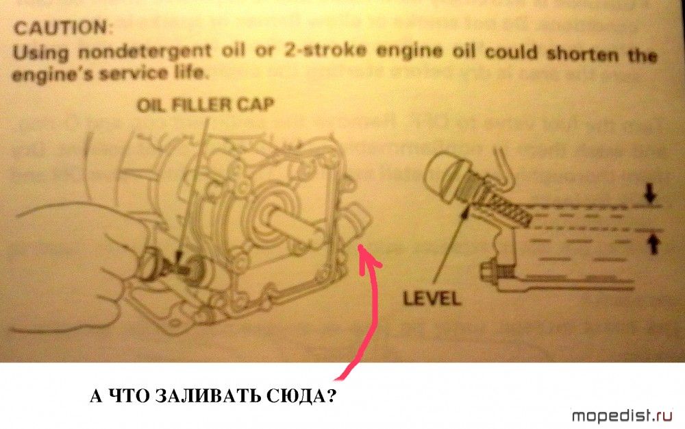

Понемногу созрел моторчик для установки на Муму. Только непонятно, зачем еще одна заливная горловина? Там где рука - наливаем масло, это ясно, а вот что лить в другую, вопрос. В инструкции про эту пробочку ничего не написано.

Моторчик 4Т общего назначения? Тогда это вторая маслозаливная горловина в картер. Просто в некоторых агрегатах (например бензогенератор) не подобраться к одной из горловин, зато доступна другая. В той что доступна располагается пробка со щупом, а во второй просто пробка.

Jin, спасибо.

Хочу завершить тему про зеленый пакемон. Простояв без дела много времени, он уехал к другу Дмитрия67, тот купил его для дочки, заменил катушку зажигания и мопедик сразу завелся. Дядька сел на аппарат, дал газу и чуть не улетел в кусты. Мужик рукастый и бывалый. Говорит, хорошо, что сразу ребенка не посадил на него, иначе была бы беда. Пришлось переделывать сцепление, чтобы с места аппарат подхватывал мягко, а не вставал на козла. Ребенок катается и доволен. Конец истории.
