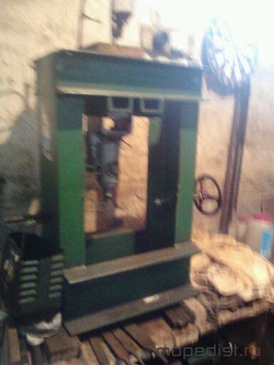

Наработки по реставрации коленвалов:имею сообщить уважаемым форумчанам,что желательно иметь гидравлический пресс около3-5т,или винтовой,способный развить усилие в 1.5т при раскрутке маховика.Насчет гидравлического-это проще,можно взять домкрат,сварить жесткую раму для него и имеем рабочее место.Так-же желательно иметь несколько параллелек,обрезков швеллера,уголков ,надставок типа ровно обрезанных кусочков кругляка от диаметром от 10 до30мм,хорошо,если прикаленные.Рама под китайский домкрат 5т у меня получилась такая:

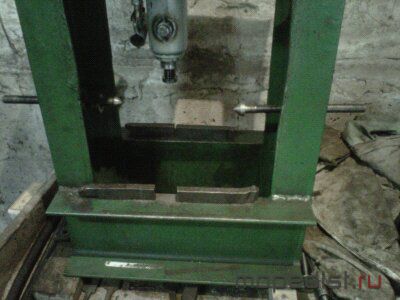

примерные размеры в эскизе конструкции:
Параллельки имею такие:

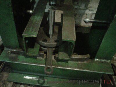

крепкий швеллер 2 шт и работа с ними,подкладки под них для свободного выхода шатуна при выпрессовке:
Да,основной и решающий фактор при разборке-сначала прогреваем к-вал в термопечи,в духовке равномерно,до появления отчетливого запаха возгоняемого нагара,это можно работать.Разумеется-брезентовые рукавицы и кузнецкие клещи нелишни и очень пригодятся.
Обязательно выпрессовывать по половинке на выход из щеки каждую половинку,ни в коем случае не навылет кувалдой к какую-либо сторону,эти мы убьем посадочное место в щеках.
Сверху над прессом имею ёмкость для восполнения убыли масла из корпуса домкрата при работе:
в целом смотрится так:

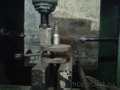

IMR-2, насчет сборки и центровки.

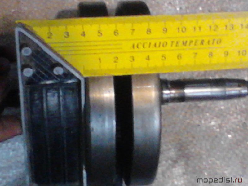

Перед разборкой коленвала желательно взять угольник и,плотно прислонив его к какой-либо щеке провести чертилкой или штихелем прямую линию по торцам обеих щек.Будем придерживаться мнения,что изначально щеки стоят правильно и цапфы не бьют.(В конце увидим,насколько мы заблуждались).Эти линии нам нужны при сборке,чтобы совместить горячие щеки более-менее правильно.

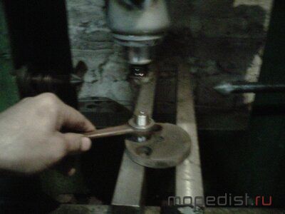

Ставим 4 подкладки под 2 швеллера,по одной под каждую сторону швеллера,вложим коленвал,чтобы ребро швеллера вошло между щек как можно глубже.Придвинем домкрат,подбираем надставку диаметром чуть меньше пальца,выдавливаем палец,снимаем шатун,сепаратор и дистанционные шайбы,переворачиваем другую щеку и выдавливаем палец и из неё.Если ремкомплект готов на замену,сделано всё быстро и щеки не успели остыть-ложим щеку с самой длинной цапфой-цапфой вниз на 2 параллельки,отверстием в щеке на параллельку-чтобы палец не проскочил далеко а встал на уровне щеки при запрессовке.
Шатун,собранный вместе с сепаратором и дистанционными шайбами(склеиваем солидолом),держим за ВГШ одной рукой,
и стараясь держать ровненько и правильно,через коротенькую параллельку(ровно отрезанный кусочек металла)слегка вдавливаем прессом в щеку.Тут же ослабляем давление,поворачиваем параллельку в горизонтали на 180градусов и снова давнем прессом.Это важно,т.к.палец ровно никогда не идет,параллелька тоже не идеальна,натяг домкрата может быть немного под углом от перпендикуляра и т.д,а ослабление давления и поворот параллельки с одновременной корректировкой положения домкрата относительно пальца решает проблемы,и так можно пару раз пока не решите,что все сростается правильно и додавливаете палец до упора.Далее:т.к. поначалу у Вас все будет происходить медленно,то стоит предварительно положить вторую щеку на прогрев,а потом работать с ней.Берём клещами прогретую щеку,и,совмещая ранее сделанные риски-аккуратно придавливаем через короткую параллельку в отверстие палец из нижней щеки.
Важно:смотрите за параллельностью щек,обычно верхняя щека слегка задирается вверх противоположной стороной.Лечится просто-хлопнуть слегонца медным(латунным,бронзовым) молотком до исправления и снова давнуть домкратом,обычно со второй-третьей поправки молотком идет ровненько.Разумеется,после поправки параллельности с помощью молотка надо поворачивать надставку на 180градусов,Во избежание накопленных ошибок.
Далее-балансировка(см фото 12 сверху).Можно балансировать в токарном станке,в центрах,можно и на этой раме.Если Вы обратили внимание-то слева-справа есть 2 длинных винта с резьбой М16Х2,на концах стандартный конус-угол в 60градусов.Ставим между конусами коленвал,слегка поджимаем,чтобы не болтался но и не был зажат,ставим магнитную стойку и прижимаем ножку индикатора на цапфу к-вала как можно ближе к щеке,аккуратно проворачиваем и отмечаем мелом на торце место наибольшего биения.Если предположить,что осью вращения является палец,то можно легко понять,в какую сторону надо ударить,чтобы правильно сместить щеку.Для этой работы желательно иметь ровный деревянный чурбак,типа для колки дров.Ложим к-вал на ровную поверхность таким образом,чтобы нижняя головка шатуна была в воздухе,а не сверху-снизу,а в положении примерно на 9часов.Для этого просто держим его свободно за шатун и натягиваем на себя,пока не перестанет проворачиваться.Теперь можно аккуратно ударить медным молотком по намеченной точке наибольшего отклонения торца щеки.Не по цапфе бить,а по торцу щеки.И так*лечить*столько раз,сколько нужно до удаления биения.Вы быстро научитесь соразмерять усилия удара и на сколько получается сместить поправку на биение.Разумеется-мерить на биение обе цапфы надо одновременно,тогда будет ясно,что куда надо сместить,куда-ударить.
Теперь о нюансах:а не все так просто.Обычно получается,что щеки какими-то краями все-таки немного сошлись(разошлись).Это грубо можно выяснить по штангенциркулю,замерив в 4 точках внутренний зазор между щёками,или понять по индикатору.И,пока все еще горячее и не срослось окончательно,легко поправить струбциной или большим газовым ключом,если разошлись,или раздвинув блины широким крепким напильником,слегка зажав в тисках или прямо в центрах,просто вставить и нажать как рычаг.Разумеется,центровку надо повторить еще раз.Может и не раз.И так бывало.Можно вбивать между щек какой-либо клин,потом раскачать и вытащить его,но сие рисковано,на горячую от клина щеки могут не удержать палец и придется еще раз допрессовывать.Да-я не сказал замерить размер ширины по щекам-так надо замерить и записать,и при запрессовке желательно его соблюсти,иначе придется ставить прокладки из фанеры или маховик генератора упрется в картер scare

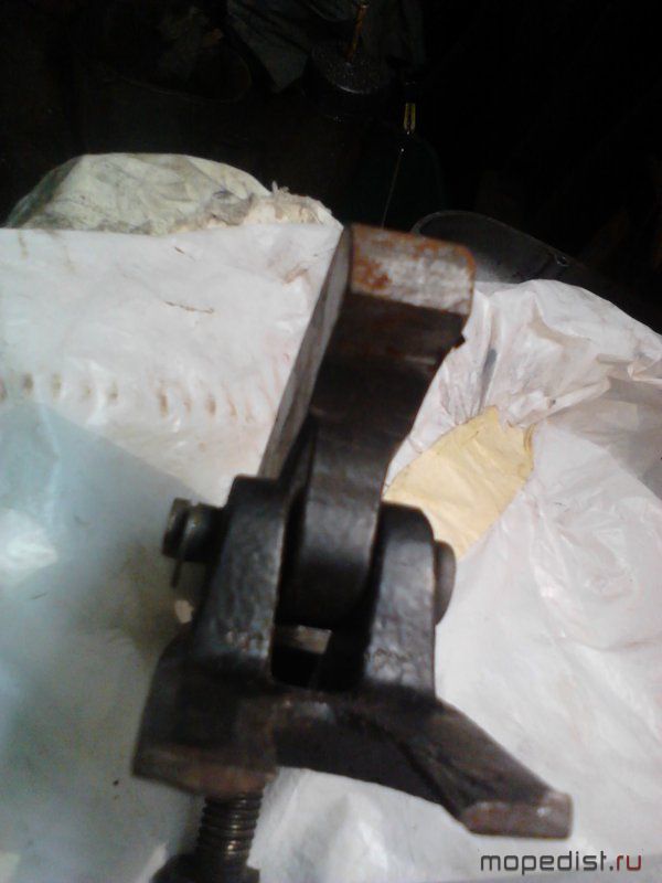

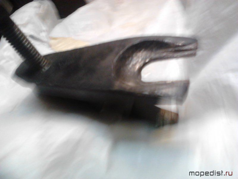

По поводу распрессовки коленвалов от Карпат-Верховин:неудобно это тем,что щеки от коленвалов не имеют круглой формы,и зацепиться при разборке не за что.Выход:если Вы в курсе,то автомобили имеют шаровые опоры,пальцы рулевой рейки и т.д.А к ним есть всякие примочки и приспособы,облегчающие их распрессовку-разборку из тяг.Наподобие:
задранное вверх это выжимная пятка,под неё ставим наставки:
Понятно,что наши коленвалы имеют продольный люфт шатуна между щек,иногда он довольно велик,и мы этим воспользуемся,аккуратно вставив-вдавив съёмную лыжу между щекой и НГШ,ложим на наружную поверхность пальца НГШ шарик(ровный отрезок металла кругляка меньше диаметра пальца) под выжимную пяту,затягиваем нажимной винт сзади до разумного предела,чтобы не сорвать резьбу.Скорее всего-палец не пойдет,т.к.палец запрессован на горячую и имеет таки неплохой натяг.Тогда всю эту конструкцию помещаем в термопечку,ложим на закрытую э-плитку или подогреваем иным способом щеку с пальцем.После некоторого прогрева слышим такой характерный щелчок-палец пошел!Одеваем двойные брезентухи,вытаскиваем все,ставим в тиски или еще куда удобно,додавливаем винт до выхода пальца-коленвал располовинен!Дальше-легче.Снимаем шатун и осколки роликов.Вторую щеку с оставшимся пальцем ставим на параллельки,чтобы палец смотрел между ними,и просто выдавливаем с помощью надставки,тоньше диаметра пальца.Имеем теперь фронт работы,можно ставить по предыдущему описанию приготовленный на замену шатун и палец и балансировать.
Примерно аналогично решаются проблемы с К750,Урал,некоторые модификации из-за границы.Но простой выжимкой здесь не обойтись,желательно иметь шайбы-вкладыши,примерно такие:
с торца некоторые имеют такой профиль:
Понятно,купленная выжимка не всегда есть то,но её всегда можно слегка модернизировать по своему разумению при помощи болгарки,точила ,напильника,главное-инструмент сделан и останется и далее вы вооружены.

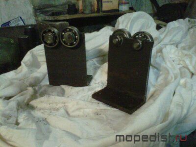

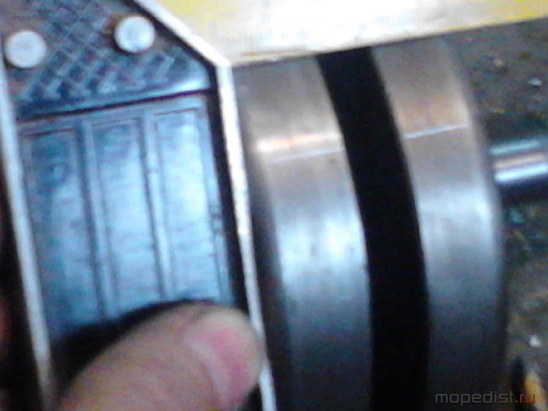

При балансировке возникает ситуация,когда технологические центра отсутствуют.Их забивают напрочь кувалдами при разборке картера и выпрессовки к-вала,спиливают вместе с сорванной резьбой и нарезают внутреннюю,разумеется,не по центру,или искривляют вместе с резьбой и теперь таким центром пользоваться невозможно.В таких случаях в присутствии хозяина сего девайса неприлично вспоминаются все рекомендации о пользе различных съемников,но это уже поздно. admin Хотя и тут имеется некоторая возможность решения проблемы.Такие вещи можно центровать на дисковых ножах,но это штука дорогущая,цеховая и её в продаже я не видел.Делаем простенький аналог:
Сделано-легкие подшипники 201-202 почти вплотную,но не касаюсь друг-друга,стоят один напротив другого на одинаковой высоте.Расстояние от подошвы до центров отверстий на обоих уголках должно быть одинаково,расстояние между центрами отверстий под оси подшипников на обоих уголках должно быть между собой одинаково,т.е чтобы в горизонтальной плоскости подшипники стояли на одной высоте.Крепим один уголок к основанию,это может быть небольшой по длине кусок хорошего швеллера.Крепим на винты(с помощью металлического строительного угольника 90 градусов) и с возможностью подкладывания тоненьких прокладок под какую-либо сторону,Подкладки вполне подходят от трансформаторного железа.Крепежные отверстия делаем на 1-2 мм большего диаметра от крепежных болтов,чтобы была возможность смещения вверх-вниз,вправо-влево уголка с подшипниками в процессе настройки. Берем ремонтируемый коленвал,ставим цапфой в зазор между подшипников,и,придерживая коленвал-устанавливаем под противоположной цапфой второй угольник с подшипникам,желательно поставить так,чтобы щеки более-менее свободно проворачивались и не чиркали по обоймам,один уголок строго напротив другого.Намечаем это положение и закрепляем второй уголок.Теперь надо проверить соосность центров полученной конструкции.Самым доступным способом будет положить шлифованую длинную круглую оправку,примерно такого-же диаметра,как и цапфы коленвала,в зазоры между противостоящими подшипниками и,не надавливая сильно,проворачивать ее одним пальцем в какую-либо сторону.Если подшипники не в оси-то оправка будет*вывинчиваться* в какую-либо одну сторону,и*завинчиваться*при вращении в обратную сторону.Исправляется сей грех с помощью тоненьких прокладок под какой-либо крепёжный болт,примерно так настраивают вал фуговального станка,чтобы не клинило подшипники.
Я,например,просто ставлю их на магнитную плиту,подошвы шлифованы и проблем с установкой по высоте не возникает.
С настроенным приспособлением обращаемся аккуратно,стараясь не стукнуть лишний раз-ложим коленвал цапфами в зазор между подшипниками и проворачиваем,обычно грубые погрешности при сборке видно невооруженным глазом,для более точных измерений,как обычно,используем индикаторную стойку.С помощью такой приспособы мне удавалось довольно удачно восстановить убитые коленвалы.
Нюанс:шатун не должен доставать в нижнем положении до подошвы швеллера,нежелательно.
Показано на фото снятые уголки с подшипниками,оба одинаковы и симметричны,рабочий зазор между ними должен быть выше кромки уголка,на котором крепятся подшипники.
