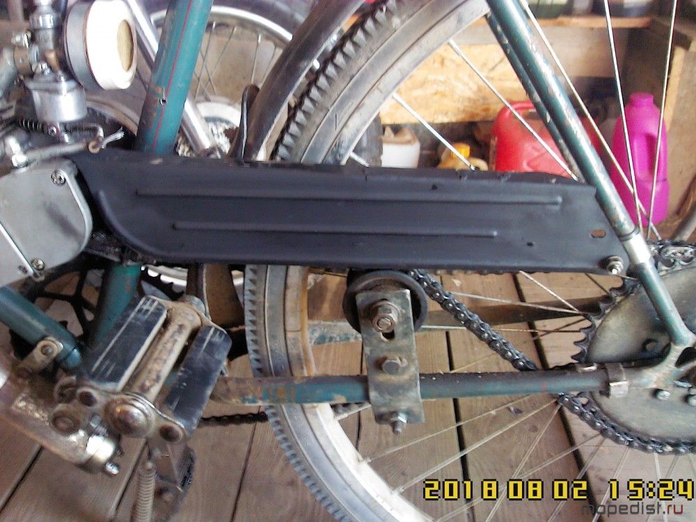

Надоело, что звенит и брякает щиток моторной цепи. Он вообще спереди так закреплен, что подтягивать гайку жутко неудобно. А придется крышку штока сцепления снять, так нужно и щиток откручивать.
И решил я переделать крепление передней части щитка таким образом, чтобы он крепился на раму - хомутом.
Хомут сделал из полосы железа, 0,8 мм толщиной. Приваривал ацетиленовой горелкой, поэтому карбюратор снял и оставил висеть на тросе, а бензобак просто "укутал" в мокрую тряпку. Не снимать же его с рамы из-за такой малости, как одна прихватка.
Потом щиток снял вместе с хомутом и уже на верстаке обварил таким образом, каким нужно для надежности. Заодно и покрасил черным грунтом, поскольку старая краска обгорела.

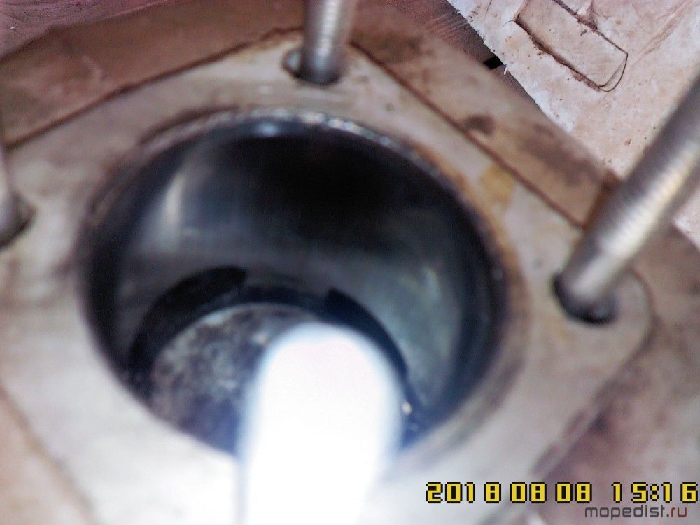

Сегодня было хорошее настроение и мне очень захотелось что-нибудь сделать с велосипедом, точнее - с его мотором.
Снял бюрократор, разобрал его полностью - оставил только корпус. Обрезал и заточил старый ржавый трехгранный напильник в виде шабера - таким образом, чтобы получилась "развертка", которой можно сделать конус на задней части основного воздушного канала. От места для воздушной заслонки до дросселя не так уж и много места, поэтому конус получился довольно "крутой". А в передней части этого "мяса" и вовсе почти нет. Но немного длины канала - буквально два-три миллиметра - удалось сделать конической.
Фото не делал, там и так все понятно.
Потом снял глушитель и разобрал - внутри совсем немного жирной "манной каши" черного цвета, в основном в самом низу, возле выходной трубки. Повесил прожигаться над банкой с горящим бензином.
А тем временем снял головку, посмотреть нагар на поршне и камере сгорания. Нагар там был, но немного и тоже жирный, мягкий. Можно было почистить его просто ногтем, но я использовал стальную щетку.
Цилиндр сфоткал, всеж-таки почти 4000 км пробега до первого вскрытия.
Палец не ощутил ступеньки наверху цилиндра, вот вообще нисколько!

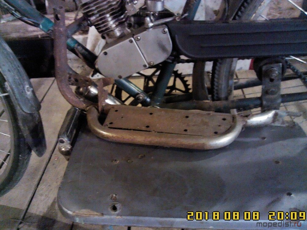

2 часа назад
Думаю, что есть смысл переделать глушитель: увеличить диаметр приемной трубы и удлинить её - вывести под кареточную втулку и далее - с левой стороны. С правой хуже, будет мешать педальная звезда и её цепь.
Есть подножка задняя от Альфы - когда-то давно в лесу нашел на тропинке и не сразу понял, что это за хрень. Потом поднял, обсмотрел внимательно, подумал и сделал предположение, что это подножка от инвалидного кресла.
Но изогнутые трубки заинтересовали, потому и принес домой. Потом уже разобрался откуда она, когда купил Альфу, но покупать вторую и ставить их не стал - ни к чему это "баловство".
А теперь она пригодится для переделки глушителя.
Но центральная подставка будет мешать, придется и её переварить по-другому.

Покрытие цилиндра такое же. Я ведь сказал, что ступеньки нет вообще никакой, после почти 4000 км пробега.
Или тебе мало моих слов и нужно 3 фото с нутромером-индикатором(часовым), вставленным в цилиндр на разной глубине: на расстоянии 2 мм от верха цилиндра, 6 мм и 20 мм?
