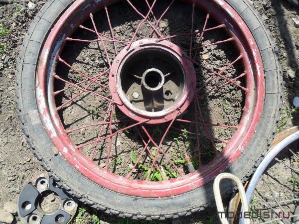

Поламалось колесо от карпат, оборвало все спицы, есть только из риги! Как поставить чтоб нормально тормозило из чтоб крышка не зачепалось?

в смысле от риги , вроде все нормально должно подходить . Скинь лучше фото колес

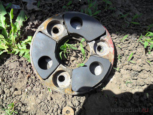

У меня на 2х карпатообразных мокиках стоят рижские колёса:
Нужен напильник что бы расточить маятник с правой стороны под втулку треугольника звезды.

Можно и не точить маятник. Достаточно использовать убитую втулку(с плохой резбой). Её надо обрезать так, чтобы она была чуть глубже(1-2мм) упорной крышки подшипника звезды, и всё. Я так делал. Т.е. можно будет потом опять поставить карпатовское колесо на место. При этом, в обоих случаях остаются родные(карпатовские) натяжители и ось

На карпа-риге я так и делал, обрезал втулку, оставив выступ где-то пару мм и сделал на неё фигурную шайбу что бы она прижимала крышечку подшипника при затяжке оси упираясь в маятник большей площадью.

Repa4ok, на фото колесо от карпат вроде живое. Протяни спицы, поправь восьмёрку
