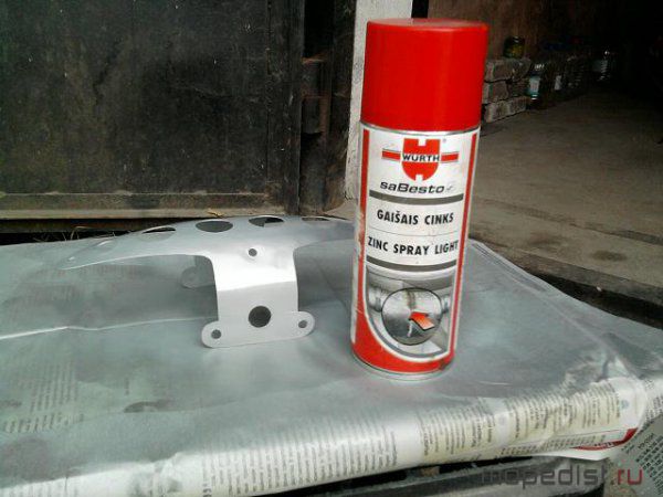

Если внешний вид сильно не волнует , то самый надежный вариант:
smile поверхность будет матовой.
