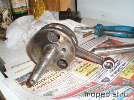

Доброго времени суток, коллеги. Ещё на дырчике я создал тему искал мотор, купил мопед. Так и было в поисках моторчика швальбе для своего старичка я наткнулся на 3 замечательных мопеда. Похвастаюсь ими позже. Теперь наткнулся таки на моторы и решил написать про то, как я их перебирал в условиях квартиры, на полу. Сразу оговорюсь, что моя жена относится к этому делу терпеливо и с пониманием. Здесь я напишу про два моторчика, один- стандарт, четырёхскоростной, который есть у большинства, второй- старичёк, но непростой. Материал для творчества (второй экземпляр) любезно предоставлен Маркусом. Это мотор от шпербера, четырёхскоростной. В наличии пока картер и некомплектная коробка. Но всё недостающее отискал и скоро будет у меня. Итак, начнём с первого:

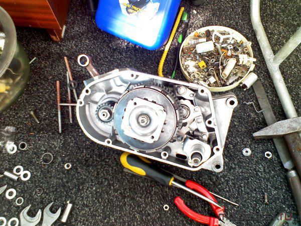

Предварительно запасся новыми манжетами и подшипниками, получилось следущее:

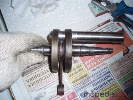

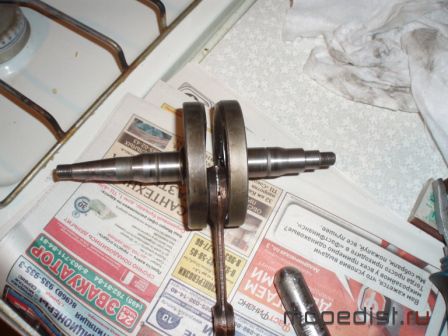

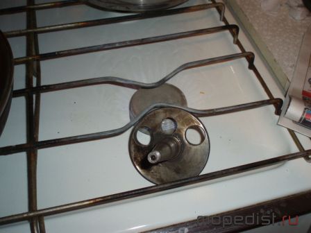

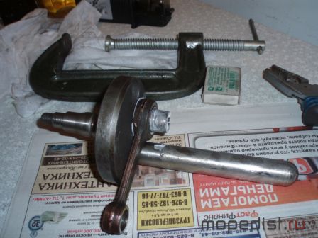

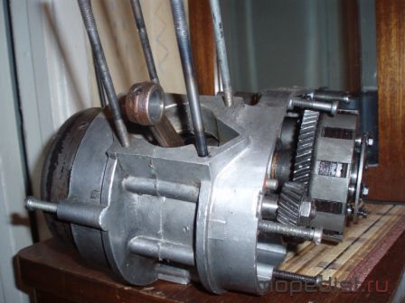

В мою квартирку автом. мотор с трудом влезет, но продолжу. Далее приступил к ремонту убитого колена. Предстояло заменить подшипник НШГ. В этом колене, в боковых щеках были отверстия. Под эти отверстия у знакомого токаря заказал направляющие. Они пригодились при сборке колена. Разобрал колено просто- двухлапым съёмником. Палец НШГ не менял, просто усадил новый игольчатый подшипник, шатун и шат пропал.
Грел щёки нпа газовой плите, стягивал струбциной и лёгким постукиванием по насаживаемой щеке. Щека встала на место, а направляющие играли роль рельса, для чёткой соосности. После проверил колено на биение в центрах с помощью самодельной приспособы и индикатора часового типа. Биение на одой шейке о.5 на второй о.3, при максимально допустимом 0.03. Пипец. Фокус с направляющими не удался. Дальше в течении нескольких часов, молотка с бронзовым бойком добивался оптимальной центровки и таки добился и уложился в норму. По правде сказать щёки были ещё немного сложены внутрь, так, что занятие по центровке колена не из быстрорешаемых и лёгких.

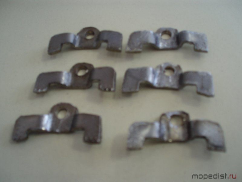

Крепление платы генератора отсутствовало, при помощи молотка, дрели и тисков сделал новые, с запасом.

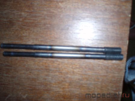

Опять захожу к знакомому токарю и заказываю вот такие шпильки цилиндра. С одной стопроны М8, с другой М6
Прокладку картера вырезал из паронита 0.5 мм., собрал

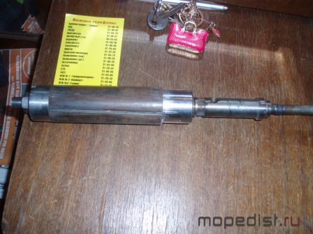

Скоро буду растачивать цилиндр, вот такой приспособой

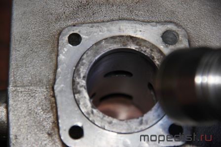

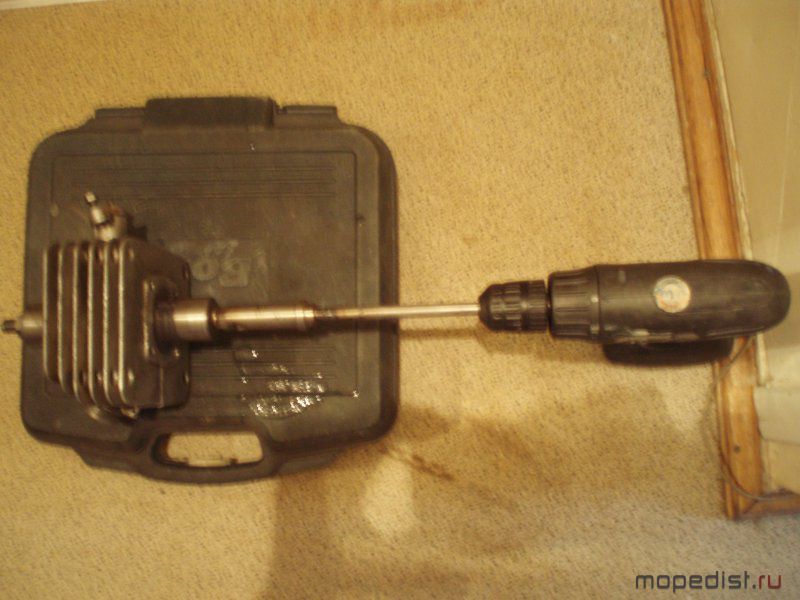

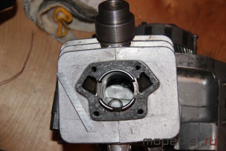

Недождался поршня и решил немного предварительно пильнуть цилиндр. Вот приспособа в сборе
Забыл сфотографировать притирочную пасту. Она простятская, купил в автозапчастях (два в одном- для грубой и финальной притирки). Крутим шуруповёртом и быстро перемещаем вдоль оси цилиндра. Притир должен работать на всю длинну цилинра. Т.е любая из его рабочих точек должна побывать в нижней и верхней части цилиндра. Для этого такой длинный хвостовик. Это для того, чтоб исключить возможность расточки в форме бочка или обратная бочка. Очень трудно изготовить притир в идеальных размерах. Диаметр рубашки при перемещении по конусу может незначительно, но менятся относительно диаметров на заходе инструмента и выходе. Перемещая притир по всему размеру цилиндра, даже имея, к примеру ф на входе 38.2, на выходе 38.21- у цилиндра будет диаметр наибольшей части 38.21. Но повторюсь, важно, чтоб притир проходил весь цилиндр.
Вот после минуты притирки. Сразу чётко видны следы выработки в зоне максимального контакта колец с цилиндром- попросту выработка
На фото не видно, но внутри цилиндр выработан в зоне выхлопа и со стороны карба, есть продольные задиры. Всё это уйдёт на 38.4 мм. Допуск сделаю по поршню 0.02-0.03 мм.
Вот после 10 минут работы

Маркус. Спасибо. Я и не переживал. Просто не мог удержаться от соблазна опробовать в действии новую, модернизированную приспособу для расточки. Поршень потом, для финальной подгонки. Хотел увидеть все изъяны и проблемные зоны цилиндра и естестественно как работает притир. Ход по всей гильзе ровный, без закусываний и клинов- хороший признак, тем более, что крутил шуруповёртом. Если "кривой" притир- сразу почувствуешь. А вот поршень 38.45 или 38.40?Добавлено спустя 2 минуты
Honor:
Сколько хон стоит ?
Это третий притир и я его не покупал. А так на токаря ушло примерно 400 руб на изготовление последнего.Добавлено спустя 3 минуты

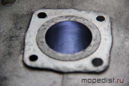

Вот и выпало немного времени закончить с цилиндром. Вот как вышло:
Тепловой зазор примерно 0.025. Шуп 0.03 лезет с трудом между юбкой и стенкой, о.02 проходит. Зазор в кольцах 0.05.

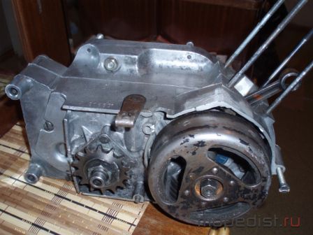

Продолжу собирать моторчик. С цилиндром почти разобрался, кроме стёсанной резьбы под крепление колена глушителя. Имея под руками аргон, можно было бы наплавить люминтия и потом нарезать новую резьбу. Но мне показалось, что лучше понаделать ремонтных втулок и забить на эту проблему в будущем, итог на фото

Сегодня доделал ещё один моторчик- швальбе. Это мой первый мотор, который на мопедке из Германии приехал. Сколько я с ним возился- не передать. Старые картера давно просились на утилизацию, но в память о детстве я его восстановил. Много пришлось аргоном варить, доводить, восстанавливать вырваные резьбы и посадочные места под плату генератора. Т.е наплавлял, делал оправку и точил. Кому это интнресно выложу фото девайсов и приспособ. Генератор теперь вставляется плотно без люфтов. Раньше побалтывался в незафиксированном состоянии и при регулировке угла опережения сбивался зазор. Но я отвлёкся.
И вот когда собрал картер, вкрутил самопальные прикалёные шпильки, заметил, что котёл туго одевается на середине хода. Виновница- слегка погнутая шпилька. Я её слегка вручную решил подвыпрямить и тут она обломилась и даже не под корень, а глубже. Кромка обломка на 1.5 мм ниже уровня плоскости картера. И что делать? Сверлить- ни одно сверло не берёт ни кобальтовое, ни хитро заточенное победитовое. Шпилька перекалёная, сама как самокал получилась. Даже распологая обширными ресурсами в своей рем.зоне я немного расстерялся, но не на долго. Я решил болгаркой, с насаженным 1мм-вым маленьким кругом пропилить картер с наружней стороны и заодно пропилить верх шпильки под шлиц. Так и сделал. Жалко картер пропиливать, но делать нечего. Пропил в шпильке получился достаточно глубоким и предварительно нагрев горелкой проблемное место вставил отвёртку в пропиленный шлиц и с хорошим усилием на воротке стронул обломок. Потом и вывернул. На радостях заплавил обратно разрез в картере, прогнал резьбу и вздохнул спокойно. Вот такие горя получил.

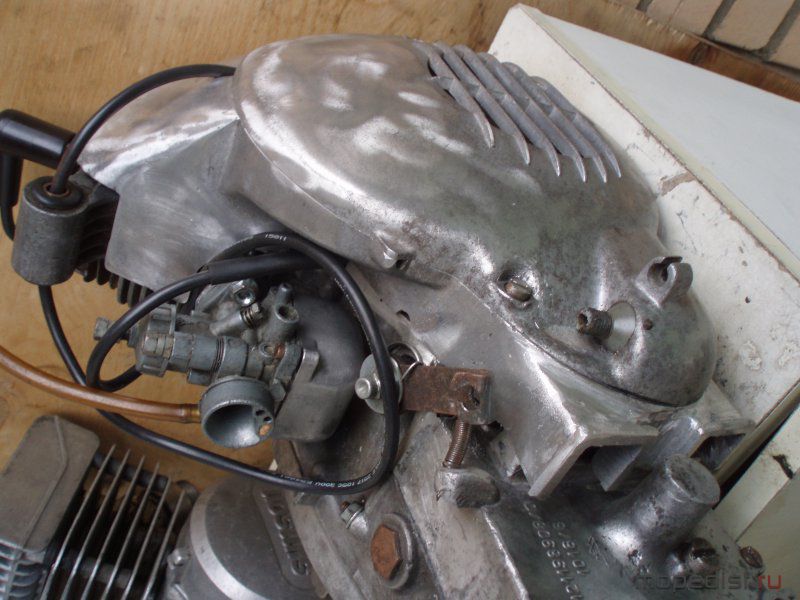

Зато второй моторчик воткнул в раму и.... Он на вишнёвом мопеде. Просто мне понадобилось 3 рабочих мопеда для покатушек. Наскоряк собрал простаивавший без колёс и электрики мопед и порадовался. Всё в нём стандарт. Ничего не пилил, не подтачивал. Как его ремонтировал- в картинках выше. Прёт не просто как танк. Есть с чем сравнивать. Для переключения скоростей не надо разгонятся на предыдущей. Просто щёлк-газ и он прёт. В натяг- милое дело. На максимум не крутил, но 70 км.ч.- легко и просто. Заводится с полкика. Карб не фонтан, богатит при закрученном винте качества, но свечу не забрасывает. В общем милое дело на нём кататься. Ниже фотки моего аутопарка
Вот запустил мотор 70- ки (Синий бак). Заводится с полкика, звук у него своеобразный, утробный такой. Но много недоделок и я его испытать на ходу не успел. Но ничего, лето ещё в переди.
