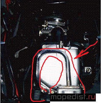

Не совсем гараж, летняя кухня, Температура около 15. подсос возможен, этот вариант просматривал затянул все с душой. пробовал заводить без фильтра и с ним, изменений никаких. Холостые просто сами по себе, газу чуть дашь обороты резко возрастают. Завтра проведу полный осмотр, от поршневой до фильтра. Где-то читал что не плотно одетый фильтр может создавать не правильное давление в карбе, я прав?Добавлено спустя 5 минутИ еще, что это такое и какую роль выполняет?

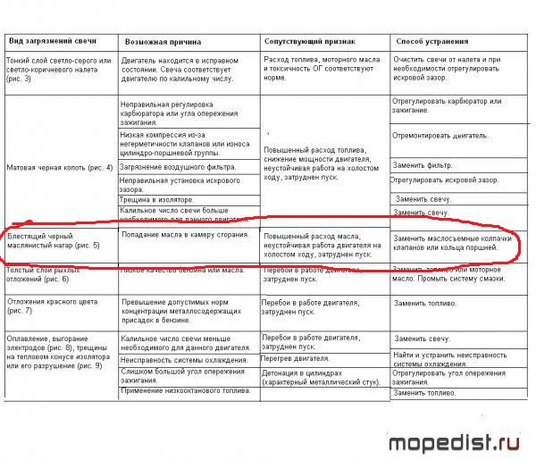

Всем привет. Сегодня обнаружил, что она свече образовался черный блестящий налет. Есть предположения, толи карб на настроен (хотя винт качества на 1/4 оборота выкручен), толи масло съемные колпачки или кольца пришли в негодность. Симптомы такие: Заводится плохо, холостые с перебоями, расход пока не замерял. Прям как на этой картинке
Лезть в двигатель не очень хочется, поскольку в мае буду менять поршневую на 80сс с головой под этот объем, заодно и проверю состояние поршневой. А сейчас пока буду шаманить с карбом.
