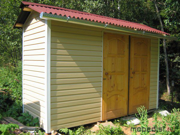

Использую Макита с дисками на 230 мм. Обороты вращения в два раза меньше чем у маленьких болгарок. При покупке купил сразу круги Бош. Так одного круга мне хватило что бы построить душ на даче и еще кое чего. Из защиты использую очки и, как показал опыт, спецовку (я в ней сваркой занимаюсь).
Ну и, собственно, готовый душ
Может от темы отступил, но до этого пользовался кругами 150 мм, их хватало на два - три реза, стачивались очень быстро. А 230 - весчь;) Прикрутил и забыл, не тратишь время на смену отрезных кругов.
