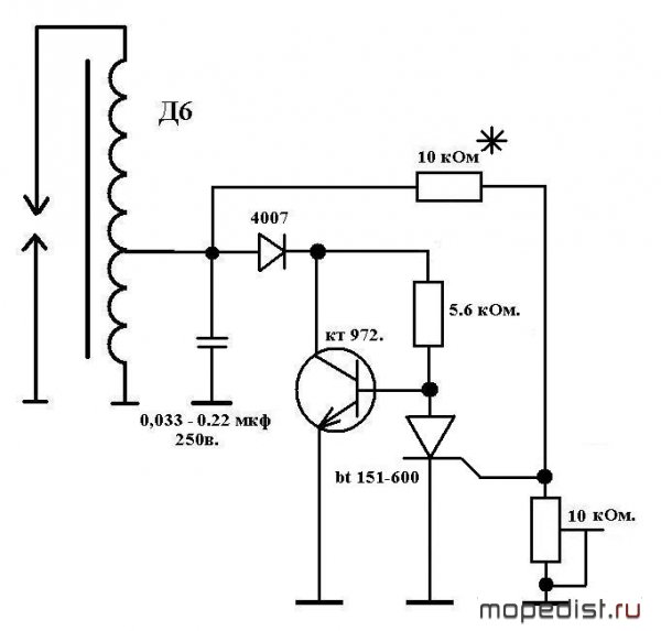

Удаление контактов Д-4, Д-5, Д-6.
На Дырчике начинали обсуждать возможность выкинуть контактное зажигание на Д-4, Д-5, Д-6
без переделки (перемотки) подковы ( как на триммерах ).
Кротик хотел подключиться и покрутить на стенде.
Вот самая удачная.
китик
Нижний Новгород
5025 дней назад
qwant, Какой прирост мощьности от последней схемы ? или же просто отказ от кулачков ?

Ну прирост примерно лошади две-три dash
Какой нафик прирост.... это только идея на стадии макетирования на столе..........
14 минут назад
Дык крутилось на стенде и очень много версий. Результат был таков. Тиристор и TL431 категорически не работают, слишком сильно шунтирование, а при малом шунтировании искра где то на 3-4т только появляется. Слишком медленное наростание напряжения и мало амплитудное значение на оборотах до 1.5т. Как результат с 2-3-мя P-N переходами, я уже про транзисторы, невозможно поймать режим. Увеличить число транзисторов, как сделано в нескольких разобранных мною электронных прерывателях, не даёт низкая напруга. Вывод таков: без перемотки никак. Ну а коль так то и дальнейшие изыскания были прекращены, как утратившие практический смысл.
З.Ы. По секрету............ Шанс ещё есть, но крайне маленький. В районе НГ хотел вернутся к этой теме. Типа последнй подход к снаряду smile

ну на самом деле решение можно конечно найти, только схема будет по-сложнее и непонятно станет, зачем городить огород вместо того чтоб сделать тиристорное зажигание.
А обязательно без датчика надо? Дело в том, что потери на переходах транзисторов - только половина проблемы, тут можно решить мощными полевиками, а вторая половина проблемы - в этих схемах момент зажигания будет ездить туда-сюда от оборотов, притом, не так, как хочется.
14 минут назад
Ну мы же это обсуждали ещё на Дырчике. Полевикам чтоб открытся надо что то на затвор подать. А что подавать? Если "отпустить" шунтирование до напряжения 2в искра появляется только на 2,5-3т. Вот где собака порыта. Можно конечно попробовать с индуцированным каналом. Только сейчас эта мысль до меня добралась dash Ну и конечно изначально стояла задача только убрать контакты, т.е. минимум переделок. Не трогая подкову, не внося изменений, 2 провода на первичку и всё. Вот при этих вводных задача пока не решилась. Иные варианты просто не рассматривались как несоответствущие условиям. Есть одна мысля, но пока она несколько аморфна, я не выкладываю т.к пока не о чем говорить.
Да, угол езит не по нашим правилам в случае стабильного исрообразования. Вопрос попасть в МЗ и чтоб угол если и полз то куда надо очень сильно всё дело портит, можно сказать срёт по полной.

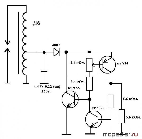

Привет Кротик.
Вот схемка... На столе искрит неплохо.... Жду комментариев...

qwant, по идее получается. В конце месяца доберусь до стенда проверю. Однако вот с резистивным делителем в базе у нас проблема. Когда я смотрел в прошлый раз результаты то изменение значений резисторов на 10% приводило к резкому изменению угла. Тут надо будет подумать. Про попадание в нужный МЗ пока не говрю, это ещё рано.

krotik:
Да да 100% согласен!!.... Надо думать....

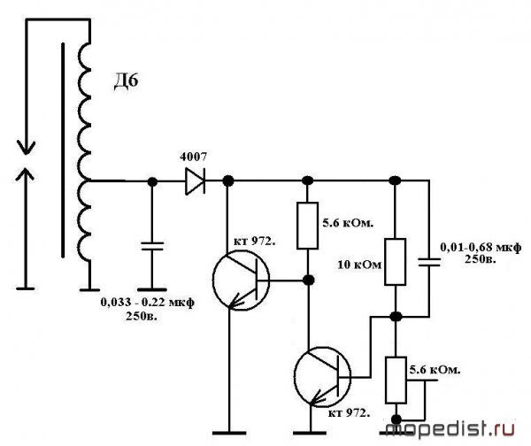

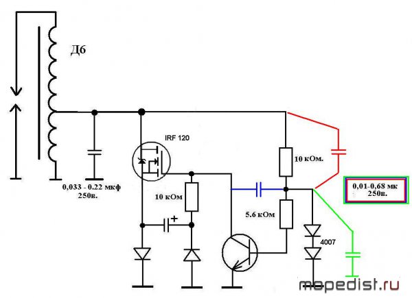

Вот ещё вариации...

А если аналог тиристора - динистора как у Новикова? У него очень чёткий порог. Я настолько не экспериментировал но по слухам из древней литературы он выставляется в некоторых пределах и не сильно зависит от изменения значений резисторов. Т.е. чтоб изменить его на 0.1В надо довользо значительно поменять резисторы. У Вас есть возможность проверить? Просто я домой только завтра, а там меня на столе работа дожидается и долги по "обещалкам" форумчанам надо раздать. Раньше конца месяца никак не смогу вернутся к практическим экспериментам по этой теме.

Можно попробовать ... Нам по идеи нужно мерить ТОК в любой точки,
и при достижения максимума закрывать мосфет.
14 минут назад
Придётся ловить не максимум а некоторое фиксированное значение. Мы же имеем дело с генератором с изменяемыми значениями на выходе.

Попробуйте при случае, аналог регулируется или нет. Можно и отдельно, на весу. Если да то это тема подумать. Просто крайне не хочется для настройки МЗ играться мощным низкоомным резистором. С высокоомными маломощными это было бы проще. А играться придётся, т.к. у магнитов подчас обнаруживаются смещения полюсов, т.е. магнитили как могли. С этим столкнулся с ЗАН. Но тогда и запас магнитов позволял менять и АУОЗ нивелировал . А тут фиг знает что у нас с АОУЗ будет. Боюсь нам суждено работать на вершине и середине синусойды а там та ещё ж...а с углом получается.

Но динистору надо 1.5 вольта (если не ошибаюсь), а у нас 0.7в на диоде и 0.1 на мосфете....
0.8 вольт маловато.... Хотя надо попробовать...

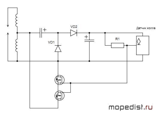

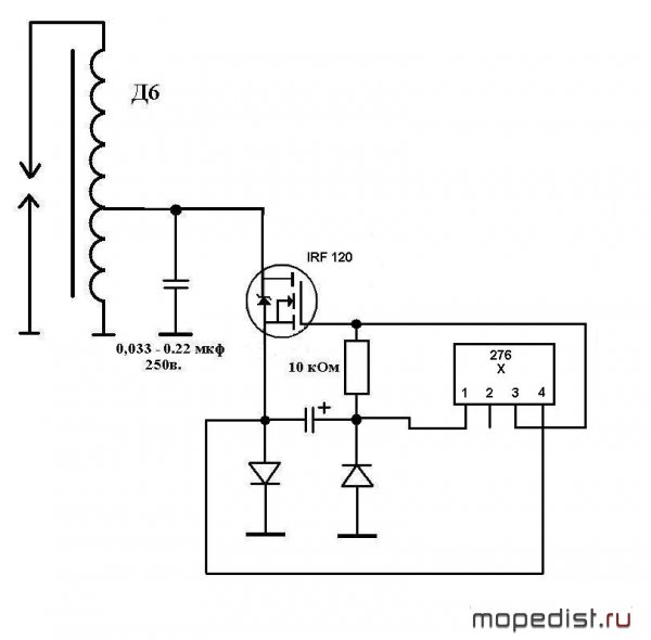

Чисто импровизация с датчиком холла.
Редактировалось: 1 раз (Последний: 5 декабря 2012 в 21:58)

Что, то мало понятно, так как ЭДС самоиндукции около 200...250В! Как распределяется это напряжение? http://www.mopedist.ru/images/users/photos/medium/94293c852641fa2fe6bac7be96b186c4.jpg
Максимум может быть лучше поймать однопереходным транзистором или его транзисторным аналогом?

qwant:
Аналогу надо 0.5
Добавлено через 7 минут
Squish:
И? Вы на IRF120 смотрите? Не надо на него смотреть smile
Squish:
Однопереходный раздобыть нынче не просто. А его аналог на 2х транзисторах разной проводимости не что иное как аналог маломощного тиристора о котором шла речь выше. Просто так привычней, всётаки однопереодник это такоееее ретрООООО.

Cruiser
4257 дней назад
Осталось организовать датчику питание от отрицательной полуволны по схеме удвоителя , поставить накопительный конденсатор, а из истока всякую фигню поубирать.
А, совсем забыл - вместо одного полевика поставить 2 встречно.
Редактировалось: 1 раз (Последний: 5 декабря 2012 в 22:56)
А что, если шунтировать не на прямую, а через резистор небольшого сопротивления, и параллельно с этого резистора снимать слабый импульс для подачи на затвор полевика?
ПиЭс если не ошибаюсь, там звучала идея поковыряться в электронике бесконтактного тракторного магнето, и от туда срисовать схему. Ни у кого не дошли руки до этого?
И тут я подумал "-Забавно!"
А оказалось за бабло....
14 минут назад
Нам нужно держать полевик открытым, для этого надо подать на затвор напряжение выше напряжения отсечки. У мощных полевиков оно лежит в пределах 2-4 вольта. Это у старых советских мелких 0.5-2.2 и то пол сотни переберёшь пока с малым напряжением сыщешь. После этого нужно подать отрицательный импульс который закроет полевик. Именно закроет наглухо а не вгонит его в усилительный режим. Это вариант с мощным полевиком в качестве ключа.
Если же ключ делать биполярником а базу закрывать полевиком то ситуация переворачивается, но всёравно нам нужно подать на затвор более 2х вольт, иначе придётся покупать сотню полевиков чтобы выбрать из неё один.
Если катушку шунтировать так что бы на ней возникало напряжение в 2В я писал что происходит. Нужно шунтировать гораздо сильней, до 1-1.5В .
Это всё не говоря о МЗ ещё, с ним потом придётся воевать, если получится. Пока искру бы получить начиная с 800-1т, это примерно обороты запуска стокового Д5. Причём получить так чтобы малейшие изменения наминалов не приводило к резкому изменению угла.

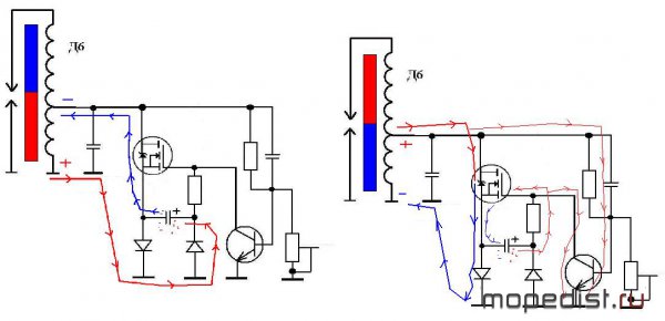

Cruiser
4257 дней назад
Схемка для иллюстрации, как, по моему мнению , надо решать эту проблему. Не надо только говорить что там стабилитронов и резисторов не хватает - это просто минимум элементов чтоб понять как работает.
Возможно и ошибся где-то.
П.С. зажигание должно по этой схеме работать на отрицательной полярности.
Редактировалось: 2 раза (Последний: 6 декабря 2012 в 12:59)

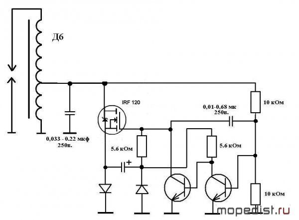

Всем привет!
Вот почти рабочая схемка !!! (с динистором в выходные попробую)
Здесь немного другой принцип работы, мосфет держим закрытым !!!!!!! и ждём нарастания напряжения, при достижении
определённого порога запускается ждущий мультивибратор (частота генерации 500 Гц.)....
Получаем на 3000 об. 10 импульсов (искр)...
Схема работает стабильно, стартует при 2.7 вольтах.
ОТРИЦАТЕЛЬНЫЙ ПОЛУПЕРИОД ИСПОЛЬЗУЕМ ДЛЯ ПИТАНИЯ МУЛЬТИВИБРАТОРА И МОСФЕТА!!!!!!!!!!!

Привет Кротик!
Не совсем понял твою реакцию ?!?!
Идейка конечно бредовая, но работает и очень неплохо....
А побочный эффект в виде многоискровости можно списать в "плюсы".
И подкова будет немного разгружена.....
ЗЫ (кто-то предлагал убрать диод из истока... этого делать НЕЛЬЗЯ !!! Сразу потеряем отрицательный
полупериод )
Надо привлекать Омича!!!
